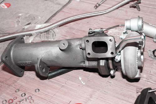

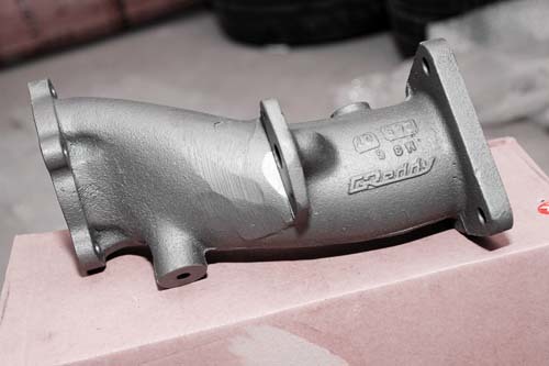

  此次为RX-8改装涡轮,采用日本GReddy出品的涡轮增压套件,包括T618Z涡轮、排气管芭蕉、Airinx集气箱、ECU电脑、中冷、油冷、进气管路、泄压阀、涡轮下端歧管等,从整体上保证了发动机可以匹配涡轮的运转,从而降低故障率,保证发动机有稳定的动力输出和寿命。当其增压值设定为0.4bar时,可具有268.9hp/7490rpm的最大功率,而最大扭矩为276.5Nm。就像广告上说的那样:有了涡轮,你就拥有一切。

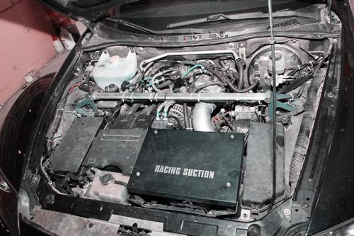

  拆掉这辆RX-8的进气系统和电瓶后,小巧的转子发动机比较靠近A柱,这显得RX-8的发动机舱大得惊人,这非常适合加装涡轮增压工作。事实上RX-8配置的Renesis 13B-MSP发动机是自然进气转子设计的极致,其承袭前代13B-REW体积小、质量轻的优势,并且其吸、排气口都改在转子侧边外壳,消除了进排气开启关闭的重叠角,使得吸气埠的开启时间可以更快,进一步提升了发动机的运转效率。此外,13B-MSP在高精度强化铸造下,转子本体减重11%,同时偏心轴、外壳也大幅减轻重量,轻量化后的转子、偏心轴旋转更为快速,最高转速接近每分钟1万转。

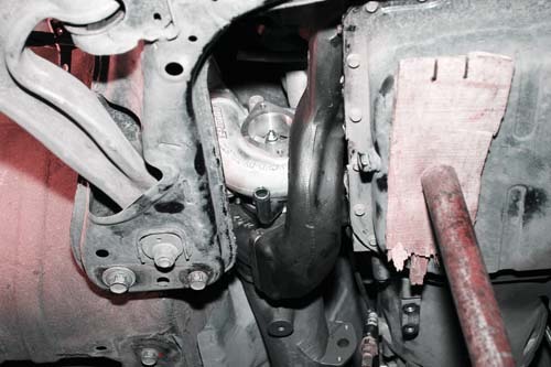

  由于此涡轮套件是专门针对RX-8使用,所以在改装施工方面困难度极低,只要依照GReddy的图示说明,无需修改任何原厂设计,只要3~4个工作日即可完工。在改装过程中,我发现虽然RX-8的发动机舱很宽敞,但涡轮并没有安装在空闲出来的位置,而是被放置在RX-8的前右减振支臂附近,这让人看着有些不爽。没办法,为了协调转子发动机的排气口位置,只好牺牲一下平时为众人显摆亮骚的虚荣心了。虽然Theway改装从未大幅度地为RX-8改装过涡轮(只改装过进气和排气等),但是在精妙设计的涡轮套件下,整个改装过程进展得比较顺利。中冷、机油冷却器、机油透气壶、进气管路等部件如同拼装玩具一样,轻松地安装至RX-8上。比较麻烦的是GReddy的e-Manage电脑,再加上一些传感破解装置,这使其线组、程序等需要重新整理,我看着技师像织毛衣一样,将各个线路连接,并最终用万用表测量,这实在是一件既需要技术又需要耐心才能完成的工作。
