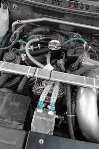

  由于此涡轮套件是专门针对RX-8使用,所以在改装施工方面困难度极低,只要依照GReddy的图示说明,无需修改任何原厂设计,只要3~4个工作日即可完工。在改装过程中,我发现虽然RX-8的发动机舱很宽敞,但涡轮并没有安装在空闲出来的位置,而是被放置在RX-8的前右减振支臂附近,这让人看着有些不爽。没办法,为了协调转子发动机的排气口位置,只好牺牲一下平时为众人显摆亮骚的虚荣心了。虽然Theway改装从未大幅度地为RX-8改装过涡轮(只改装过进气和排气等),但是在精妙设计的涡轮套件下,整个改装过程进展得比较顺利。中冷、机油冷却器、机油透气壶、进气管路等部件如同拼装玩具一样,轻松地安装至RX-8上。比较麻烦的是GReddy的e-Manage电脑,再加上一些传感破解装置,这使其线组、程序等需要重新整理,我看着技师像织毛衣一样,将各个线路连接,并最终用万用表测量,这实在是一件既需要技术又需要耐心才能完成的工作。

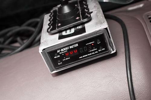

  因为比较脆弱易损,RX7时代的转子发动机有“玻璃发动机”之称,到RX8 时代情况虽得以改善,但本质始终未变,这也成为后来高涡轮增压的绊脚石。在安全上,本车还是要遵循GReddy的专业意见,将涡轮增压值定在0.6Bar以下,达到0.4bar。定好增压值以后,燃油增量喷射的任务则交由e-Manage电脑实现,到手的e-Manage电脑已由GReddy根据国内的用车环境预设定一个适当(建议)的程序。

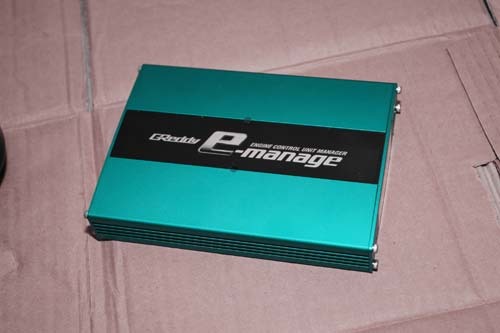

  GReddy推出的e-Manage ECU电脑经济实用,是目前中国市场占有率最高的可程序电脑。在供油设定功能上,e-Manage提供调校空气流量及喷油嘴等功能。转速和节气门开度可在16×16的256个格数的Map(曲线)上设定,相比一些8×8的格数,e-Manage在调整上能够更加精细。它能自动补正所需要的修正电压系数值,产生正确的供油量,避免供油失误的情形发生。而在点火时间调校上,其Map格式同样是16×16格,提前或延后的调校幅度是0~20°的自由修改。
