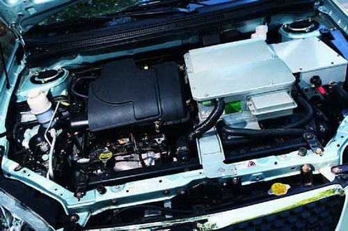

由于加入了电动系统,发动机舱内的空间非常紧凑

  在动力输出系统方面,F3DM是将一台F0上所采用的1.0升3缸发动机与大小两个电动机以及两个电控离合器串联在一起,然后通过一个减速机构向前轮传递动力。主电动机负责电动模式(EV)下的动力输出以及减速时的反向充电,小电机则作为发动机的起动以及驱动时的辅助动力。通过两个离合器的结合与切断,便可以实现HEV与EV两种模式的自由切换。另外虽然在车内还有一个自动变速箱的换挡杆,但是车上已经没有了变速箱,减速机构也只有前进和后退两个挡位。

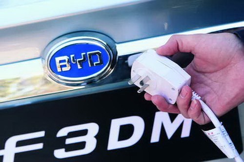

在普通家用的220伏电源上,也可以为电池系统充电

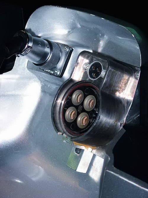

通过这个快速充电接口,可以在10分钟内充到50%的电量

  至于充电,F3DM提供了两种充电模式,一种是像加油站一样专业的快速充电站,在10分钟内可充满50%,当然也可以用普通的220伏家用电源,那么8~9个小时可以将其充满。按照目前居民用电0.6元/度来计算,这种车型每行驶100公里的费用不会超过10元。而对于普通汽油车型,如果按每100公里耗油8升来计算,其费用至少要50元左右。
