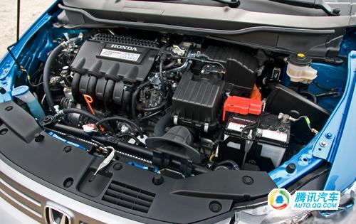

  虽然车型足够新,但它的汽油发动机依旧是来自本田思域混动车型的那款1.3升直列四缸汽油机。不过新车的发动机进行了优化,比如每个汽缸增加到两个火花塞,而缸内摩擦阻力也得到了有效的降低。稍显奇怪的是它的VTEC可变气门正时技术却发生了简配,由三级可变成了两级可变,其中一个形状的凸轮负责日常行驶,而另一个形状的凸轮则负责全电模式下的行驶。
  它的最大功率为88马力,最大扭矩为120牛米,在多数情况下,这台汽油机都会受到来自IMA电动机提供的13马力和77牛米的帮助,在动力输出上,这台电动机要比思域混合动力车型的20马力电动机小一些,因为在整备质量上,Insight同样也要小了68公斤。所以这款车在5800转下可以达到98马力的最大功率,并在1000-1500转获得168牛米的最大扭矩,根据我们的测试,百公里加速时间可以达到10.9秒,比思域的混合动力车型足足快了两秒。
