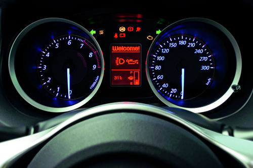

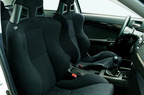

  进入座舱,蓝瑟Evo给人一种无修饰的感觉。Recaro跑车式座椅在整个座舱里显得非常突出,它帮助驾驶员以一种完美的运动方式操纵Evo。金属脚踏板距离很近,同时右脚也有一个很舒服的支撑点。变速挡杆的位置易于驾驶员操作,方向盘直径很小,但无法进行上下调节,所以不能在胳膊和腿之间找到一个最佳的平衡位置。

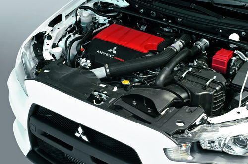

  发动机盖子下面搏动着4缸全铝发动机,这款发动机的行程和缸径之比为1(上一款发动机的行程更长,重量也多出了12千克)。2升涡轮增压发动机在6500转/分钟时输出295马力的最大功率,升功率为148马力/升。

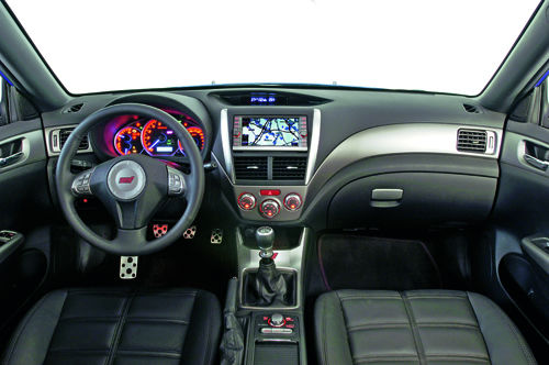

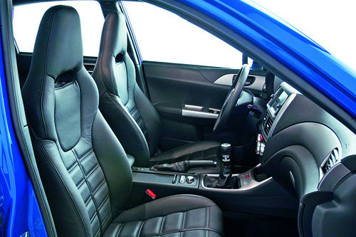

  WRX STI以5门斯巴鲁Impreza的车壳为制作基础,轴距比原来长了40毫米,18英寸轮毂外是245/40 R18轮胎,前后都有扰流器。与Evo相比,WRX STI的座舱制作更加精益,配置也更加丰富。皮质座椅的包裹性很好,但不是地道的跑车座椅。

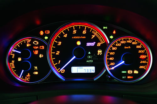

  中控台还收纳了一整套GPS多媒体系统(选配件),驾驶员前方是一个专门为STI设计的仪表盘,设计相当漂亮,还有红色背景光,中间最大的是转速表(附有挡位显示),在它两侧是一些辅助仪表。

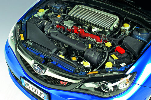

  Impreza WRX STI搭载4缸Boxer发动机,配有涡轮压缩器。发动机的排量为2.5升,最大输出300马力(6000转/分钟),最大扭矩397牛米(蓝瑟Evo是366牛米)。

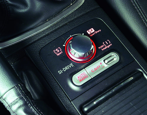

  在驾驶中,不同的四驱模式让Evo和STI带给我们不同的驾驶感觉。Evo著名的AYC主动偏航控制系统在加速时分配给左右后轮不同的动力扭矩,以避免转向不足或过度。
  STI没有类似装置,但是有Torsen后差速器、自动锁止前差速器和以微米调节的中央差速器(后者有全部锁止功能),这一结构使得STI具备相同的能力。
