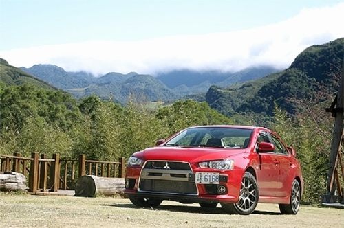

  2007年底远赴日本北海道十胜研究所,成为抢先体验Lancer Evolution X的首批媒体,透过研究所内完善的综合测试路段与高速周回道,让这匹三菱新世代当家性能劲驹,为那段北海道试驾行程,划下热血满满的最高潮。然而,尽管有幸亲体测试道路的激情演出,心里依然明了,对于Lancer Evolution X的战力,北海道一役仅止于浅尝而已,实际道路段的真枪实弹演出,才是认识完整战力的不二路径。那时缺憾的一角,现在终于拥有拼凑圆满的契机。
  因为,场景这次回到国内山区弯道上,与我再度重逢的Lancer Evolution X,彷佛在弯道换化为阵阵逼近的刀光剑影时,连袂上演瞬间拔刀杀出重围的快手,呼啸击杀无比痛快!
  场景这次回到山区弯道上,与我再度重逢的Lancer Evolution X,彷佛在弯道换化为阵阵逼近的刀光剑影时,连袂上演瞬间拔刀杀出重围的快刀手,呼啸击杀无比痛快!

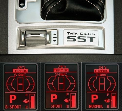

  这颗TC-SST变速箱,藉由变速箱程序被赋予在不同模式下,让待命转速、油门反应、升档转速域、甚至是降档时的补油门动作,在节奏与调性的设定上,都有极为明显的差异。
  热血好戏在拨动TC SST模式切换键后开始登场,连动仪表板的Normal切换至Sport运动模式,甚至到必须暂时停驻车辆才能切换的Sport Plus赛道竞技模式,都可以清楚查觉这颗TC SST变速箱,被赋予在不同模式下,让待命转速、油门反应、升档转速域、甚至是降档时的补油门动作,在节奏与调性的设定上,都有极为明显的差异。
  启动Sport模式后,EVO X整辆车的运动节奏顿时上紧发条,略微放大的引擎运转升,提醒驾驶在低速巡航的引擎待命转速域,已悄悄拉升逼近3千转,随油门一补上后,涡轮增压引擎瞬间送上3,500转完全释放37.3kgm峰值扭力,搭配档位衔接犀利的TC-SST双离合变速箱后,不仅整个涵盖3-5千转最劲猛的引擎工作速域,想要全力奔驰时,不管是手动降档时TC-SST确实的补油反应,还是大脚重踩油门后迅速的转速拉升,都让这颗2.0 MIVEC引擎的涡轮迟滞现象难以察觉,全面构成EVO X不管是山区弯道还是一般平面路段,最受用的中低速冲刺力道,凌厉的加速反应可说是随心所欲地随传随到。至于以赛道竞技条件为设定的S-Sport档位模式,在一般道路段Sport模式已十足够用,至于换档转速时机更为延迟的S-Sport模式,其实并没有太多机会被逼出差异潜能。
  排档杆下方的TC-SST变速箱模式切换拨杆,可以连动仪表板显示,进行Normal与Sport运动模式切换,以及必须暂时停驻车辆才能切换的Sport Plus赛道竞技模式。

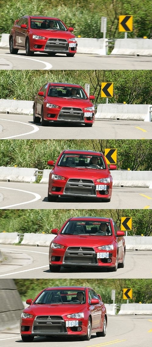

  强劲灵敏的动力反应作为基础,新一代的S-AWC先进全轮控制系统,更让驾驭Lancer EVO X在弯道高速杀进杀出,成为稀松平常的自然反应。
  强劲灵敏的动力反应作为基础,新一代的S-AWC先进全轮控制系统,更让驾驭Lancer EVO X在弯道高速杀进杀出,成为稀松平常的自然反应。一次次的挑战弯道与不自觉将把车速极限放宽后,人车之间紧密的回馈就更为确认。入弯前踏踩煞车时,Lancer EVO X采用的Brembo煞车系统,带来相当线性又扎实的制动反应,而非过于躁进到破坏动态平衡的制动反应,即使是高速入弯时,将煞车带入弯道中,整合在S-AWC系统内的Sport ABS,依旧维持住煞车与转向兼顾的系统可靠度。
  与此同时,EVO X紧凑敏捷的方向盘转向性与路感回馈,也能被轻易观察到,尤其是左右各1又1/4圈的低转向死点,搭配转向连动紧密的快齿比设定,形成驾驶操作方向盘的转向幅度,能跟车头转向精准对应的独特操驾感受,不仅杀急弯/连续弯时特别容易掌握 一般弯道路段时,方向盘的转向幅度不需刻意放大,就带来精准到位车头指向反应。
  不若四平八稳至几近无趣的四驱轨道车路线,EVO X在高速过弯时,驾驶会略微感受到AYC主动偏摆控制系统,呈现出接近弯顶点时,循迹路线会有略偏移至些许转向过度的特性,让车头紧紧抓住驾驶要切入的方向。
  接着说到弯道的底盘反应,EVO X明显有四驱车的偏中性转向特征,但是仔细感受之后,弯道循迹过程的细腻反应,却又与以往体验的许多四轮驱动车有所差异,不若四平八稳至几近无趣的四驱轨道车路线,EVO X在高速过弯时,驾驶会略微感受到AYC主动偏摆控制系统,在随时调整后方左右轮扭力输出时,让车尾时有徐徐轻浮扭摆的动作,不是ASC稳定系统启动那种明显的转向修正动作,而是感觉让车尾左右轮扭力的些微落差,发挥弯外侧后顺势将车尾紧密推入弯内,呈现出接近弯顶点时,循迹路线会有略偏移至些许转向过度的特性,让车头紧紧抓住驾驶要切入的方向。
  可以这样说,以往在弯道中,需要驾驶藉由精准的控制油门、煞车与方向盘等密集动作,才能进行的过弯循迹路线修正技术,在S-AWC系统下轻易办到。S-AWC藉由整合拥有前后轴扭力分配的ACD主动式中央差数器再加上AYC两侧后轮分配后,巧妙地让车尾的修正更为细腻与灵活。另外,EVO X也展现这具底盘对路面循迹性的优异程度,尤其对质量好坏落差明显的道路,行经弯道起伏路面的底盘适应性相当良好,ASC主动式稳定系统介入时机点,不仅刻意放后面,介入幅度与循迹性的连贯也掌握得相当漂亮,贴心保留更多操驾主动权给驾驶,以接手修正行驶路线的乐趣。

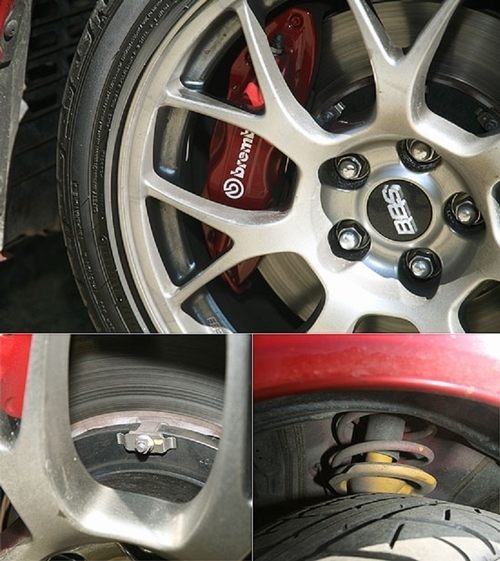

  足下好料特写:BBS锻造轻量化铝合金轮圈、倒置式Bilstein减震筒 / Eibach弹簧、Brembo对向四缸卡钳与Brembo 350mm双片式轻量化钢铝双材质浮动式通风碟。

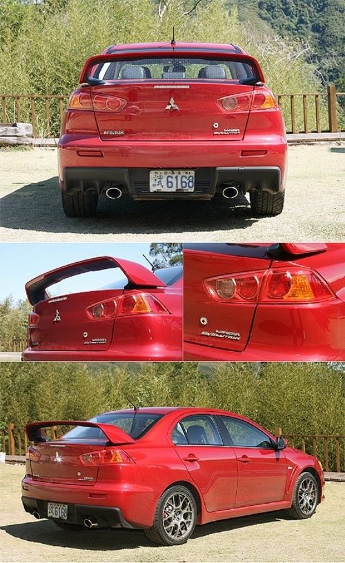

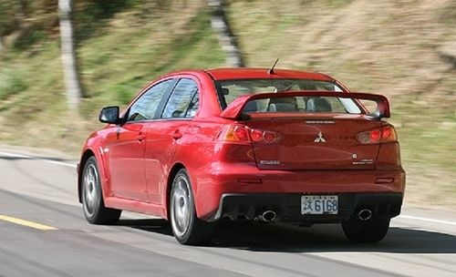

  车尾最醒目的外观,当属于这具双曲率大型后扰流板,加上双排气尾管与后分流器后,视觉猛爆度满百。

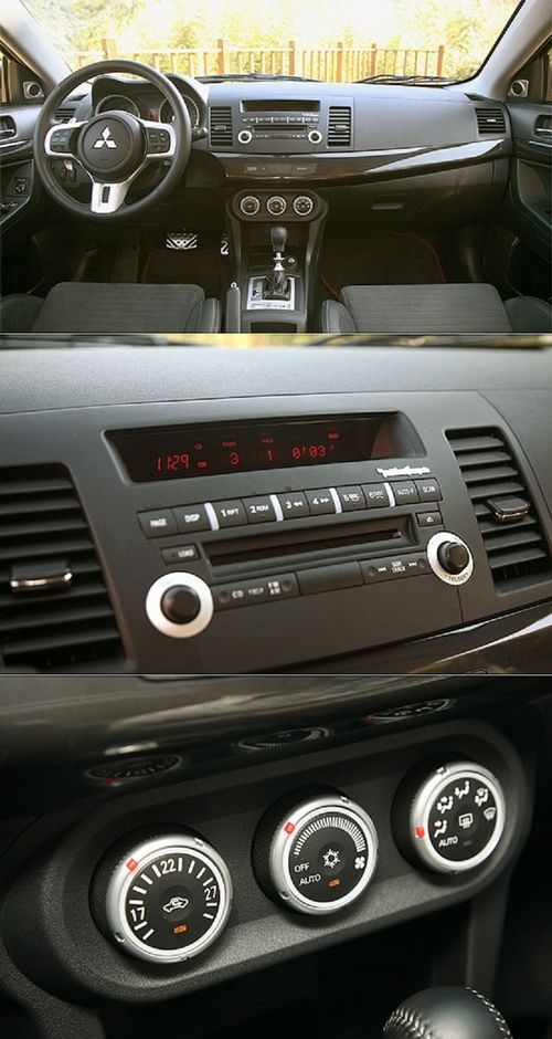

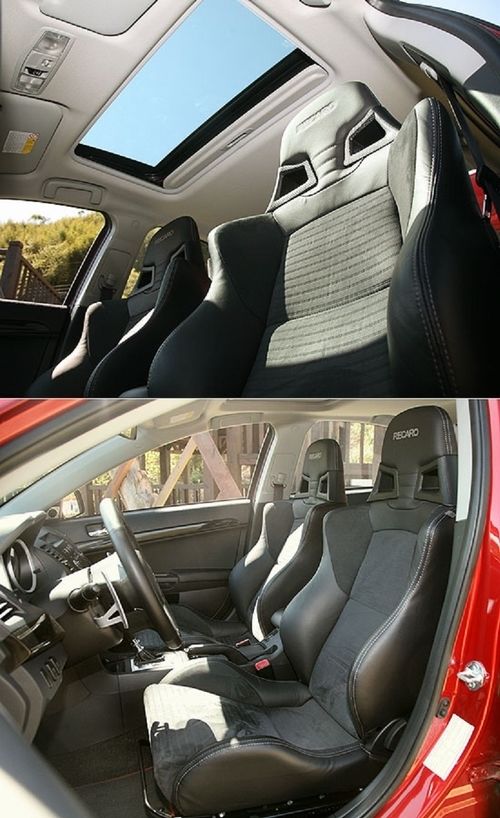

  座舱要让我赞赏的配备,我首推这组RECARO桶椅。就设计来看,这组桶椅采中央麂皮与两侧皮格混搭,加上颈部碳纤维材质所组成的RECARO运动桶椅,搭配灰黑色调后,整体视觉走冷硬路线,颇能呼应EVO X简洁的座舱调性。不过,真正让我肯定的部分,是在整天试驾过程中,实际的乘坐表现,这套桶椅相当衬职地扮演自身的角色,触感凉爽的优异透气性、稳固的身体包覆性与麂皮材质可靠却又不失舒适度的摩擦设定,这样的表现不仅让前座驾驶与副驾驶,更专注于操驾动座与路况掌握,即使是移坐非桶椅设定的后座椅,同样优异的座椅材质与人体工学设计,也在激烈行驶稳定性与乘坐舒适性维持在水平以上,不会有前后座落差过分离谱的现象。
  在整天试驾过程中,实际的乘坐表现,这套桶椅相当衬职地扮演自身的角色,触感凉爽的优异透气性、稳固的身体包覆性与麂皮材质可靠却又不失舒适度的摩擦设定,整体呈现优质跑房车该有的驾驶座椅。

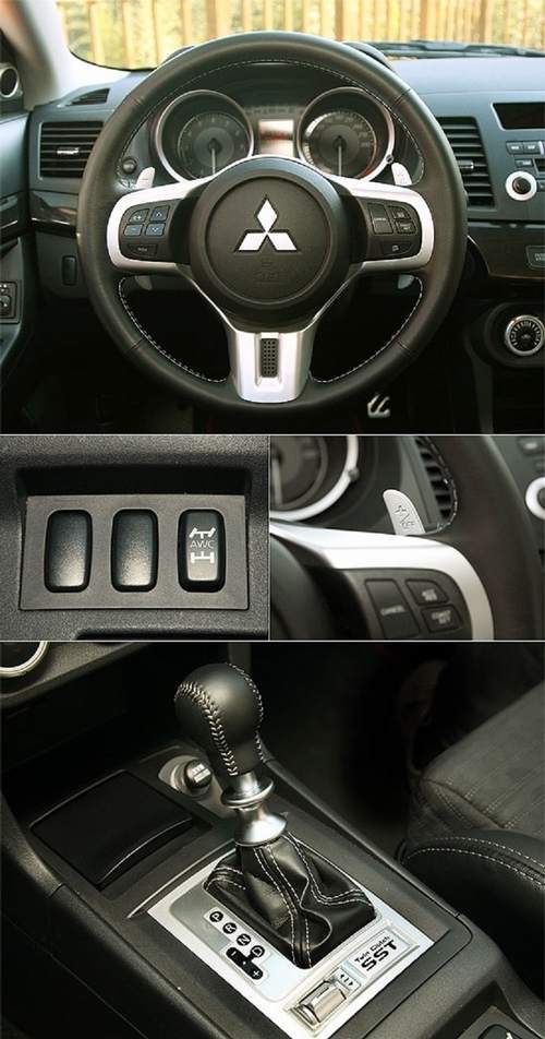

  对于性能车的驾驶而言,花俏的操作接口设计,实用性远远抵不过操驾时的回馈感的就手度。显然,EVO X就是一台这样完全操驾导向设计的车,密齿比低左右死点的方向盘,以365mm短直径设计创造更灵巧的转向性,不同于欧洲性能车惯见的较高摩擦力包覆材质,方向盘偏光滑的真皮包覆与内侧双缝线设计,源自WRC拉力赛的影子,提供兼顾进行甩尾操驾时的方向盘快速滑送与明确抓握的功能,同样道理,也反应在固定于转向机柱两侧的方向盘换档拨片。甚至油门煞车踏板、排档杆座下方的TC-SST变速箱模式拨键与S-AWC模式按键等细节,位置与操作方式也都相当就手,上路一会驾驶就能称心如意地细腻掌握。
  向盘偏光滑的真皮包覆与内侧双缝线设计,源自WRC拉力赛的影子,提供兼顾进行甩尾操驾时的方向盘快速滑送与明确抓握的功能,同样道理,也反应在固定于转向机柱两侧的方向盘换档拨片,至于排档杆或S-AWC按键也简洁就手为主。

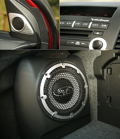

  相较于在日本试驾那台中控台仅有置物盒设计,可说是阳春到底的EVO X,国内这台EVO X的中控台配备可说是豪华演出,除了有国人熟悉的Lancer车系音响模块外,也将Rockford Fosgate音响系统列入座舱配备清单内,成为少数值得拿出来特别介绍的座舱娱乐配备,这组音响系统含四门扬声器、两颗高音扬声器与行李箱重低音扬声器在内,总共有多达9声道(双前门为双扬声器设计)。在实际上路时,立体声位与音色俱佳的Rockford Fosgate多扬声器系统,以及饱满的重低音后,确实让座舱的聆听享受更为升级,即便进入运动模式后,阵阵随转速拉高的引擎声浪将清楚传入座舱内后,热血氛围也衬搭地相当协调,没有普通音响那股杂噪互扰的不适感。
  也将Rockford Fosgate音响系统列入座舱配备清单内,包含四门扬声器、两颗高音扬声器与行李箱重低音扬声器在内,总共有多达9声道的设计,成为少数值得拿出来特别介绍的座舱娱乐配备。
