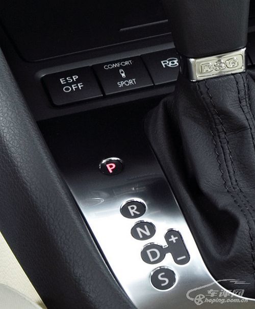

  我们的试驾车上还首次出现了DCC 自适应底盘控制系统、ACC 自动巡航系统、ParkAssist 泊车辅助系统和倒车影像显示,这些都是在以前的高尔夫车型上从未出现过的。通过ESP 按钮旁的“悬挂”按钮,液压弹簧悬挂系统可以在舒适、普通和运动三种模式中转换,悬挂的硬度、对侧向的支撑以及方向盘的反馈有明显的差别。

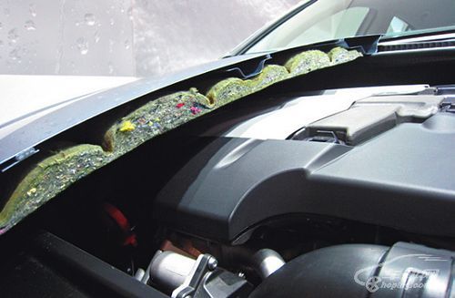

  新高尔夫的行驶质感同样体现出很高的质量。行驶质感的提升除了扎实的悬挂和车身刚性,很大程度上来自优秀的车身降噪措施。与我们熟悉的速腾相比,新高尔夫对外界噪声的隔绝能力明显更好。以120 公里的时速行驶,能听到的几乎只有胎噪,发动机和风噪声很难在140 公里以下被察觉到。

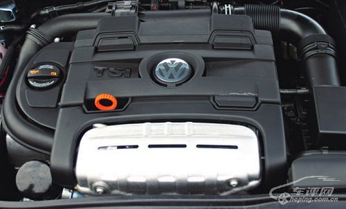

  在德国销售的新高尔夫有1.4L、1.6L、1.4TSI(122 马力和160 马力)四款汽油发动机和2.0 TDI(110 马力和140 马力)两款柴油发动机。所有发动机均满足欧5 排放标准。两种1.4 TSI 的发动机动力的差别并没有数据的差别那么大,122 马力的发动机在加速时只是稍微平静一点,动力上的差别就像迈腾1.8 TSI 和2.0 TSI 的差距,只是一种感觉而已。
  我要着重说一下160 马力1.4 TSI 发动机,这真的是一台优秀的增压发动机。它的最大功率和迈腾1.8 TSI 相同,但是动力输出更平稳,表面感觉似乎没有那么强烈的冲劲,但实际上是以平顺的提速弥补了增压器的迟滞现象,再难找到增压发动机特有的扭矩跳跃点。平顺的行驶感觉和7 挡DSG 变速箱有直接关系,它几乎不会让驾驶者感受到换挡顿挫,两者配合造就了8 秒的加速成绩和6升的百公里油耗。鱼和熊掌,可以兼得。
