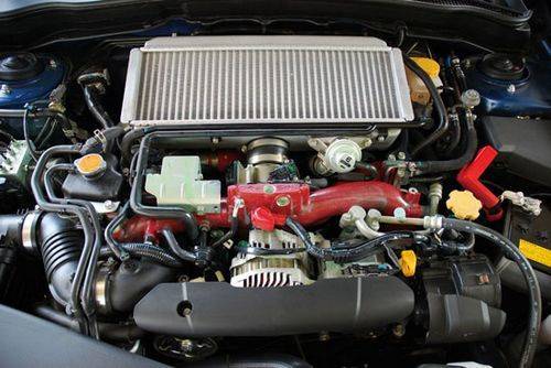

  翼豹 Impreza WRX STi的动力被提升至221kW,这就意味着它的功率突破了300PS,与以前相比虽然仅仅提升了20PS,但是进入300PS俱乐部的象征意义要远大于实际意义。407N·m的最大扭矩可供四轮任意分配,而这只是一款2.5L的4缸发动机所提供的动力!5.2秒的0~100km/h加速成绩足可以在公路上扮猪吃老虎,那些开宝马、奔驰、奥迪房车的主或许对它不以为是,但我的建议是:如果您的坐驾价格低于50万元人民币,排量低于3.0L,则原则上不去招惹它,当然持有国际超级赛手执照或者在挑战失败后具有足够的心理承受力者除外。

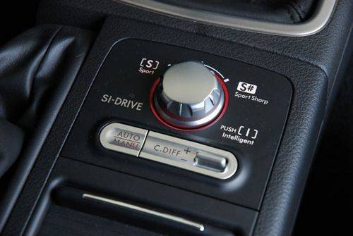

  新款Impreza WRX STi配备了6挡手动变速器,驾驶者完全可以根据自己的心意输出或者压榨发动机的动力,但是斯巴鲁却“多此一举”的为STi装备了SI-DRIVE斯巴鲁智能驾驶提升系统,这一系统能够帮助驾驶者按照自己的意愿通过简单的模式切换来选择发动机三种不同的动力输出模式,这三种模式包括:智能模式、运动模式、超级运动模式。在智能模式下,车辆表现出行驶平稳、乘坐舒适以及具有较高燃油经济性的特点,适合郊区行驶和长途旅行;运动模式可以让车辆在日常城市道路行驶和高速公路行驶中带来线性的响应,适合大多数情况下使用;超级运动模式能够完全发挥出2.5 L涡轮增压发动机的潜力,为驾驶者带来瞬间爆发的响应和优异的加速表现。

  四轮驱动系统比两轮驱动系统好,这一点不用我解释了,当然我是指操控而言,在此不涉及油耗等指标,那样的经济性能评价不适合战斗车辆。前驱车的转向不足和后驱车的转向过度在四驱的翼豹 Impreza WRX STi很难被实现,当然,在翼豹 Impreza WRX STi允许的情况下除外,因为STi装备了多模式驾驶员控制中央差速器系统,其具有6种可供选择的手动中央差速器锁定模式和三种自动模式。驾驶员通过此系统,可以根据需要设置前后轮的扭矩分配,甚至将翼豹 Impreza WRX STi设置成前驱车或者后驱车,这就使得翼豹也能够成为漂移的高手,而漂移这一风靡全球的汽车运动是难以在四驱车上来实现的,现在翼豹 Impreza WRX STi终于也可以成为漂移俱乐部中的会员了。
  中央差速器锁定自动模式包括以下三种,驾驶者可以根据喜好或者行驶环境在三种不同的中央差速器LSD 模式中进行选择:自动模式是发动机启动时的默认模式,能够应对大多数路况的模式;自动【+】模式则加大了差速器的锁定力以提高稳定性,具有较高的牵引力,适合湿滑道路;自动【-】模式降低了差速器的锁定力以提高转向能力,使车辆操控性较强也更为灵活,适合曲折的道路。

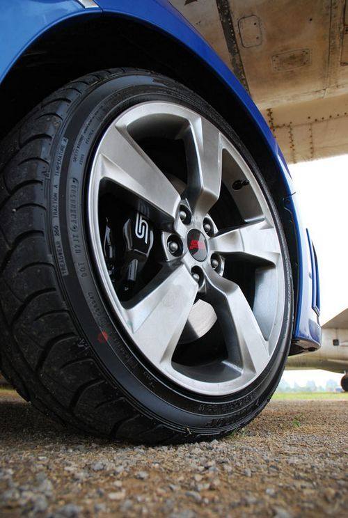

  翼豹 Impreza WRX STi还装备了在超级摩托车上才常见的“鲍鱼”(Brembo)刹车系统和倒置式悬架,对于这两项系统的评价,我分别给予它95分和90分。难能可贵的是,这样的战车还要肩负日常生活的需求,因此舒适性也是评价它的指标,要高速过弯悬架就必须能够有效抗拒离心力,但软和硬之间永远是一个矛盾,只是我更倾向于将翼豹 Impreza WRX STi定位于跑车,因此在悬架的分数上它得到了90分。
