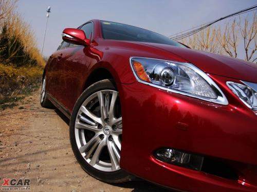

  GS450h在外观造型上依然延续了GS300、GS460的L-finesse动感设计,极具视觉张力的弧线,构成了车头更富层次的立体曲线。
  前脸方面,传承自上一代车型的四眼车灯设计更加犀利,中间两对小灯像宝石一般晶莹剔透。由镀铬饰条包裹的HID氙气大灯还采用了熏黑处理,并可以自动水平调节照明高度。
  直瀑式镀铬中网彰显大气沉稳,车标也不同于GS300、GS460的黑底Logo。淡蓝色背景的Logo表明了GS450h的环保态度。
  侧面造型显得很低调,细细品味才发现GS450h车系的魅力所在,低矮的车身再加上流畅的车顶和两端下抛式腰线如行云流水一般,配合短前悬的前置后驱式设计,使车身的视觉重心更为靠近车尾,沉稳中又更显动感。
  车外后视镜改用带有镀铬装饰的立体设计,既减少了空气阻力也增加了时尚感。
  极具柔美感的多幅式18寸铝合金轮圈,与车身搭配得更为协调,镀铬与亚光组合的轮圈更显精致贵气。

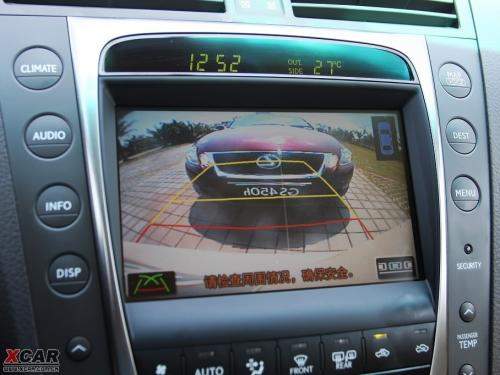

  要说中控台中最显眼的还是那块7英寸LCD液晶触摸屏,车辆启动后系统会默认显示混合动力的工作状态。特别是当车辆的行驶过程中,液晶屏会将混合动力系统各部件之间工作的关系传递给消费者。

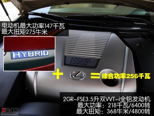

  首先,作为传统动力的2GR-FSE 3.5升 DOHC 双VVT-i全铝发动机,采用了D-4S直喷技术,双喷油嘴的设计,可以大大提高车辆的燃烧效率,从而提升汽车的动力性和燃油经济性。数据上看,当转速达到每分钟6400转时,还可产生最大功率218千瓦,当转速达到4800转时,可输出最大扭矩368牛米。
  电动机方面,最大功率为147千瓦,最大扭矩275牛米,强劲的输出,甚至比2.5升版锐志的动力还强劲。再加上来自发动机的218千瓦汽油动力,综合功率以达到256千瓦。这样强劲的输出已然超过了搭载V8发动机的GS460。

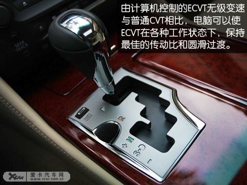

  变速箱方面,由计算机控制的电控无级式自动变速器ECVT无疑是CVT中最高科技的代表。与普通CVT相比,电脑可以使ECVT在各种工作状态下,保持最佳的传动比和圆滑过渡。既能够满足动力输出的平顺性,也避免了换挡所带来的冲击感。

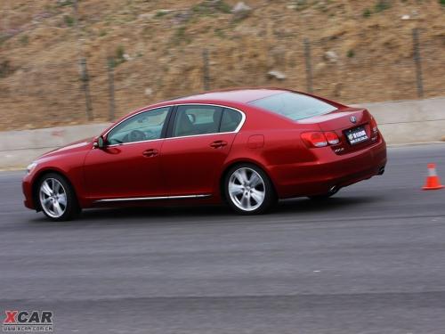

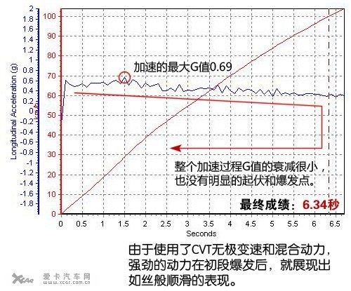

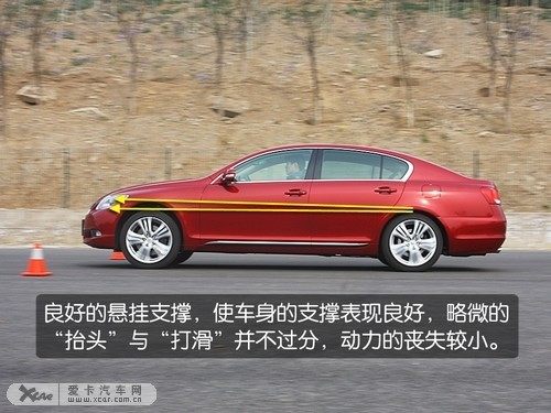

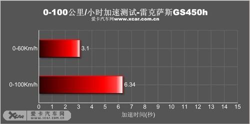

  既然GS450h已经拥有这些实力强劲的配备,那么就让我们来看看他真正的实力吧。全力冲刺,车内来自澎湃动力的怒吼仿佛从更远的地方传来。车身的姿态依然稳定,良好的悬挂支撑,略微的打滑和抬头,使动力的损失降低到了最小。

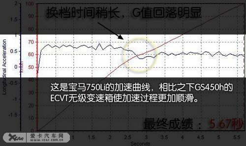

  6.34秒的加速过程相当的流畅,由于使用CVT无级变速,动力的爆发始终没有出现明显的爆发点,动力的输出非常的连贯持续。

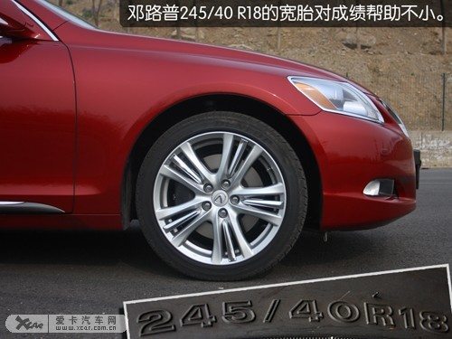

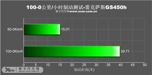

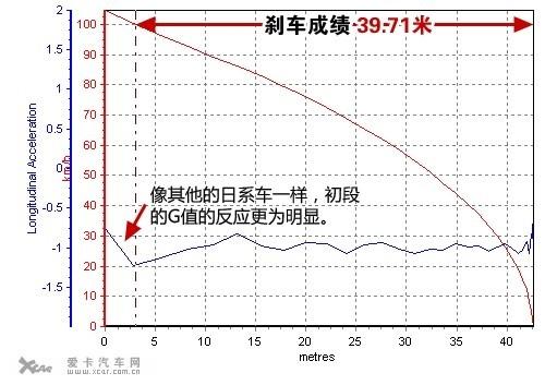

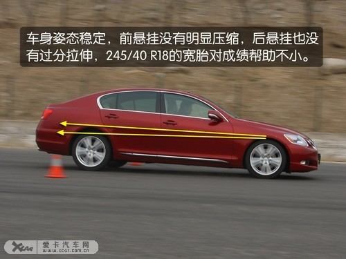

  GS450h在刹车性能方面的表现依然不俗,初段的刹车反应较为灵敏,车身姿态稳定,前悬挂没有明显的压缩,后悬挂也没有过分拉伸,245/40 R18的宽胎对成绩的帮助不小。

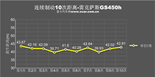

  39.71米的刹车距离,也达到了优秀刹车成绩的标准。连续刹车的测试当中的表现也值得肯定,连续的10次刹车测试,成绩始终保持在同一水平上,基本上没有出现热衰减的状况,刹车系统的稳定性相当出色。

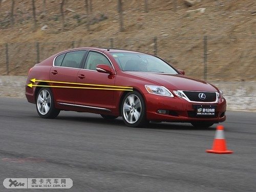

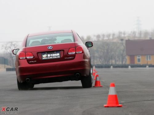

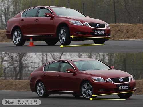

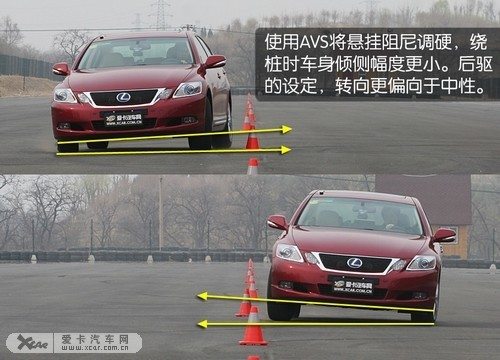

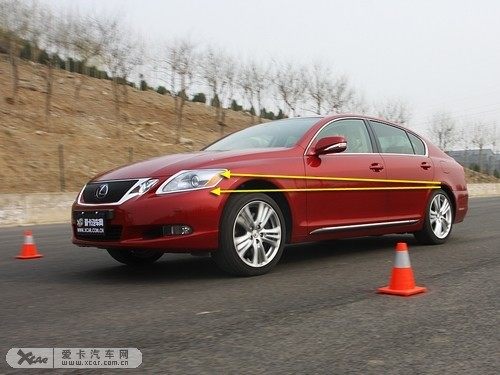

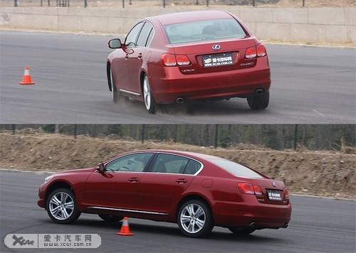

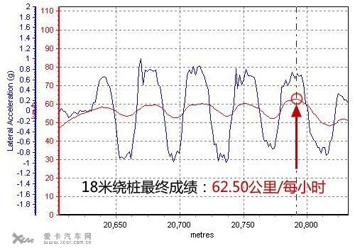

  前置后驱和放置在后座靠背之后的电池组,使GS450h理论上有着得天独厚的前后配重的优势,在实际的18米蛇形穿桩测试中,关闭VSC电子稳定装置,使用AVS将悬挂阻尼调到最硬,GS450h的转向也更偏向于比较中性的水平,也可以说是比较稳定。
>>查看更多雷克萨斯GS450h试驾图片<<
  悬挂系统的支撑力非常充足,略微的转向过度可以有效地提高绕桩的成绩。悬挂压缩的的过程与车身的重心转移相互之间匹配的十分到位,底盘的整体性很强。而且GS450h还配备了可变齿比转向系统(VGRS),能适时根据车速调节车辆的转向反应,沉稳的转向有别于丰田其他车系轻飘飘的手感,准确的指向性也有着完全不同的感受。 不过路面的反馈一向不是雷克萨斯的专长,路感依然比较模糊。
  从曲线图可以看出,62.50公里/每小时的最高绕桩成绩G值反而有所下降,轻微的侧滑不仅降低了横向G值,也能够相应提高测试成绩。
