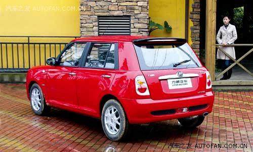

平顶,近似方形的车身截面,还有前脸和尾灯等
特征元素都毫不掩饰地向MINI靠拢。
  榜样的力量是无穷的。豪华品牌在造型方面一直是引领着整个行业的发展方向。只是不同的厂商学习的方式不同,造型能力强的只学一些局部的处理手法,而造型能力差一些的就只能走山寨路线了。目前国内汽车企业的水平注定了山寨是不可逾越的阶段。就说模仿MINI这件事吧,雨燕和晶锐都这么干了,力帆为什么不行呢?
  320的车身长度是3745mm,轴距2340mm,位于同级别车的上游水平。在此我不由得感叹汽车真的发福了,因为在10年前,这些还是小型车的标准尺寸,而现在只能算微型车了。几乎水平的车顶和近似方形出车身横断面除了让人联想起MINI的经典造型之外,还有一个作用就是大大提升了车内空间的利用率:虽然车宽只有1620mm,但直上直下的侧围和相对较薄的车门令肩部和肘部空间并不显局促,后排乘客也不会因弧线形的车顶饱受碰头之苦,2340mm的轴距大部分贡献给了乘员舱,因此车内的纵向空间并不逊色于更高级别的小型车,近乎垂直的尾门把行李箱容积扩大到300L,这在同级别微车里可是出类拔萃的。

  宛如倒置葫芦形状的大灯和MINI风格的散热格栅给前脸增加了些许调皮的味道,尾灯尺寸不大,形状基本上忠实于它所模仿的对象。除了常规的单色车身,320还可选择双色——红车身配黑色车顶或是蓝车身配白色车顶,这也是现今的一个潮流。

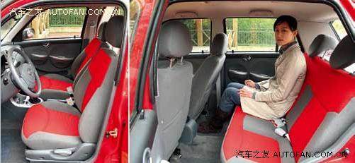

  外方内圆的理念指导了整个内饰的造型设计。配置水平居同级车中游,工艺和装配质量进步明显
  外观的确够山寨的,内饰却是一派原创风格。圆形构成了内饰的基调,只要有可能,所有的张部件的做成圆形,最夸张的是车门内侧,不光内拉手、组合控制面板和扶手都是圆形,门衬里也压出了两个圆形的凹坑。只是音响主机因为供应商的原因做成了标准的1DIN形状。
  同样受制于供应商和成本压力,这个级别的微车在配置上不可能有什么出彩的地方。320的配置水平居同级车中游,大到双气囊、ABS+EBD、四门电窗、遥控门锁,小到车门照地灯和音响USB接口都有。除了一点塑料气味,内饰没有其他的硬伤,各个部件接缝平整,边缘没有明显的毛刺,各种开关、按钮的操作手感也相对细腻。

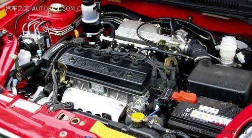

  底盘和发动机都源自国内成熟产品,力帆工程师的调校能力很强,发动机的最大扭矩转速降低到3000rpm,弯道上的表现值得称道。
  以8A为原型的1.3升发动机经过调校,特性已大为改善
  虽然进入轿车领域只有4年,但力帆已经有了自己的发动机厂,这主要得益于此前10多年制造摩托车积累的技术。和许多自主品牌车厂一样,力帆的1.3升发动机也是以丰田的8A为原型,但8A仅仅是原型,力帆的479Q3的所有特性都在工程师的手中发生了彻底的改变,最大扭矩转速降低到3000rpm,并且在3000-5000rpm之间做出一个平坦的扭矩平台;最低油耗点也在3000rpm附近,并且最低比油耗只有260g/kWh,这在普通的自然进气汽油机里已经很不错了。
  车内空间并不像外形那样秀气,尤其是高度。座椅各个方向的承托力还可以
