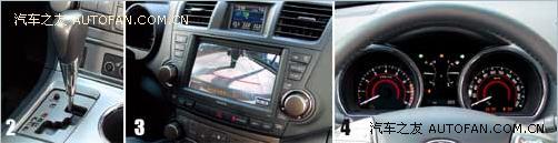

2.高配的3.5 V6车型用5AT,入门级2.7车型反而用了6AT
3.中控台各部件分工明确,8英寸大屏幕很舒服
4.仪表造型很运动,由于很多功能都移至它处,因此看上去很干净
中控台一反常规设置了一大一小两个液晶显示屏,大的8英寸屏只显示地图及导航信息,小的3.5英寸屏幕则充当行车电脑的显示器并显示空调、音响信息。一般欧洲车都是把这个小屏幕集成在仪表板上,并且都是单色的,但汉兰达这样处理显得更豪华。

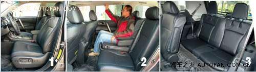

几乎所有的MPV和SUV都炫耀自己灵活多变的座椅,汉兰达也不例外。它的后排座椅折叠后可形成一个平坦的地板,中排座椅变化更多,不仅两个座椅可以独立折叠,中间的部分也能打开、折起甚至拆下。不过平心而论,中间这个位置极不舒服,不适合坐人,充其量不过是在短途旅行时应应急。

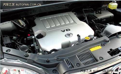

V6发动机强化程度一般,低速响应性不错
GR系列发动机是丰田的看家机型,雷克萨斯的IS、ES、GS、RX以及丰田的皇冠、锐志都在用它。低噪音、低振动和良好的油门响应是它突出的优点。从技术资料上看,它的特性曲线并不好看,扭矩随转速一路上升,在4700rpm达到峰值后又一路下降,没有一段相对平坦的区域,但实际上,在2500-6200rpm转速范围内发动机输出扭矩都在300Nm以上,再加上变速器恰到好处的换档点,我基本没有机会体验到扭矩下降的过程。
代号为1AR的2.7升发动机就值得费些笔墨了,它是一款出色的4缸机,精心的标定使机器在整个转速区间的扭矩都在200Nm以上,并且曲线相当平缓,双平衡轴的设计使它的平顺性并不逊色于V6机型。当然,丰田的招牌菜双VVT-i也是必不可少的。它的动力够用吗?这要从两方面说,在160km/h的速度下,它的动力的确有些捉襟见肘,但在低速工况下,相对充足的扭矩加上1、2档速比下探的6AT的辅助,它的加速性能并不算差,当然前提是你要舍得踩油门,并且不要理会恐怖的瞬时油耗显示(最好把它切换到显示平均油耗)。
1.前排乘客座椅连高度都不可调
2.中排座位是车上最舒适的地方,当然前提是不要并排坐3个人
3.后排座无论空间还是舒适性都不及前两排,靠背放倒后可与地板齐平
