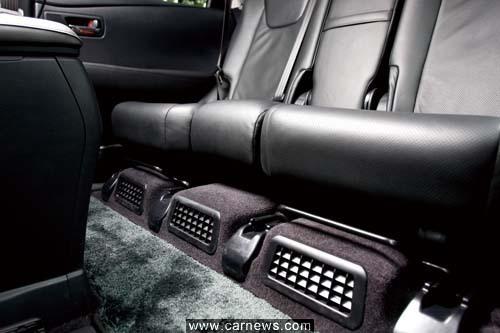

我们先来看看有哪些是RX450h的身分识别:最显眼的LED头灯、微熏蓝尾灯外罩、专属5幅式3爪轮圈、附散热孔与雾灯镀铬饰圈的前保杆、浪型直瀑式水箱罩等;此外,还有Hybrid专属前后厂徽、侧饰条铭牌、专属迎宾踏板等。打开车门,内装陈设依然豪华感十足,不同点在于后座置脚处后方多了三组电池专用的冷空气导入口,要特别小心不要堵塞它。

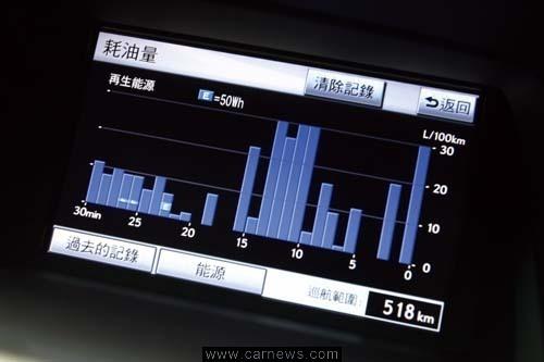

开启电门,自发光式LED背光的仪表板随即燃亮起来。这时候不难发现,左侧大环由原本的转速表改为「充电状态指示表」:蓝色区块代表正在充电当中、绿色区块表示电量正在正常输出范围内,而Power区则是全油门时电力随着引擎一起全输出。中央也多了「OLED信息显示屏幕」,主要负责显示引擎、电能、车辆这三方的充放电、出力关系。

端看一下仪表板上的电能容量显示,如果存量在绿色区段(也就是电池图示超过二分之一以上),轻含油门、平顺起步基本上是不用引擎辅助的;如果是在蓝色Charge区段,起步时引擎亦会介入辅助。笔者一路顺顺开,发现电能模式居然可以持续到约莫60km/h出头的速度,比起前代系统胜出不少,而且这速域足以应付大多数的市区道路。如果路上车况顺畅,没什么时机松油门让系统回充电力的话,引擎便会在电能存量降至二分之一以下时介入辅助。电力马达的推力其实比想象中还要充足,即便是LSUV依然能神态从容。

2.后座下方的冷风导入口可能会被孩童堵住。
