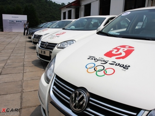

好在随着速腾1.4TSI上市的临近,借助此次大众(中国)举办的技术宣讲会,有机会让我们近距离深入体验这款1.4TSI+DSG双离合变速器的实际表现。
1.4TSI 动力体验超出预计

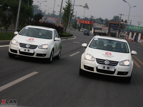

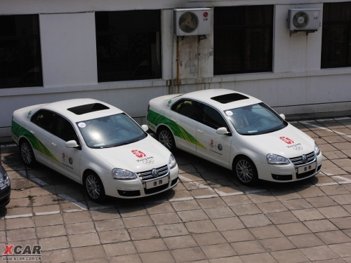

作为08年北京奥运会的合作伙伴,此次试驾的速腾1.4TSI是08年奥运会使用的车辆,在外观上与普通速腾几乎没有差别。而225/45 R17的宽胎也和国产速腾冠军版一致,所以这里我们将主要为大家带来这款速腾1.4TSI+DSG的驾驶体验。

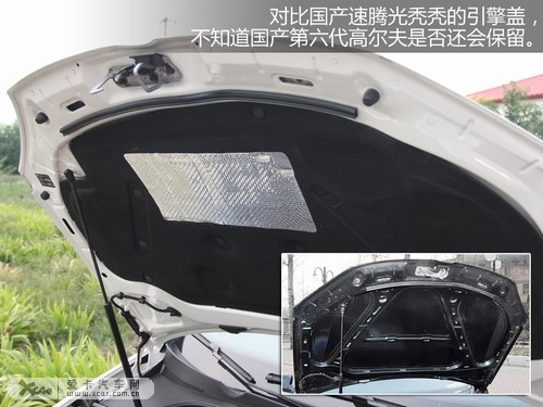

一般情况下,如此强化的发动机,必然在噪音和振动上有所妥协。事实上,这款TSI发动机在怠速时的噪音与POLO 1.4升发动机一样细声细语,关上车门,良好的隔音使引擎声难以察觉,后来我们又在发动的引擎上立上一根香烟,竟然能稳稳直立。

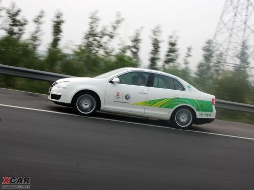

本次试驾我们分别体验了城市、高速、盘山路等不同路况,全程达260多公里。
在起步阶段,由于涡轮增压器还没有启动,不会像传统变速箱一样,抬起刹车就走,起步反应会略有延迟。不过此时TSI发动机则相当于一个1.4升排量的发动机,能够达到很好的节油效果;随着转速提升,涡轮增压器在1750-3500转就形成220牛米的宽广扭矩平台,而这时大部分自然吸气发动机要到4000-5000rpm才能达到峰值扭矩,再加上DSG变速箱无缝式的换档过程,在城市中频繁加速,有如行云流水般顺畅。
进入高速路段,试驾之前一直对这款仅有1.4升排量的发动机,高速的巡航能力有所疑虑。事实上,在100公里/每小时,120公里/每小时的发动机转速,均保持在2200转和2500转,而且深踩油门,动力依然持久饱满,绵密的档位齿比和快速的换挡动作可以非常线性地加速到180公里/每小时,有同行甚至还跑到了200公里以上,而这种表现通常也只能在2.0升以上车型才能有所体会。
