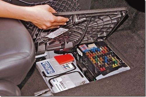

电路部分的接线状态良好,毫无腐烂的痕迹。

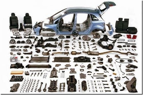

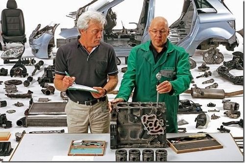

全部零件都被拆卸了下来,
在我们之前所做的耐力测试的车中,
没有哪一辆能拆的这么完好无损!

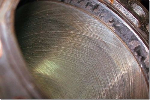

汽缸套毫无磨损,完全符合标准!

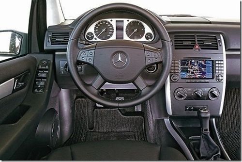

方向盘手感不够厚实,从2007年年中起作了全系更新。

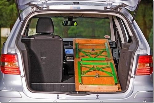

  奔驰B级车让一切尽在掌握。众所周知,B级车借用了奔驰A级车的底盘,内部空间灵活可变,实现了车内空间利用的最大化。后排座椅可轻松加以折叠,抑或可以便捷迅速的进行手工拆卸。而这一切,尽可以在等红灯的短暂时间内完成。也就是说,等红灯的空当,你可以打豪华车打造成旅行车。这样的灵活便捷的变身,业内更是无车能及。
车内所有操控按钮都一目了然,并且触手可及。

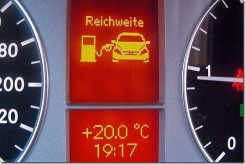

54升的邮箱容量可以开上900公里。百公里油耗只需7.7升。
等红灯的空当,你可以将豪华车打造成旅行车。

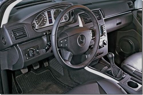

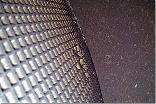

  在内饰的做工上,奔驰B级车继承了家族特征中的精雕细刻。更为重要的是,它材质十分高档。在我们的测试接近尾声时,摄影师托尼惊呼奔驰B级车的坐垫和外罩崭新程度不亚于新车。

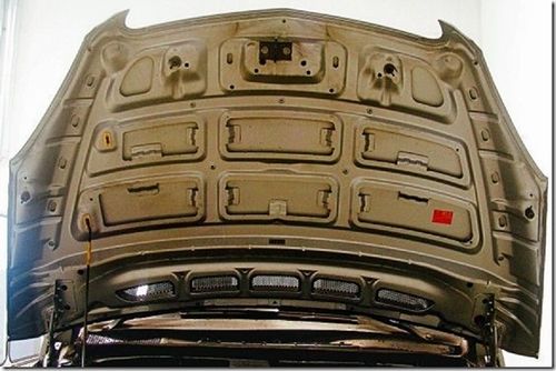

发动机下装置的隔音材料效果一般。
电瓶被安装在副驾驶的座位下方,很好的利用了空间。

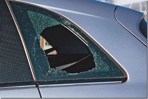

在开至37 390公里时,我们的B 180 CDI的后窗玻璃遭遇了盗车贼的毒手!
Dekra检测师在检测汽缸套

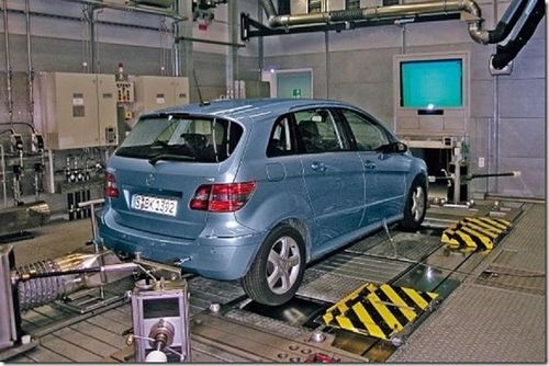

经过10 000公里的测试后,
测试显示B 180 CDI的最大马力为108匹。
出厂时这一成绩为109匹。

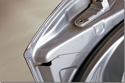

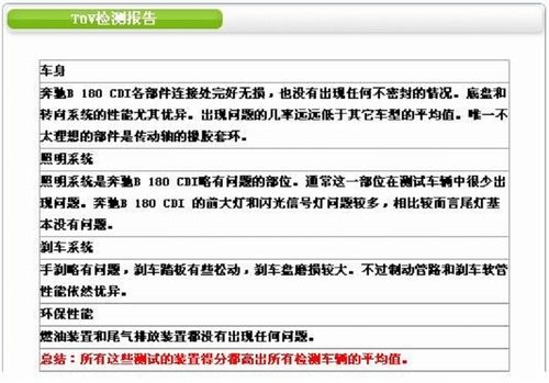

  经过100 000公里的测试后对整车的拆卸工作绝对是个浩大的工程。无论是活塞还是汽缸,轴承还是部件连接处,我们的奔驰B 180 CDI没有一处出现都能轻易的拆开。除了车门和发动机盖外,其余没有发现任何生锈的现象。另外奔驰厂商对于家族内车的维修给与了很多优惠政策。所以在车主只需支付给车身上漆的费用。而这部分费用也只是1000欧而已。
