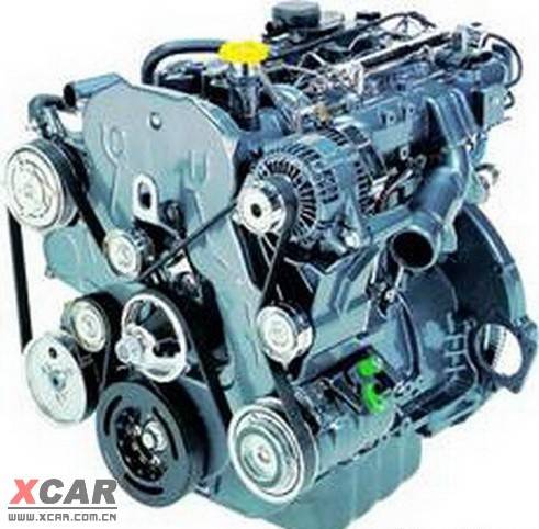

  陆风X8发动机
  动力向来是SUV车型竞争的焦点,发动机更被称为汽车的心脏。“心脏”的强劲程度、技术高低直接关乎整车的动力性能表现。据了解,陆风X8搭载了目前世界上最先进的柴油发动机之一2.5 L意大利VM高压共轨中冷增压柴油机-VMR425DOHC。该款发动机由德国博世(BOSCH)公司专门标定开发电控高压共轨喷射系统,具备高功率、高扭矩;低油耗、低排放、低噪音的优点,最大功率为105kW,最高时速可达170Km/h,在2000转低转速时即输出340牛米的最大扭矩,相当于当今V6缸3.6升汽油机扭矩,令车主城市超车,瞬间加速游刃有余;0至100公里加速度仅需13.9秒,对于如此庞大的车型,有这样的加速性实属难得。
  陆风X8发动机
  中冷增压的优点是:通过增加空气密度使发动机在排量不变、重量增加不大的情况下增加了输出功率;通过中冷处理,进入发动机的空气温度从120°降低至60 ~ 110°,延长发动机的使用寿命。而双顶置凸轮轴设计使两支凸轮轴各自控制进气门和排气门,可以改变气门重叠角度,加大功率输出。
  在节油环保层面,陆风X8通过EGR废气再循环系统的应用,保证了车体强劲动力,并通过降低燃烧室的温度与压力,减少了NOx的生成量以降低排放污染。从车辆的保值角度来讲也是非常有益的。

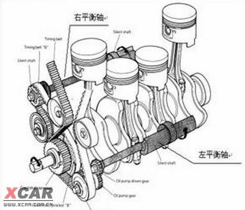

  电喷汽油机
  此外,采用目前最新的电喷汽油机“双平衡轴”技术,可通过缸体左右两个平衡轴以两倍曲轴转数的速度旋转,有效消除发动机运转时垂直及旋转方向的震动,不论在城市还是郊外,均可为车主提供更为平顺宁静的车厢环境,有效提升驾乘舒适度。

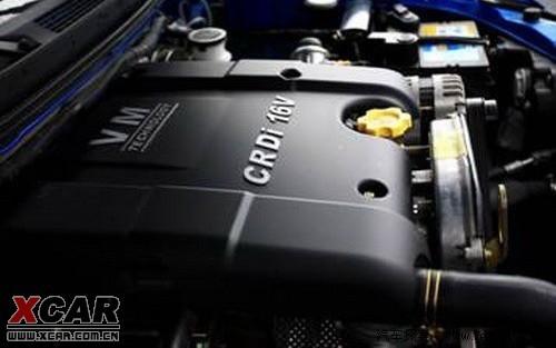

  汽油发动机
  除VM柴油动力外,陆风X8还配备了三菱2.4L 4G69MIVEC汽油发动机,该款发动机采用了三菱独有的智能可变气门技术,保证发动机在高速阶段进气效率的大幅提升,从而能够输出更均匀、更强劲的动力,最大功率118KW,在4000转时输出最大扭矩210 牛米,技术成熟、性能稳定、保有量大、维修方便、养护费用低,进一步提升了陆风X8的性价比。

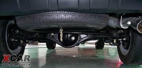

  悬架
  陆风X8的悬架系统中,前悬架采用了与保时捷卡宴相同的双A臂独立悬架,令车身不仅拥有良好的越野性能,亦能保证高速公路飞奔时的极速感受。后悬架为可变刚度螺旋弹簧悬架(9圈弹簧),圆柱螺旋弹簧的刚度将随载荷及路况情况的变化而变化。当行驶路面较平坦时,弹簧的刚度则较小,保证乘坐舒适性能。而当路面的起伏较大时,弹簧刚度会相应变大,以减少路面颠簸对于底盘系统的破坏,提高车身的通过性。同时,后悬架四连杆设计,可以快速减弱高频振动,确保高速时车轮的迅速回地,保证了最小的侧倾角和最大的后桥强度,无论空载或满载都能获得乘坐的舒适性和多路况的高度适应性。

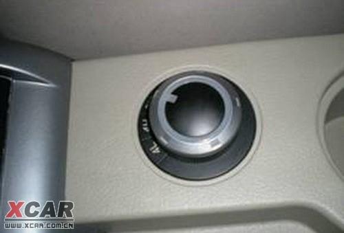

  前桥自动锁止离合器
  而前桥自动锁止离合器,令车主在车内即可实现2驱或4驱的转换,兼顾燃油经济性同时亦可获得更佳驱动力。
