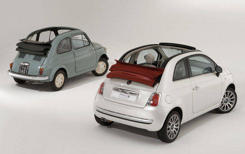

  我们最真实的感觉就是,2010款菲亚特500C敞篷车只是没有车顶的菲亚特500。真的,不是我们迟钝。菲亚特决定保留硬车顶的边,只是加入了一个大帆布覆盖的天窗,而且并不是因为Topolino(米老鼠的意大利名字)和Nuova 500使用了这种结构。

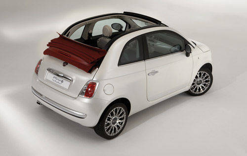

  根据我们的计算,电动车顶打开到后座乘客头顶上方和后面它的第一个停止点用时10秒钟。再次按下按钮,车篷向后下方走完其余的行程需要6秒多。因此关闭要分三个阶段:第一阶段,在6秒内车篷向后升起到后扰流器;第二阶段再用6秒把它向前带,由于安全因素,在10英尺之内完全闭合(摇杆和帆布伸到车顶线上方);最后,第三阶段,再用5秒把车顶全部关闭。

  还有,一旦车顶全部打开,帆布折叠部分在后面堆得很高,以致于我们用后视镜什么也看不到,迫使我们只能依靠侧视镜。保持行李箱的空间很酷,但失去了后视可见度就不酷了。所以最好的折衷做法最后就是让车顶在中间位置打开,风阻挡风板薄板全部张开。耳塞或许值得一试,因为这个尺寸的小巧可爱值得做出妥协。

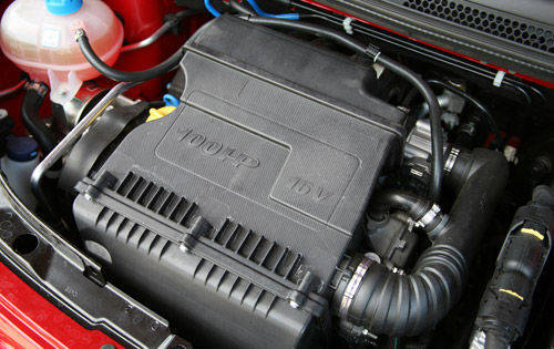

  我们这辆顶级配置前轮驱动的2010款菲亚特500C搭载横向前置1.4升直列四缸发动机,它的额定输出功率为99马力,扭矩97磅-英尺(约合131牛米),两者都很豪爽很容易。
  而在我们试驾过程中以最快的速度冲到100公里/小时(62英里/小时)用了11秒,在转速处于中级水平(安全转速是7,300转/分),运动按钮按下以及稳定控制未使用的情况下,发动机表现出色,拉着我们通过了巴洛克所有的转弯。踏板的放置和五速手动变速器在所有这些转弯中也让一些真正美妙的脚跟-脚尖运动成为可能。
