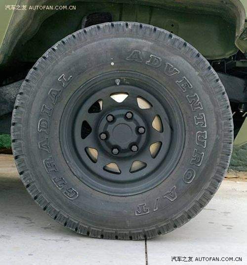

轮胎尺寸与民用产品相比也有所不同

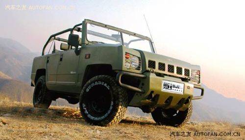

  轻一个级别的勇士在造型上确实下了一番工夫,努力通过传统的中国元素来表现军车的豪迈,由于尺寸上的限制,整车比例更趋向于民用的SUV,车身高度较高,提高了乘坐空间,车头被刻意地提高,以国旗的五星转化而来的五个矩形方块组成了进气格栅,车灯方中带圆,并且形成了一个向上翘起的“剑眉”造型,灵感正是来自京剧脸谱中武将的面孔。

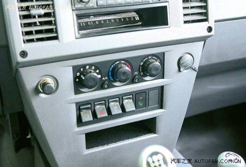

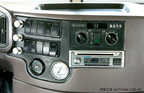

枭龙的内饰更为简洁合理,主要按钮和显示信息很清晰

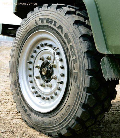

三角轮胎专门为枭龙设计的大尺寸越野轮胎
中控台上有轮胎气压表,三个差速器锁止也都通过气动开关操作

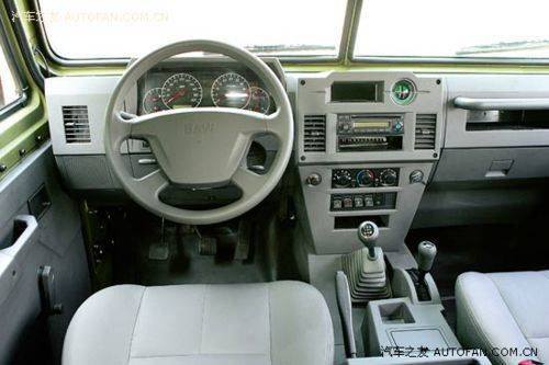

勇士的内饰更接近民用SUV,整体工艺水平也比较高
265/76 R16越野轮胎保证车辆的通过性

  内饰上看,由于特殊的使用功能,三辆车的内饰设计都比较实用,仪表台结构简单,排列着比民用汽车多出不少的各种仪表,按键也都很大,方便操作。为了安放传动机构,猛士和枭龙的车厢中间都有明显突起,甚至占据了后排空间,整车只有四个座位,勇士的布局更像SUV,后排空间也比较宽敞。为了保证人员的安全性,三款车内都设计了防滚架,钢管直径超过了50mm,在侧翻时可以保证人员的安全。

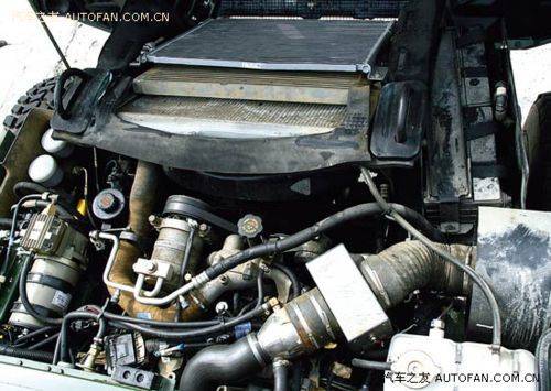

猛士装备了康明斯四缸中冷柴油发动机,可以达到502Nm的扭矩
  动力系统对于军用越野车来说是非常重要的部分,直接决定其机动性能。三款越野车都配备了柴油发动机,具有马力大、结构简单、经济性好的特点,猛士装配了2款柴油发动机,东风康明斯四缸增压中冷柴油机,最大功率110kW/2700rpm,最大扭矩502Nm/1500rpm,五档手动变速器,续驶里程900km。还可以选装美国进口的145kWV8电控增压柴油机和四档液动变速器,0-80km/h加速时间为17秒,最高车速达135 km/h。枭龙2060L装载了奥地利斯太尔六缸柴油发动机,最大功率有135kW/3800rpm,最大扭矩为410Nm/1800-2000rpm,已经满足欧三排放标准,也可以通过电脑调校将功率提升为160kW。北汽勇士的发动机相对较小,3.2L的排量带涡轮增压系统,使得最大功率为101.5kW/3600rpm,最大扭矩313Nm/2000rpm,但由于车身较轻,整车的机动性能更好一些。

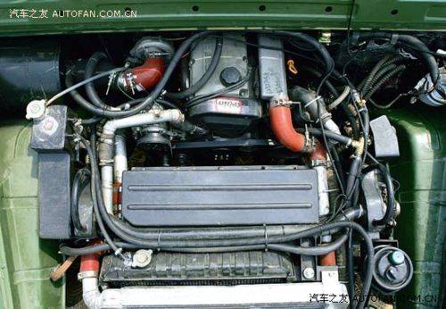

枭龙2060L可选一款斯太尔M16六缸发动机,通过电脑调节可实现不同扭矩

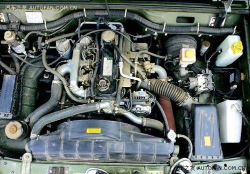

勇士的发动机功率相对较小,但相对于它的自重,机动性并不落后

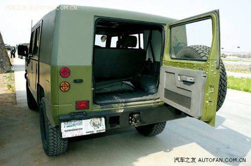

两厢式枭龙的后厢开口很大,但高度不够

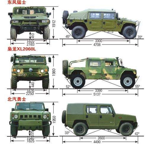

  既然是高性能越野汽车,其越野性能的好坏是立足之本,而且它的评价标准比一般越野汽车要更为严格,主要包括通过性能、操控稳定性、平顺性、复杂地形通过能力等几方面组成。从结构上看这三款车的悬架组成各有不同,这也直接影响到最终的性能表现。猛士采用了非承载式车身独立悬架的结构,前后均为双横臂螺旋弹簧独立悬架,可以适应更大地面落差,但是悬架却降低了车身的离地高度。传动机构采用了高低两速的全时四驱系统,每个车轮都装有轮边减速器,纯机械结构的torsen差速器具备了限滑功能,却无法达到差速锁一样的完全锁止。
  在爬坡能力上,猛士标定的理论最大爬坡度为100%,可以说是当今越野汽车的极限,而且其轮胎还配备了中央充放气系统,在10分钟内可以完成前后桥轮胎的充放气。
勇士的后厢空间并不大,不是为运货准备的
  枭龙汽车的悬架设计相比之下更为合理,对于复杂路面的适应性也更强,它没有采用轻型越野车上普遍的结构,而是借鉴了奔驰乌尼莫克的门式桥加非独立悬架,所不同的是,枭龙采用开式传动轴,悬挂导向元件为五连杆机构。众所周知,非独立悬架是当今硬派越野车的标配,再加上通过性能极强的门式桥,让枭龙的通过性有了很大提高。最小离地间隙达到了440mm,纵向通过角为40度。与猛士一样它的最大爬坡度也可以达到100%。枭龙的传动机构采用了结构相对简单的普通差速器,但是前后轴和中央差速器均可以通过气动开关锁止,降低了使用强度,有了这些作为保证,它在越野路面上的表现确实让人刮目相看,无论是通过多大起伏的地形,四个车轮都紧紧地贴在地面上,前后悬的最大行程也很大,保证了车身姿态的完整度。
  作为一款轻型越野车,北汽勇士车身采用与奔驰G级车类似的边梁式结构,其纵梁断面为矩形,纵梁中部采用高强度的直线设计,确保了乘员区域基本不变形。悬挂系统采用双纵向控制臂加螺旋弹簧前非独立悬架,后悬架为变刚度钢板弹簧非独立悬架。这种悬挂结构提供了汽车在恶劣路面上卓越的越野行驶性能,具有良好的通过性、可靠性。但由于车身限制,最小离地间隙只有235mm,涉水深度为0.6米,最大行驶侧坡40%、接近角42.0°、离去角33.0°、纵向通过角29.0°,它的越野性能虽然比不上前两种车型,但考虑到实际使用环境的不同,这个表现也可以完全胜任。
