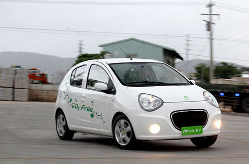

Tobe M'car EV整车沿用吉利猫熊汽车的「工程仿生」设计,如此一来,
也让采小掀背设计的Tobe M'car EV,在全车内外细部,
随处可见拥有仿猫熊元素的可爱设计。

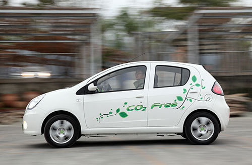

除台湾另行改装的电动车系统,以及自主开发的多媒体影音与车用电子系统外,Tobe M'car EV整车沿用吉利猫熊汽车的「工程仿生」设计,如此一来,也让采小掀背设计的Tobe M'car EV,在全车内外细部,随处可见拥有仿猫熊元素的可爱设计。招牌的全白车色涂装,搭配慵懒的熏黑外灯框、网格微笑水箱罩开口、黑边后视镜、车窗黑色胶条、后尾窗、后保杆护板甚至是四颗轮胎等等黑色元素,加上刻意圆润化的车体线条设计,全面呈现出猫熊独特的黑白对比色与圆滚身段。

不同于一般汽油版本的Tobe M'car,目前仍属于研发测试阶段的Tobe M'car EV,为迎合电动车的零排放节能概念,在座舱设计风格以荧光绿色系,清楚传递绿能环保的氛围。包括座椅椅面、中控与空调饰环与车门内饰板等,都大量采用荧光绿色系,虽然脱离市售车主流座舱色系,但是绿能概念的视觉效果却是十足明确。特别地,在方向盘上的Tobe厂徽,则是镶嵌代表Tobe品牌Green绿色环保车种的绿色厂徽,另外,座椅椅面的绿叶压纹与CO2 Free零碳排放字体,也贴切掌握电动车的环保精髓。

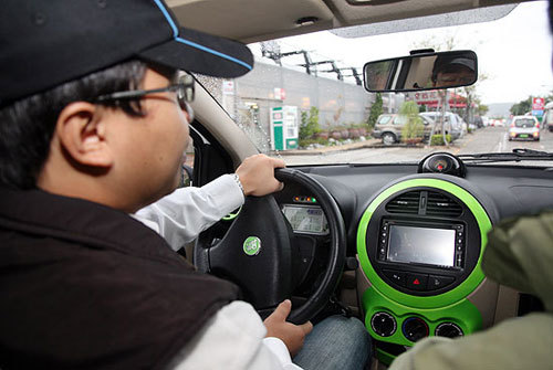

受限于入门都会小掀背车的原始产品位阶,让Tobe M'car EV的座舱塑料与质感只能称得上一般,但是,透过台湾发展成熟的车用电子技术后,Tobe在这款电动车上,预演Tobe M'car市售车将出现的丰富科技配备阵容。最吸引目光的,当然是落在中控台的那套7吋多媒体触控屏幕,在现场利用短暂的试车时间稍微使用后,这套多媒体系统支持功能相当完整,涵盖中文化卫星导航、DVD影音、数字电视、CD、MP3与AUX in/USB影像音源接头等,以及蓝芽传输与通讯功能,可说是目前主流的多媒体功能一次到位。

另外,在受惠于Luxgen高科技配备的集团资源下,Tobe M'car EV还有一项配备值得特别提到,那就是台湾地区产小型车级距首见的Corner Safe右前安全监视系统,这套降低转弯视觉盲点的摄影配备,透过设置后视镜前方的广角摄影镜头,将车辆右前方影像显示在中控屏幕上,搭配倒车后方摄影功能,让Tobe M'car EV的行车安全更为升级。虽然说以Tobe M'car小型车级距的灵活身段,要穿梭都会巷弄本就相对轻松,但是多增加改善行驶视角盲点的安全配备,仍是值得赞许的正面发展。

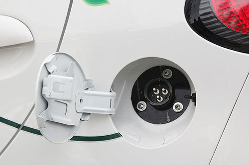

传统油孔改为充电孔设计,在220V充电电压下可于1小时完成80%充电量,
系统所设定的电池充放量为80%至20%之间。
当然,为符合都会电动车的使用需求,M'car EV在目前释出的性能数据,已清楚显示在充电、续航力与加速性等方面,M'car EV在都会通勤小型电动车领域,相当具有竞争力。这些数据包括18kWh最大电池容量可于1小时充饱80%,驱动马达输出最大动力82KW与202.5Nm后 (换算约112匹与20.7公斤米) ,能轻松让M'car EV缴出0-100km/h加速9.7秒与172km/h极速表现,40km/h续航力也达到160km/h的实力,整体性能数据毫不逊色于Mitsubishi i-MiEV与Nissan Leaf等新世代电动车款。

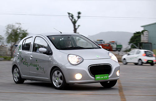

在试车过程中也针对M'car EV的动力传输机构,询问Tobe原厂工程师后,得到M'car EV选择搭载一颗5速变速箱,并在考虑马达扭力与实际加速反应后,工程师决定将变速箱的前进档固定在第2档位,营造较为适中的加速反应。实际的反应也是如此,M'car EV敏捷轻快的动力反应,受惠于电动马达跳脱传统内燃机引擎的扭力峰值曲线特性,无须等待拉高引擎转速以涌现峰值扭力的限制,电动马达在全电门开启时,瞬间就能输出平原式的峰值扭力,让M'car EV不仅是全电门起步时前轮打滑、短距冲刺的贴背感甚至是持续绕圈时因前轮滑胎造成的转向不足特性,都在在显示即使是调降至82KW的设定,对驱动这款M'car EV都会小掀背车,都是绰绰有余牛刀小试。
