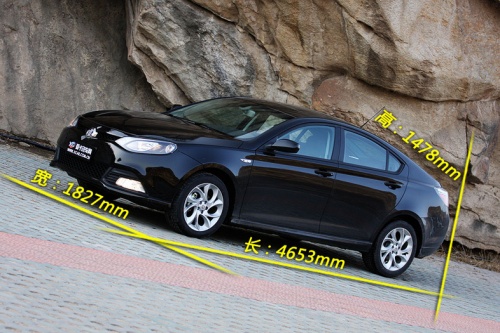

由于MG6与荣威550出自同一平台,所以车身尺寸上也略有相同,MG6的长×宽×高:4653×1827×1478(mm),相比同平台的550要长出29mm,车身高度低了2mm,轴距则完全相同为2705mm。虽然开发平台相同,但两车性格却完全相反,如果你觉得550已经够运动了,那么MG6停在你身边时,就绝对可以用另类或非主流等词来形容它了。

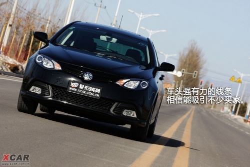

外观方面,MG6拥有更特例独行的个性,光是车头强有力的线条就能征服不少这个级别的运动车买家。全黑的车身与黑底大灯相配,将车灯的反光碗勾勒的更加精致,位于左右两侧的近光透镜则显得不那么突出。而蜂窝式中网上大大的“MG”logo更像是一个浮雕,被镶嵌在车头正中,虽然仔细端详后整体感觉有些似曾相识的感觉,但的确找不到其出处是什么。

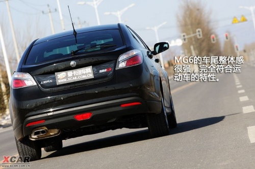

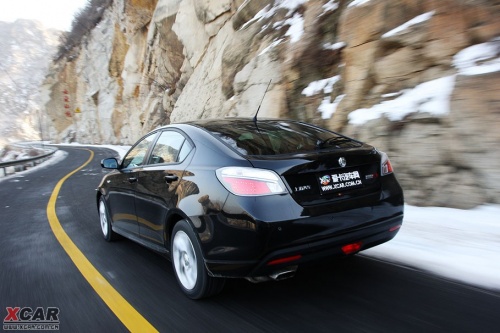

MG6的车身侧面线条修长,甚至从斜前开去并不像两厢车,但事实证明它确实有5个车门,并没有潇洒得将实用性一股脑的都抛到九霄云外,因此它同样适合以家庭为单位的户外郊游。从A柱的底部开始一直到后行李箱盖,MG6前后风挡的倾斜角度都非常大,前风挡直接导致了驾驶员的坐姿偏低,与同平台的550完全不同,而后风挡的坡度则对后排乘客头部空间有些影响,并限制你在后备箱中放置高大的物体。

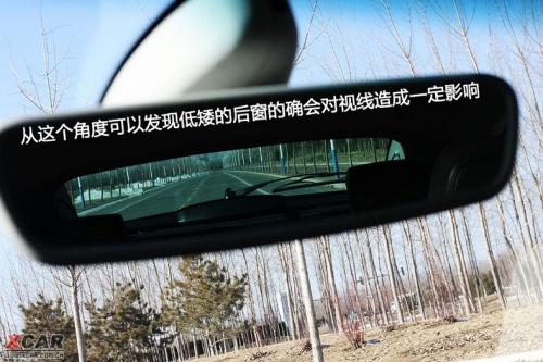

另外需要提及的是,坐在车内观察后方的视线也不是非常理想,腰线滑至尾部的时候已经变得非常高挑,而行李箱的开口同样很高,再加上我们试驾的这款车没有倒车影像,这给不少刚开车不久的新手多少造成了一些不便。

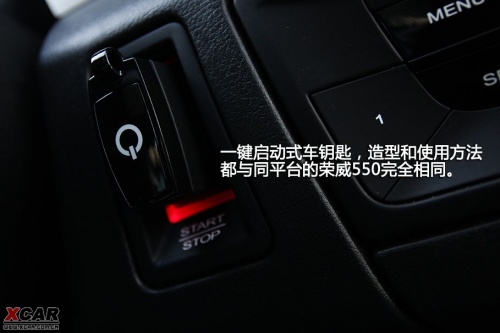

MG6的内饰风格和工艺与550如出一辙。不管是方向盘后方赛车化的换档拨片、一键式启动按钮、还是RMI多媒系统,以及中控台上那个大大多功能旋钮,不用我过多介绍,大家也定会一目了然。当然,不可能一切都是一样的,几个细微的变化我们将为您一一指出。

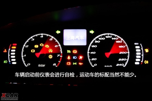

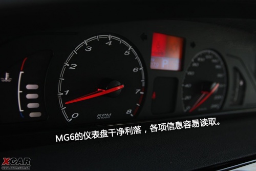

大家还记得550上那复杂多变的Silverstone仪表吗?在MG6上已经将它淘汰了,换而采用更为传统指针式仪表,黑底白字简单明了,哪怕你在激烈驾驶时用余光瞟上一眼就能看个大概其,并且这个仪表系统也具备了自检功能,在我们启动发动机时,所有指针会转到最大值,查看它们是否能够精准的工作,而这种功能以前只在一些进口性能车上才能见到。

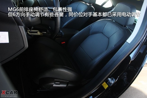

座椅部分依旧全部采用真皮包裹,乘坐非常舒适,包裹性也不错,虽然采用手动6方向调节,但相比之的550却可以调的更低,让我们更直接的体验到车辆个方位传来的反馈信息。

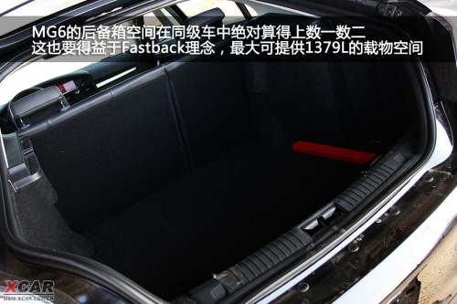

而由于Fastback理念的发扬光大,MG6的后备箱空间就相对宽裕很多,在不放倒后排座椅的情况下能提供429L的容积,而将后排两个座椅全部放到后就能达到1379L的巨大空间,但由于开口高度限制,放置大件物品还是有些困难。

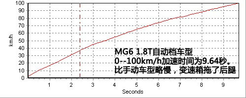

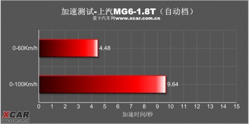

加速测试中我们用手动模式以1档起步,在踏下油门瞬间车辆的推背感并不明显,并且加速初段转速提升比较缓慢,2500转后转速表才像睡醒一样开始活蹦乱跳。手动换2档的时候反映稍显迟钝,好在顿挫感并不明显,一档换到二档后转速表下滑的并不多,可以使涡轮继续保持工作状态。另外需要提及,一、二档的齿比太密,造成了0--100km/h的加速要靠3档来完成,二、三档之间的齿比相对要疏很多。换三档后出现了轻微的涡轮迟滞,最终对加速时间造成了影响,经过几次反复测试自动档车型只做到了9.64秒的成绩,并不算非常突出,主要原因还是变速箱拖了后腿,相信手动档车型会快一些。

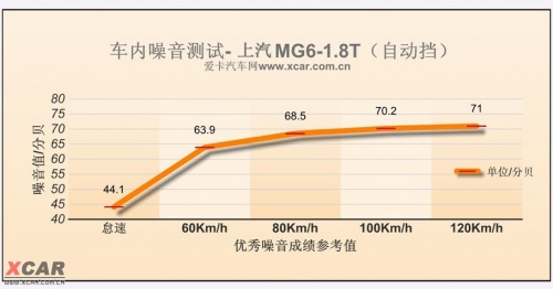

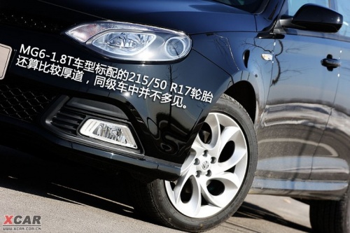

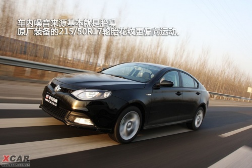

噪音方面MG6的表现也还算比较不错,在地下停车场我们测试的怠速噪音为:44.1dB,公路行驶中,60km/h噪音:63.9dB,80km/h噪音:68.5dB,100km/h噪音:70.2dB,120km/h噪音:71dB。其中主要噪音来源基本就是胎噪,原厂装备的215/50R17轮胎花纹更偏向运动,因此却牺牲了舒适性换来了更出色操控性,最起码我们认为这笔买卖还算不错,毕竟大多数人不是每天都奔走于各条高速之中,市区环路行驶的噪音相对就小很多,而且早已被HIT-FM得音乐所掩盖。

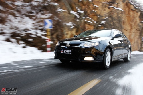

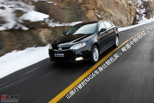

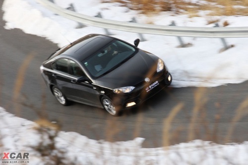

MG6的前悬挂采用了一套带副车架的麦弗逊悬挂,其副车架为全铝材质,在降低车头重量的同时保证了车身强度。但麦弗逊悬挂所注重的还是日常使用的舒适性,为了提高车辆操控性能,设计师为MG6装上了更硬的避震器弹簧,有效抑制了弯道中的车身侧倾,使车辆转向精准度也有所改善。

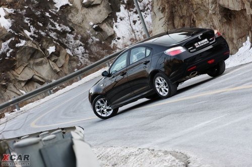

后悬挂经我们观察后发现应该属于多连杆带副车架悬挂系统。结构比较简单,采用弹簧与避震器分离的设计,性能自然也会略逊于更复杂的双叉臂。在山区公路行驶时,后悬挂还是给我带来很柔滑的感觉,弯道中车尾非常灵活,并且极限较高。但在我们冲进弯道瞬间会出现轻微滑动,之后这种现象便会消失,也不会出现太过明显的转向不足。而市区中的频繁起伏可能会使后坐的乘客感到不太舒服。

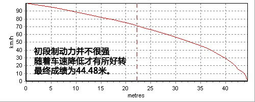

MG6采用了前后通风盘式制动系统。虽然制动盘的尺寸不小,但初段制动效果并不明显,可能是由于刹车卡钳的活塞尺寸偏小,不能提供更大的制动力所造成。但只要稍稍深踩一些,还是很快能将车停住。紧急制动时原车所装备的215/50 R17轮胎显得有些力不从心。经过反复测试,MG6最出色的100--0km/h制动成绩为44.48米,与其它同级车相比并不算优秀。
