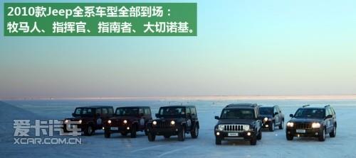

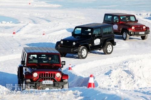

    Jeep 2010冰雪训练营在呼伦贝尔草原中心--海拉尔举行,相比前两次某某品牌同一地点的冰雪试驾,Jeep的场地铺的更大,项目更多,同时试驾车也是最多的。2010款Jeep全系车型全部到场,尽显Jeep家族全路况全时四驱系统的驾驭乐趣,还有雪地驾驶的一些技巧。

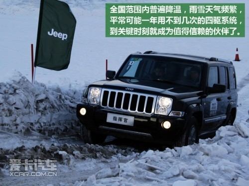

    最近,全国范围内均普遍降温,雨雪天气频繁,北京更是迎来了历史罕见的大雪。不过Jeep的车主和驾驶其他越野车的车主该偷着乐了,此时正是大显身手的时候了,平常可能一年用不到几次的四驱系统,到关键时刻就成为可靠的伙伴了。

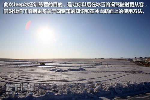

    Jeep此次冰雪训练营的目的,是在于让你在冰雪路况驾驶时更从容,同时让你了解更多关于越野四驱车的知识和在冰雪路面上的使用方法,多积累一些经验。下次再碰见大雪天气,估计您上路就不慌啦!

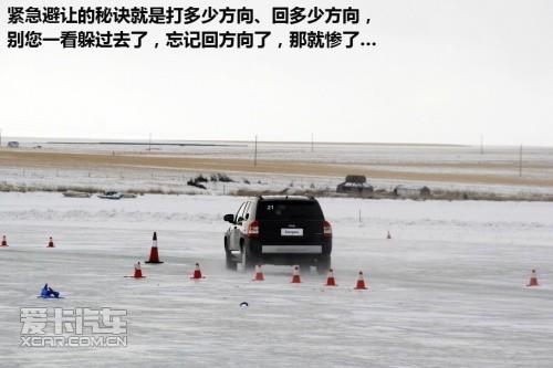

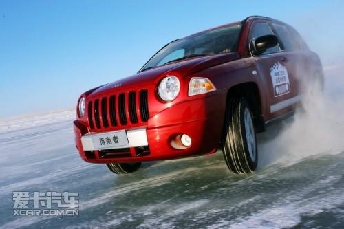

    此次训练营活动中,将学习全路况四驱系统的使用方法,学习一些冰雪驾驶的技巧。在场地试驾环节,你可以体验到Jeep指南者在冰雪路面下直线加速、紧急避险与制动的快速响应和准确操控。同时,通过驼峰路、侧坡、陡坡项目,你将感受到超强的抓地力和HSA 坡起辅助系统、HDC 坡降控制辅助系统的重要性。

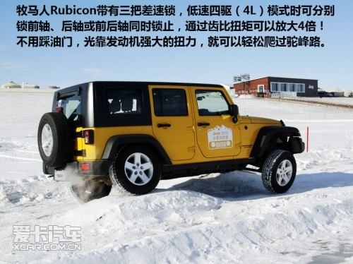

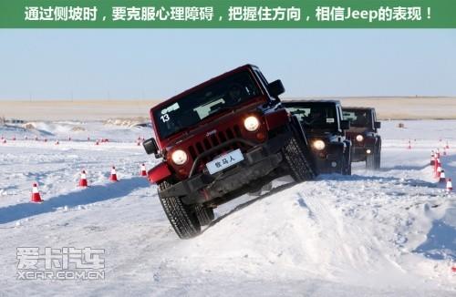

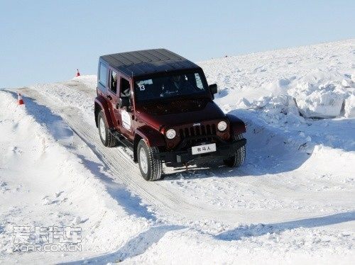

    在定制道具深度体验环节中,顶尖攀爬高手--Jeep牧马人Rubicon将上阵,通过冰面侧坡障碍、Z字路、冰雪炮弹坑、雪地交叉等项目,让你感受到牧马人坚实的底盘、三把差速锁的超强实力。由于此次试驾全部为冰雪路况,为了获得更好的抓地力,所有车型都装有雪地钉胎,虽然是后期人工改造加装的钢钉(非原装钉胎),但目的是让车辆有更好的循迹性和更安全的驾驶体验。

    Rock-Trac分时四驱系统是Jeep牧马人Rubicon(罗宾汉)超强攀爬能力的核心所在,也是业内最专业的机械式四驱系统。
    这套系统具有4个档位,2H、4H、N和4L。低速四驱(4L)模式是这套系统最出众的地方,系统所配备的前、中、后三个差速锁可分别锁前轴、后轴或前后轴同时锁止,而其4.0:1的低齿比,可以在攀爬时提供强大的扭矩。Rubicon(罗宾汉)也由此具备同级车中最强的越野能力,无论上下陡坡或穿越障碍物,基本不用改装,Rock-Trac就足够让你折腾的。

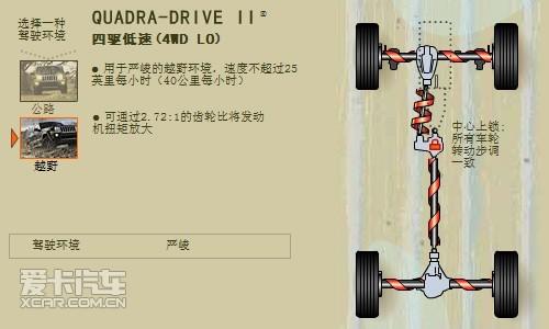

Quadra-Drive II
    而应用于大切诺基5.7和指挥官5.7上的Quadra-Drive II全时四驱系统是目前应用最广泛的四驱系统之一,这套系统既具备良好的公路性能,同时也具备超强的越野能力,几乎适用于任何驾驶环境。
    该系统使用与Quadra-Trac II系统同样的分动箱,但最大区别是其在前桥和后桥上分别加装电控限滑差速器。在正常干路面上行驶时,这套系统能将近50%的发动机动力都将引向后轮,而一旦丧失牵引力,随着系统传感器识别到轮胎打滑,三个电控限滑差速器即刻将适量的扭力按需传输至牵引力最大的一个或多个车轮,必要时候所有可用的发动机扭矩都能被传送至一个车轮上。这种从前到后以及侧向传送动力的能力,使Quadra-driver II成为利器。

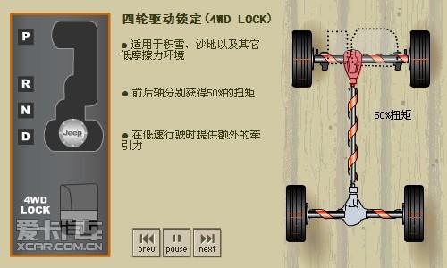

    如遇到极容易打滑的路况,如厚厚的积雪,沙子或松散沙砾层时,拉起挡把后方标有“四驱锁定”的T型镀铬电子开关,即可进入锁止模式,将以1.9:1的传动比低速前进,虽然入门的Freedom-Drive技术简单,但遇到路滑或者打滑的状况,还是多了一份保障。

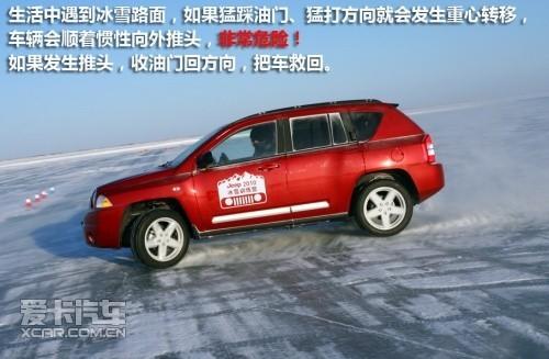

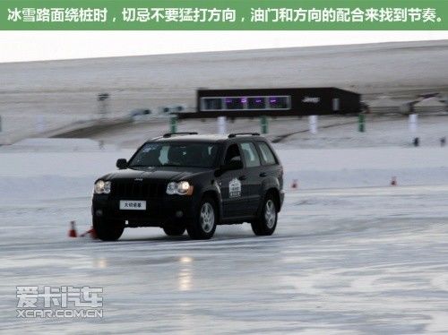

    冬季越野的一大乐趣在于雪地驾驶。看似平静安全的雪白世界,实际上还是暗藏很多杀机的,有些冰雪越野的驾驶技术还是需要了解的,尤其是四驱系统下的驾驶技术。

    冰雪路段主要是北方的冬季道路(包括等级和非等级的道路)、高寒的西北高原,以及冬季结冰的湖泊和河流等。在积雪深度不深的雪地上行驶时可能只会发现在车辆起动或制动时容易偏滑,不管是柏油路面还是泥土地面,此时我们用普遍的驾驶方法即可,但不宜行驶过快。

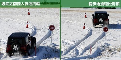

    在积雪过深时要选用高速四驱的一挡或二挡行驶。如,使用Jeep的Rock-Trac机械式分时四驱系统,在进入雪地前就转需转到四驱高速档;如果驾驶的是大切,Quadra-Drive II主动全时四驱系统会自动启动相应四驱档位,应对冰雪路面。

    在结冰或湿滑路面上要避免突然降档,因为发动机制动可能导致打滑和失去控制。如果车子陷入泥、雪、冰、沙中时,切记不要让车轮空转。且无论车轮速度多少,都不要让任何人或动物接近空转的车轮。因为车轮高速空转是十分危险的,车轮转速过高所产生的力量可能导致车胎损坏,甚至爆裂,并伤及他人。如果驶过融雪路面、泥地或类似路面后,如果感觉车身有不寻常的震动,请检查车轮是否有异物卡住。卡住的异物会使车轮失去平衡,将异物从车轮上去除,即可解决此问题。

    在穿越雪地或跨越障碍物时,如果车辆在前进时(无论多慢),保持车辆继续前进。如果车辆开始陷住时,来回转动车轮。这会将动力传递至需要牵引力的车轮。一定要保持前冲力。如果车辆陷住,则停车并分析处境。如果四轮驱动车辆需要防滑链时,要系在前轮上。
    如果车辆陷住,沿着轮胎周围挖开,然后在轮胎前面放置地板垫。轻轻的来回摇动车辆,反复转动方向盘,直到产生附着力为止。必要时将轮胎压力降低,从而获得更大的附着力。

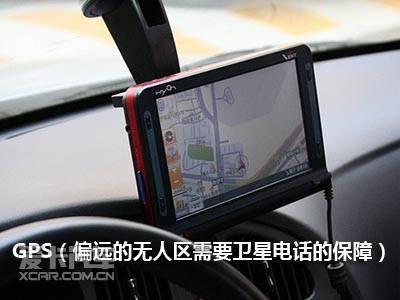

    GPS(偏远的无人区需要卫星电话的保障)

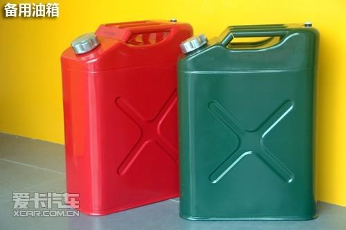

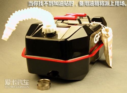

    备用机油(1-2升)
    备用汽油(足够往返)

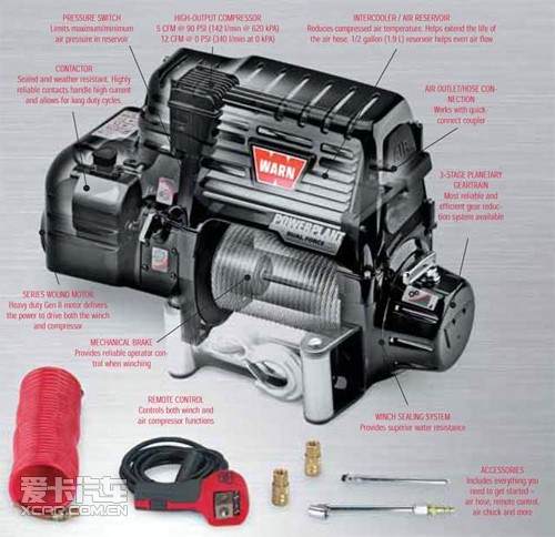

    绞盘堪称救援设备中最重要的一种,在使用时要注意安全保护,在安全区域内无人以后,再开始牵引车辆。同时,钢丝上要放搭布,以防钢丝断裂飞抛伤人。

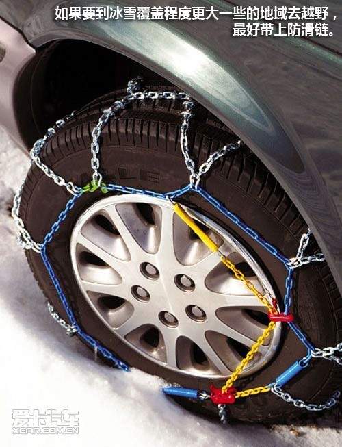

    如果要到冰雪覆盖程度更大一些的地域去越野,车主最好再带上防滑链,这也是一种增大越野行车安全系数的好方法。但是不得不提的是,由于防滑链有很多种,都会不同程度地毁坏正常的柏油路,所以,在购买和使用时请遵照现行的法律法规。

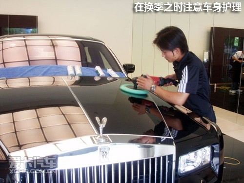

    车身护理
    夏秋季节雨水较多,雨水中的雨酸,加之强烈的阳光照射,还有掉到车身表面的树胶都会造成对漆面的腐蚀和氧化。经过长时间的雨打日晒,您爱车的脸面也一定备受煎熬、憔悴不堪了。所以在换季之时,给车身做一个从清洗、抛光到打蜡、封釉等一系列美容养护是很有必要的。即使您的车身已经漆面镀膜,那也该给车身好好护理一番,痛快地清洗一下。

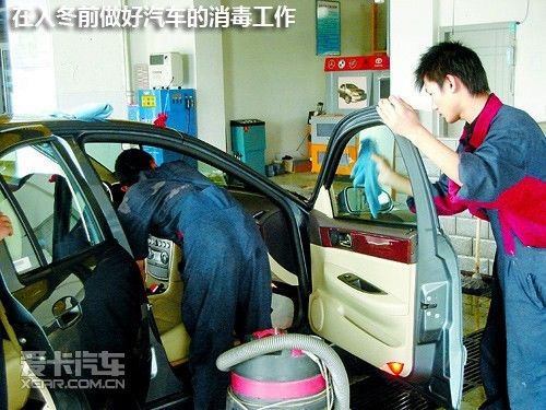

    车内除菌
    在入冬前做好汽车的消毒工作至关重要。应经常开窗通风,定期清洗汽车外表及内饰。清洗时,可以自己用消毒液擦洗,如果有时间您还可以到专门的保养店用紫外线灯照射或进行高温消毒杀菌。不过一定要注意对车厢内空气消毒是在车内无人的情况下进行的。消毒完成后,需开窗通风5~6分钟,将车厢内的设施用清水擦拭,再用清洁的棉布擦干,以便去除残留的消毒剂。
    最后,换瓶清新的香水会给您带来一个好心情。如今的香水、香薰的材料都已经向天然性、健康性转变,会令您在香车内享受驾驶的乐趣,得到清新的感觉。

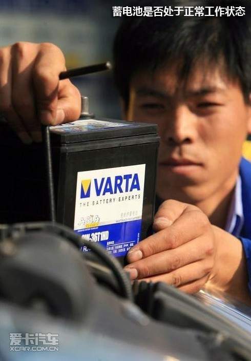

    蓄电池的电极接线处是秋季容易出现问题的地方。检查时,如果发现电极接线处有绿色的氧化物,要记住用开水冲掉。对于免维护的蓄电池也要及时观察是否处于正常工作状态。

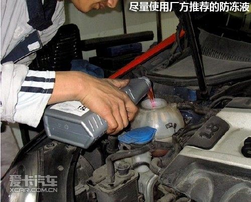

    防冻液的选用
    尽量使用厂方推荐的防冻液,如大切诺基、指挥官、牧马人Rubicon均配有改进配方的防冻液,可以延长保养间隔时间。该防冻液最长可以使用5年或行驶到16万公里时再进行更换。最好在车辆使用寿命内使用同样的防冻液,以免缩短保养周期。防冻液与蒸馏水混合的最小浓度为50%的溶液。如果温度低于零下37摄氏度,需要使用更高的浓度(不要超过70%)。

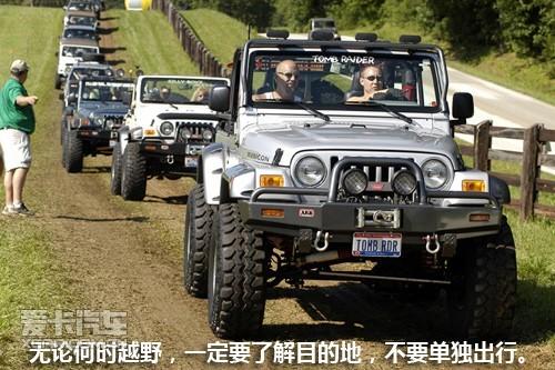

    注意:无论何时越野,一定要了解目的地,不要单独出行。将目的地和预期返回时间告知他人。
