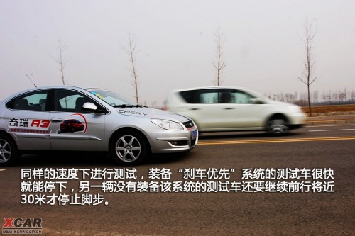

  现在提起“刹车优先”系统,恐怕多数朋友都很熟悉了,另外还发现有不少网友已经开始自己测试。那么今天我们就找来两辆比较常见的车型进行测试,其中一台装有“刹车优先”系统的为奇瑞A3-手动,另一台不具备该系统的为日产骊威-自动。在此我们首先声明,该测试只涉及“刹车优先”系统,不针对任何车型以及品牌。
  要测试车辆是否配置刹车优先系统非常简单,而且相比手动变速箱,自动变速箱更感受到更加明显的效果。尝试保持全油门的同时左脚大力制动,和松开油门左脚大力制动,如果制动效果相差不明显,那说明装有刹车优先系统,如果能明显感觉到制动力不足,并且发动机转速未迅速回落至怠速状态,那就说明未安装刹车优先系统。

  测试条件:
  1、两车均在100km/h的车速下测试。
  2、保持油门踏板到底(节气门全开状态)并将档位放置在前进档。
  3、满足以上两个条件后,全力塌下刹车踏板。

  装备“刹车优先”系统的奇瑞A3此时转速瞬间由4000rpm下降至1000rpm,若不切断离合器车辆则会熄火。
爱卡汽车网图片
  正常刹车:100-0km/h制动距离为42.47米
爱卡汽车网图片
  启动“刹车优先”系统(油门卡死状态):100-0km/h制动距离为45.81米。
  由此可以看出,装备“刹车优先”系统的车辆在油门卡死的情况下紧急制动,车辆电脑会有一个反应时间,但极为短暂。但最终制动成绩相差了3.34米
  没有装备“刹车优先”系统的车辆也采用同样的方式来测试,将油门卡死后,大力踩下刹车踏板,此时车速下降较快,但转速表机会没有下降,而当车速下降到25km/h左右时,下降趋势也有所减慢,最终导致刹车距离大大增加。假如在此种情况下想迅速将车辆停住,则需在很短的时间内,将变速箱置于“空挡”位置,此时发动机动力已经被切断,刹车系统才能发挥最大作用。
  由于该项测试对车辆变速箱损害较大,所以我们没有尝试全油门情况下将车辆刹停。
爱卡汽车网图片
  正常刹车:100-0km/h制动距离为43.11米。
爱卡汽车网图片
  无“刹车优先”系统(油门卡死状态):100-0km/h制动距离为75.91米
  经过上述两种状态的对比可以很明显看出“刹车优先”系统给我带来的帮助,在100km/h时模拟油门踏板被卡死的状态下,相比正常的制动距离要多出32.81米,这可数字绝对够惊人了。
