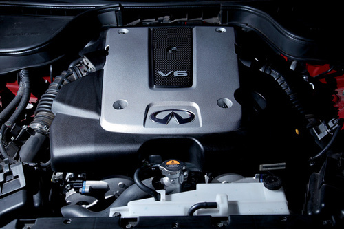

  首先登场的EX25在第一项加速测试中取得了不错的成绩,9秒整的100公里/小时加速用时虽然比EX35慢了1.8秒,不过考虑到将近70马力的功率差异,这个成绩属于可以接受的。我们测试的重点还是G25,有了前面EX25的经验,我和小平都没有对这第一项成绩抱太大希望,心想只要别落后于体重大了122公斤的EX25就行。然而在不到8.5秒的加速成绩显示在屏幕上以前,我就已经有了不错的预感,毕竟手握方向盘坐在驾驶席上的我已经获得了第一手的主观加速感受。干净、利落的换档动作,超过7500转/分的极限转速,出色的轮胎抓地力以及FR的动力传动布局,都为G25取得这个成绩做出了贡献。事实上,G25所采用的这台内部编号为VQ25HR的V6发动机与目前天籁采用的2.5升V6发动机并非同一台,尽管它是英菲尼迪产品系列里第一台排量低于3.0升的发动机,但其动力指标还是比天籁的2.5升V6高了50马力、21牛·米。这要归功于像CVTCS连续可变气门正时技术以及气门挺杆无氢碳晶涂层等英菲尼迪的先进发动机技术。

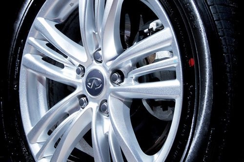

  两辆车的制动测试在摄影师几乎没有察觉的情况下就顺利完成了,尽管EX25在制动时车身前冲比较明显,但从成绩来看并不输给一般轿车。需要说明的一点是,正如文章开头介绍的,测试当天场地上正在融化的积雪和由此产生的雪水给制动成绩带来了一定的影响,两辆车41米左右的百公里/小时制动成绩虽为实测,但我相信在完全干燥的柏油路面上,这个距离肯定会更短。G25的制动性能和G37差别不大,制动力从初段就几乎完全迸发出来,车身的稳定性也毋庸置疑,唯一的不足就是制动力的热衰退现象稍微明显一些,毕竟在0度上下的测试环境里,制动系统的工作温度理论上不会像炎炎夏日那样居高不下的。

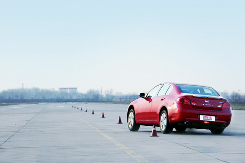

  轮到G25绕桩了,我一开始就以EX25最好成绩的接近63公里/小时初速度进入第一个桩阵,但连我自己都没有想到的是,前半程几乎没有胎响,后半程加速后也异常平顺地完成了总共180米的桩阵。由于绕桩成绩需要计算平均数,所以只有完成测试后,将测试数据传入电脑才能得出。于是我只能不断地提高入桩速度,并在途中抓住一切车身重心回正的机会加速,并在最后一个桩桶阵里全力加速冲出去。直到我们回去计算出最终成绩,才恍然大悟为何我会三番五次地被尝试挑战G25的底盘极限而挫败,接近65公里/小时的平均速度已经超越了诸如宝马3系、雷克萨斯IS等所有竞争对手,要知道我们测试奥迪TT的绕桩平均速度也才只有66.5公里/小时左右。
