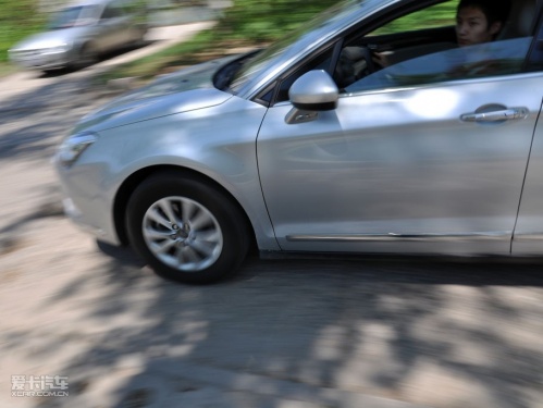

另外,细心的读者会发现C5的离地间隙相对较大,这可以看作是对中国道路的适应性调整,也可以看成是为舒适性妥协而来的最大保障。偏软的调校自然会带来更大的减震行程,因此适当加大的离地间隙不仅能避免托底,也能在中高速时充分享受到魔毯般的悬浮感。

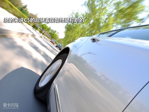

但是在中高速过弯时,C5的侧倾表现并不过分,相反还很自然。而这需要感谢的不单单是防倾杆,还有C5“复杂”的后多连杆悬挂设计。倾斜的减震器和交错与车底的多根连杆,让车轮在上下运动时会改变轮胎的横向受力,也就是说轮胎与地面的摩擦力会防止悬挂被完全压缩。因此即便是在转弯时,两侧的轮胎一个向上,一个向下运动,两边所起到的作用确实一致的,在一定程度上减小了车轮被压缩的量,从而减小了侧倾的出现。
C5底盘操控

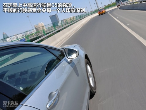

总的来说,C5很适合在中高速状态下体验其驾驶乐趣,但这也并非最终的结论,这也是为什么在开篇强调需路遥知马力,如果没有后面出现的那一段情节,我对C5底盘的评价将是很高的,可在这一幕之后让我又有了一些新认识。

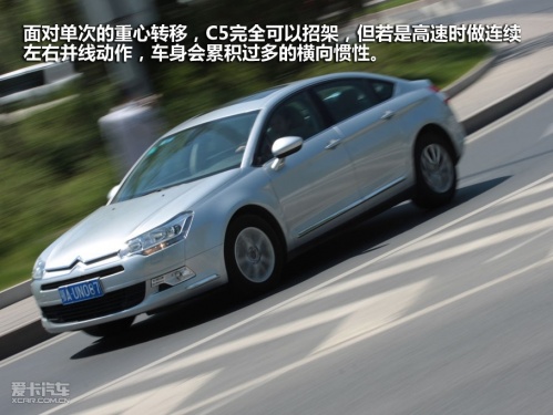

事情发生在赛道,当时是去测试其它车型,在赛道上跑得比较熟练后,想着拿C5去赛道上试试看。一开始速度并不快,驾驶C5过弯还是比较得心应手,指向准确,车尾也不觉得拖累,特别是刹车的制动效果非常不错,这让我在跑过半圈后就提高了行驶速度。在一些比较急的弯道,只要能做到在直道上减速至合理范围,弯道中不会有太明显的转向不足,而且极限并不低,轮胎的抓地表现也能让人满意。在一个连续的高速S弯中,甚至将C5的速度开得比之前的测试用车还要快、还要狠。于是,惊险的一幕出现了!
C5底盘操控
正是因为C5的减震和弹簧偏软,所以在极限条件下抵抗侧倾的重担几乎完全落到了防倾杆身上。作为一台中级车,1.6吨的车重令它还是必须承受较大的横向惯性,一次高速的来回的摇摆,让C5前后防倾杆所承受的侧向压力变成一次蓄能的过程,在快速的反向运动时,所有的能量被加倍的释放出来。因此,C5在赛道上非常快速的左右晃动,情况危急。
C5底盘操控
还好在上赛道之前并未想开得太快,没有关闭ESP,左右的剧烈晃动也只在两三下之内就马上恢复了正常,只不过坐在方向盘后的我着实吓了一身冷汗。

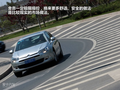

话说回来,东风雪铁龙的做法也无可厚非,放弃了更高的操控极限,但是在安全和舒适性上C5保持较高的水准,这种选择方式在中国能受到更多人的欢迎,因为它是最为实际的。从日常用车的角度来看,C5以舒适为卖点的底盘适用的空间范围都要更广,加上中级车的定位,运动的概念落实在外观上就已经是成功的基石。
