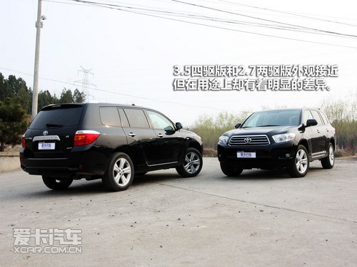

  前言:此次我们应广大网友要求,在四驱系列测试即将收尾时,增加了一期“号外篇”。本篇测试主要针对广汽丰田汉兰达的四驱系统。要知道从汉兰达上市至今,短短的一年内经历了各种事件,关注度自然也非同一般。而作为一款基于丰田凯美瑞平台开发而来的城市型SUV,它的通过性、四驱系统的动力分配能力、以及电子系统介入是否及时这些问题都是消费者关注的焦点。今天,这些问题都将在下文中以事实呈现,过去一年中的种种正面与负面的猜测也都在今天揭晓。
汉兰达四驱系统测试
  在前期做准备工作时我们发现,想在网上搜索有关汉兰达四驱系统的官方资料还真有些难度。我们能得到的最靠谱信息非常简单,就只是Full-time 4-wheel drive(全时四轮驱动)系统。这套四驱系统由前、中、后三个开放式差速器组成,并且在这三个差速器中没有任何锁止或限滑机构,前后轴动力分配比例为50:50,而连接前后轴的“粘性差速器”也属于公路四驱车的标准装备,这种非硬性的连接方式对于提升越野性能方面将变得比较有限。
