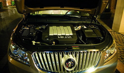

  见到试驾车时,稍感意外的是并未像概念车所宣称的那样配备2.0T直喷发动机,而只提供普通2.4升四缸和全新3.0 V6 SIDI直喷发动机。这种安排亦属合理,可让君威和君越保持适当的独特性。厂方对此可谓十分重视,既要最大限度地享受技术共享带来的效率,又要尽量避免产品的相互重叠。

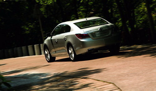

  尽管“二君”都建筑于Epsilon平台之上,人们却很难从外貌上看出这一点。从外观到内饰,君越与君威的差别甚至比奥迪A6与A4的差别还要大。如果说君威在相当程度上保持着德国中级车正常的比例传统,那么君越则创造了一种前所未见的、全新的轿车造型比例方案。车顶弧线很平缓,一直向后延伸得很远,车头和车尾相当厚重,因此前后悬看起来显得很短。这种粗壮的造型却被侧面腰部和底边的特征曲线和摺面消除了笨重感,使长达5米的君越如同一只强健的猫科动物而动感跃然。

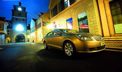

  很少见到一辆车身上有这么丰富的设计元素,又能彼此协调一致地为整体服务,而没有争相自我表现所造成的凌乱。细看能发现,在头部和尾部的处理手法上,君越与科鲁兹倒是颇为异曲同工。君越是一辆很耐看的车,几乎从每一个不同的角度端详它,你都会有新的发现。经常听到一种说法——经典的汽车设计大都第一眼看上去并不惊艳,甚至有些怪异,但是越看越美,像捷豹的E-Type或雪铁龙DS那样。个人认为,君越的设计很接近这种诠释。

  新的V6直喷发动机也招人喜欢,它拥有出色的平顺度和充沛的动力。专门跟它匹配的6挡自动变速箱也颇称职。最让我高兴的是中途加速的表现,直接而顺畅。多数情况下不需要凶狠地大脚加油,超车时只需从容地深一脚油门,坚定的提速同步到来。竟然感觉不到变速箱的降挡动作,只有突然升高的转速表指针和发动机调门通过视觉和听觉向你汇报了这个过程。即使在你要求更强的加速,需大幅度降挡的时候,变速箱的动作也比较快而轻,明显好于前些时试驾过的君威。
