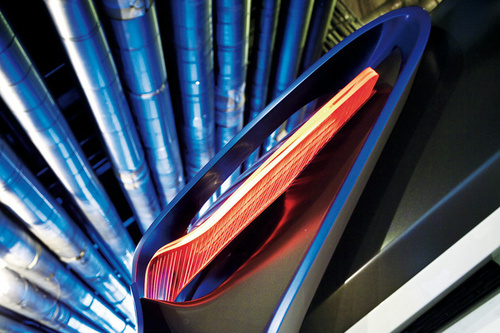

  宝马Vision EfficientDynamics是一款插电式涡轮增压柴油混合动力概念车,它体重整备刚刚超过1360公斤,身长4600毫米,宽1900毫米,高1240毫米。采用2+2座椅布局,行李厢空间为150升。作为展示车,它采用21英寸轮毂,配195/55轮胎。让人特别感兴趣的是这款车为了轻量化而采取的创新手段。底盘大部分由铝制成,车身表面采取了分层技术,即在一层板材上叠加上另一层板材,从而使接缝数量尽可能少、车身表面尽可能平滑。用特殊的有机玻璃制成的前风挡从发动机舱根部一直向后延伸到车尾,构成了真正的全景天窗,两侧则与用类似材料制成的车门和翼子板流畅地连为一体。标志性的双肾格栅中镶嵌了主动式百叶窗,可以根据冷却系统的需要自动敞开或关闭。车头两侧的气坝和经过特别设计的A柱起着倒流作用,可以让空气经过车身表面时产生的阻力达到最小。这款车的风阻系数为0.22。

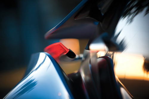

  Vision的内饰也和外形一样充满了梦幻色彩。仪表板向下倾斜着伸出仿佛浮动在空中,座椅的设计也让乘客有一种飘浮的感觉。选材方面大多采用天然材料,只有座椅的支撑结构采用了凯夫拉纤维。包括三维抬头显示系统和宝马夜视系统在内的大量新技术也得以运用。
