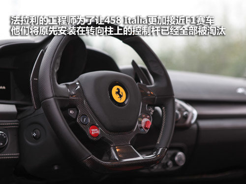

  好了,我们已经迫不及待来看看法拉利458 Italia车内,尤其是这个纷繁复杂的方向盘和双显示屏的仪表。从理论角度来看,法拉利的工程师为了让458 Italia更加接近F1赛车,他们将原先安装在转向柱上的控制杆已经全部被淘汰,所有主要控制装置都集中在方向盘上。不过说实话,这样的设计迫使我不得不颠覆记忆中十年有余的操作方式,怪不得BBC的某汽车节目也对此产生质疑。

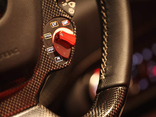

  而为了实现更为丰富的运动设置,458 Italia配备了赛车manettino旋钮,从而提供了更多以赛道驾驶为目的的电子控制参数供驾驶员选择。事实上,装备于F430的ICE设置已经被CT-Off取代。CT-Off能够在不启动牵引力控制系统的情况下保持操控稳定性。
458
  车辆动态辅助(VDA)系统可监控汽车重要部件(发动机/变速箱、轮胎和制动系统)的运行参数。VDA可在赛车、CT 关闭和 CST 关闭三种manettino设定状态下启用,它能够读取侧向和纵向加速度、转速和速度等参数,而后根据特定运算法利用这些参数直观显示各个部件的运行状况,以供驾驶员参考。如此一来,驾驶员便可以估测出汽车的最佳运行状态。

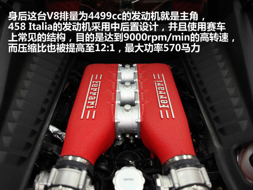

  接下来是最重要的一个环节,就是它推动了这辆458 Italia冲过300km/h大关。没错,身后这台V8排量为4499cc的发动机就是主角,458 Italia的发动机采用中后置设计,并且使用赛车上常见的结构,目的是达到9000rpm/min的高转速,而压缩比也被提高至12:1,最大功率570马力。
  另一项突出的细节,就是赛车上常见的“干式油底壳”。与以往不同的是458 Italia的机油被存放在一个独立的油罐内,通过液压泵加压并抽取至发动机内部的各个零件上,最后从发动机底部的油泵回收至机油罐内。这项技术有效防止了机油喷溅至曲轴上,从而降低摩擦产生的阻力。

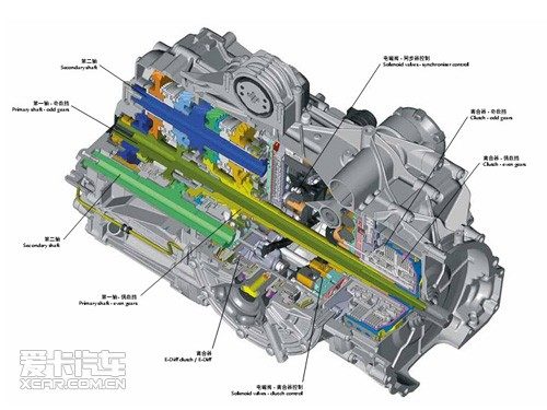

  在变速箱方面,458 Italia最重要的创新特色便是采用了7速双离合器变速箱,它不仅能提高换挡速度,同时还能令换挡操作更加平稳流畅。只不过由于这样的布局,也造成了车身重量分配为48:52,而处于最后部的变速箱也极为脆弱,在发生追尾事故时较容易损坏。
458
  而对于这台变速箱的调教上,法拉利的工程师们更是费尽心机,他们分别对终传比(尾牙)、1、7挡传动比给予特殊关照,因此也使458 Italia的反应更加灵敏,并且让变速箱处于7挡高速行驶时也能发挥其强大的扭力。
