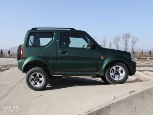

  在测试吉姆尼时,我们依旧选择了起伏路面作为评定标准,但吉姆尼两门的设计与超紧凑的车身使其轴距仅达到2250mm。当然,这也大大牺牲了后排空间。
铃木 11款吉姆尼

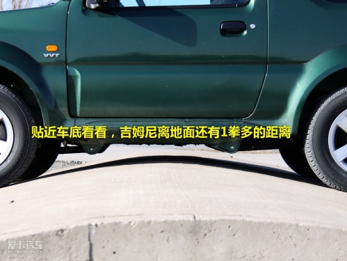

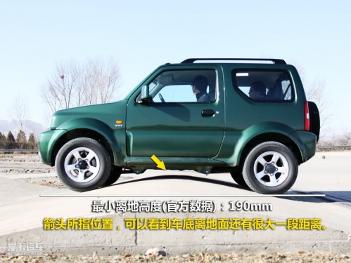

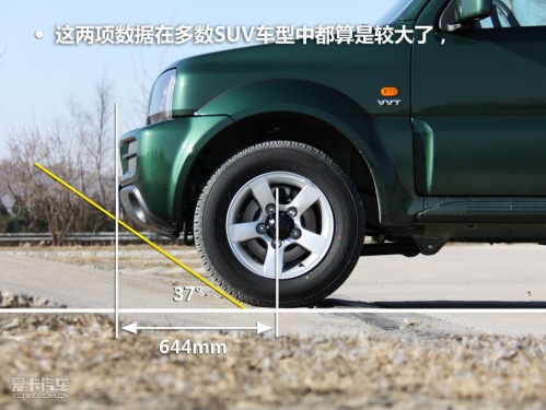

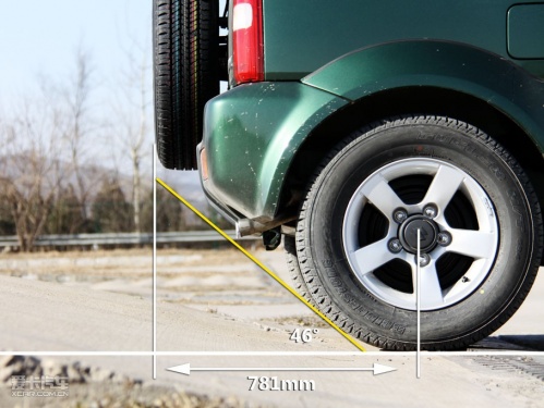

  除了轴距上的优势,吉姆尼在外形设计也更多强调了整体匹配,即便算上身后的备胎,其接近角、离去角也达到了37°/46°,在我们测试过的所有SUV中是最大的。另外,吉姆尼190mm的离地间隙也帮助我们顺利通过了起伏路面。
铃木 11款吉姆尼
铃木 11款吉姆尼
铃木 11款吉姆尼

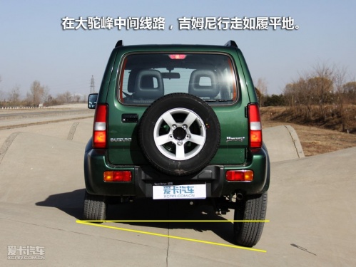

  凭借小巧的车身以及三连杆硬轴式悬挂结构,走在起伏相对较小的中间线路上就像如履平地,并且由于悬挂行程较长,根本没有出现常见的车轮离地空转现象,要知道能达到如此效果的,目前只有奔驰G500和路虎发现4了。此时,吉姆尼的四个车轮都与路面紧紧贴在一起,因此也保证了动力顺畅的传递至地面,使得吉姆尼在大驼峰中间线路行走极为轻松。
铃木 11款吉姆尼
铃木 11款吉姆尼

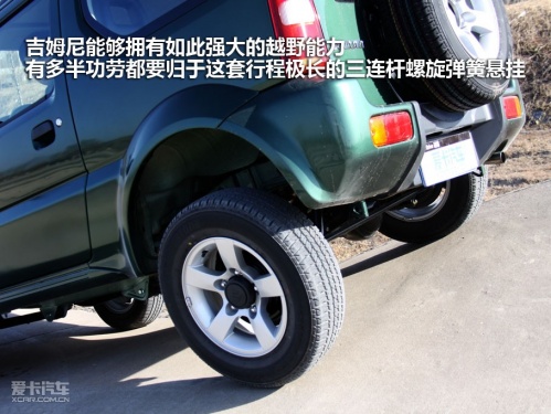

  凭借37°的接近角,吉姆尼轻轻松松就跨上了大驼峰高角度坡面,不过此时让我们感到意外的是,铃木为其装备的三连杆螺旋弹簧悬挂的行程如此之长,以至于在两侧路面落差最大时,都能依旧让吉姆尼的4个车轮与地面死死的贴在一起。既然如此,我们就不必担心轮胎离地所带来的动力流失,保持油门深度,吉姆尼并没有费太多力气就爬上了坡顶,几次反复测试,都能轻松完成。
铃木 11款吉姆尼
  总的来说,吉姆尼能够拥有如此强大的越野能力,有多半功劳都要归于这套行程极长的三连杆螺旋弹簧悬挂。当然,仅凭中央差速锁的能力显然不够,只是在此次测试中由于没有出现任何一个车轮离地,也不得不让我们对它另眼相看,虽没有任何电子辅助系统,但在性能方面也许并不输于那些硬派越野车,若是装上适当的前、后差速锁,相信更会达到牧马人或是奔驰G-Class的水准。
