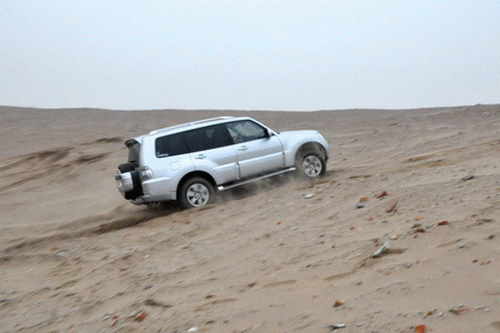

收收心开始真正越野项目吧。我们找到了一座沙坡,尽管坡度不算太大,但也存在一定的难度。漫长的坡道上不仅隐藏着坑洼的路面而且布满了细沙,一旦车轮打滑或是发动机扭矩不够时都有可能挑战失败。

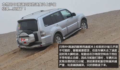

第一次我们尝试4H高速四驱模式,利用速度冲上去。但是,只用4H高速四驱想用速度冲上松软的沙坡几乎是不可能的,眼看就要登顶,但是车辆失去了速度,这时再大脚给油,轮胎会在沙地里空转,由于这个挡位不带有锁止功能,因此当轮胎打滑时,车辆无法实现合理的扭力分配,其结果是轮胎空转越来越严重,坑是越挠越深。只好原路退下来。

换成4LLC低速四驱锁止模式再试一次!在4LLC低速四驱锁止模式下,当一个甚至两个轮同时打滑时,电子辅助系统迅速介入,对打滑车轮进行制动,从而避免了动力的流失。而且低速四驱模式可以实现1.9倍的扭力放大,充足的动力有效提高了爬坡能力,驾驶者只需稳住油门,V93就可以顺利爬上坡顶。

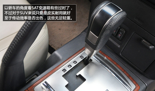

先让我们来看看它的动力单元。我们测试的这台帕杰罗2010款自动精英版配备的是三菱旗下较为成熟的6G72 MIVEC发动机,它采用24气门V型6缸设计,最大功率为130千瓦(177马力),最大扭矩为259牛·米。和这台3.0 V6相匹配的是一台,5速自动变速箱,以轿车的角度看5AT变速箱有些过时了,不过对于SUV来说只要是皮实耐用就好至于传动效率是否出色,这些无足轻重。

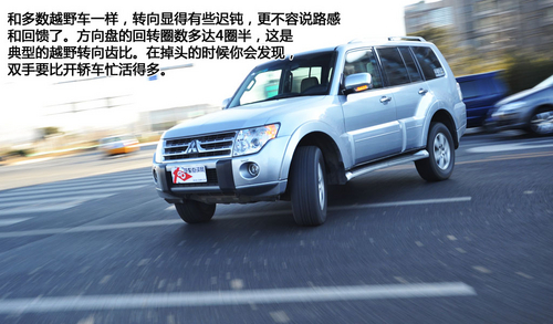

像帕杰罗这样的专业越野车来说,对于操控性的要求就没那么苛刻了。首先,转向显得有些迟钝,更不容说路感和回馈了。方向盘的回转圈数多达4圈半,这也是典型的越野转向齿比。直路行驶时还察觉不出来,当你掉头的时候会发现,双手要比开轿车忙活得多。

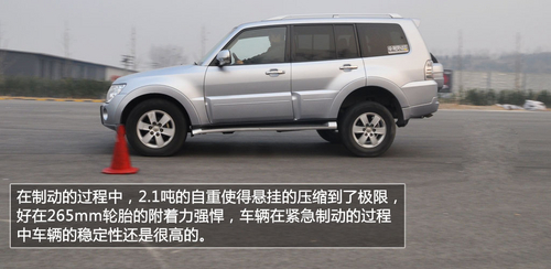

像帕杰罗这样的大块头,跑起来不容易,要想停下来就更需要费点劲儿。不过刹车系统的整体表现,并没有想象中那样疲软。制动测试的曲线也充分证明了这一点。

制动的初段,力度很强可以保持在-1.1以上,但并不持久,很快回落到-0.8左右。由于轮胎的附着力很强,在制动过程的中后段,几乎感觉不到ABS的出现。最好一次测试距离为43.6米。而连续十次的制动测试都保持在了45.5米以内,这样的成绩对于2吨的帕杰罗来说,已经十分出色了。
