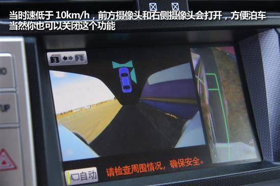

虽说看起来大了很多,但新普拉多的尺寸和老款的差异并不大,并且因为外挂式备胎的取消,长度还缩短了150mm,达到4820mm,而宽度和高度分别为1885mm和1890mm(老款为1875mm和1905mm),轴距依旧维持在2790mm。此外因为引入侧面摄像头,停车变得更加容易,即便你是女孩子,看着中控台上的液晶屏,也能轻松完成。

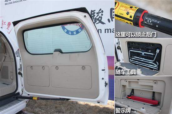

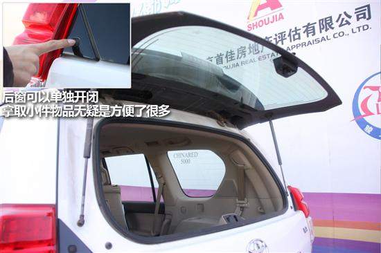

新普拉多尾部的变化较大,前面说了外挂式的备胎取消了(国外版依旧有配外挂备胎的车型),被移到了底盘下方,虽说在视觉效果上少了些越野车特有的狂野,但这大大减少了尾门的负载,更适合经常在城市中驾驶。尾灯则采用了目前流行的LED灯组,不但时尚而且更加安全。为了强调尾部的整体感觉,后雨刷被隐藏在了尾翼内存,可以单独打开的尾窗玻璃可以让你更方便的拿取行李。

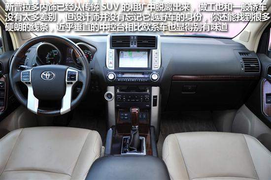

新普拉多内饰:摆脱传统SUV 做工堪比轿车

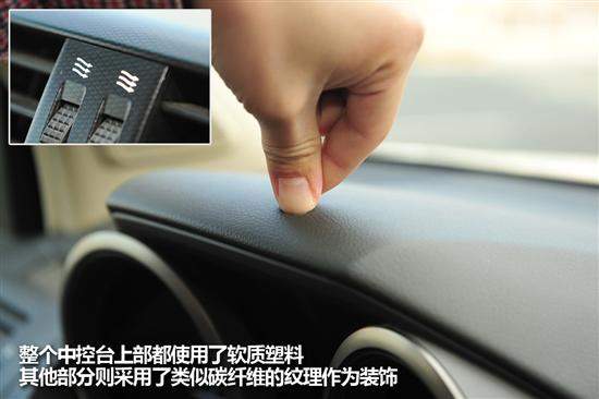

新普拉多的内饰同样变化较大,如果说前一代的内饰无论是做工还是设计已经从SUV的粗犷中脱离出来的话,那新款在做工方面已经和一般的轿车没有太多差别,但设计师并没有忘记它越野车的身份,所以你能找到很多硬朗的线条,近乎垂直的中控台相比欧系车也显得别有味道,而更大面积也可以放置更多的按钮。

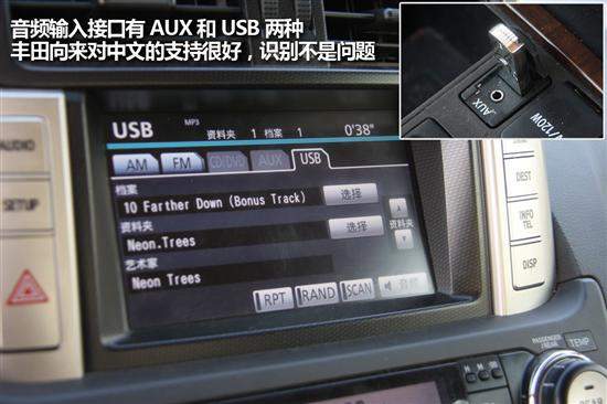

我想对于大多数国人来说,丰田车的内饰基本都不需要我们去适应,除了它很符合大家的使用习惯外,液晶屏和仪表盘最大程度了使用了中文显示,新普拉多同样也是这样。另外中控台的按钮虽多,但导航、空调、音响、等控制部分都有明确的划分,你不用担心误操作的产生。考虑到中控台设计过于垂直,所以最下方的底盘控制区域有一定的倾斜角度,这样操作起来就顺手多了。

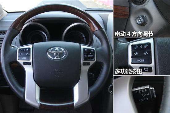

不过方向盘后面的悬挂控制区域设计就有些勉强了,因为在开车时你是看不到这部分的,所以建议大家在停车时再做这方面的操作,好在这部分平时并不需要经常调整。桃木装饰对于年轻人来说有画蛇添足的嫌疑,好在新普拉多点缀的地方并不会让你讨厌,不过方向盘上面的桃木会在你手心出汗的时候发生打滑,所以从使用角度上说还不如使用全真皮包裹呢。

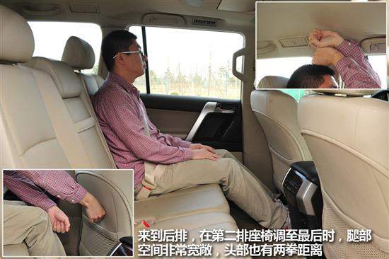

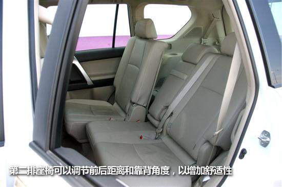

新普拉多的轴距依旧是2790mm,和老款车型没有变化,并且单看数据也并不大,但日系车向来在空间的设计上有自己的金刚钻,所以我们并不需要担心它的空间表现。并且为了提升第三排乘客的舒适性,新普拉多的第二排座椅还可以前后移动,这是前款车型所没有的,当然靠背的角度同样可以调节。

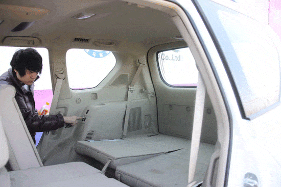

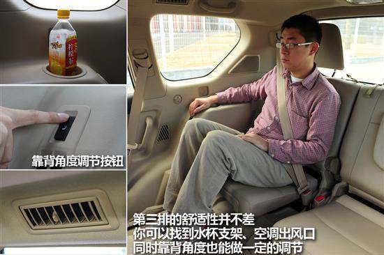

第三排座椅编辑想在这里好好说说,因为对于7座SUV车型来说,编辑一直认为大部分的设计都是鸡肋,并不能让你长时间的乘坐,这其中路虎的第四代现是编辑认为的唯一一个例外,但它也有弱点,就是第三排需要你手动来操作,这点对于女性车主来说并不方便。但当编辑坐到新普拉多的第三排后,我觉得它足以和第四代发现相抗衡。并且因为可以前后移动的第二排座椅,所以第三排乘客和第二排乘客可以都“协商”出一个大家都舒适的环境,此外第三排座椅的靠背同样也可以做一个小范围的角度调节。并且最重要的是,这一切的操作都是电动来完成的,你需要做的的就是按动按钮,就这么简单和轻松。
【此图片为GIF,下载需要时间】
操作第三排座椅时,需要一直按着按钮,并且有“滴滴滴”的警示音一直陪伴
不过对于大多数车主来说,使用第三排的机会并不多,平时它可以隐藏起来的,并不像前款那样需要外挂折叠,所以后备箱的体积更加规整。如果你想扩展空间,第二排座椅也不像前款那样需要你向前折叠,现在只需要一个扳手就能放平,并且和后面形成一个完整的平面,这方面我对新普拉多无可挑剔。
事事不会太完美,在我期待新普拉多会使用电动尾门的时候,它却依旧使用了侧开式尾门,不但不时髦,打开时还需要后面有更大的空间。当然这样不是一无是处,如果你身高不占优势,这种侧开式的尾门反而方便开关,但如果是配备电动开闭的上掀式尾门,是不是有轻松,又让你很有面子。

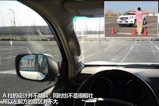

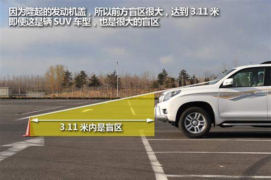

普拉多的车身较高,所以视线非常不错,有种一览众山小的感觉,但这并不能说明它的盲区表现。反而因为隆起的前发动机盖,车头的盲区非常大,但丰田的工程师们似乎也明白这一点,所以为其配备了前方的摄像头。

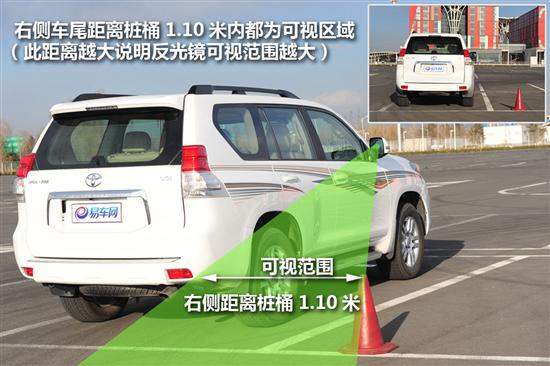

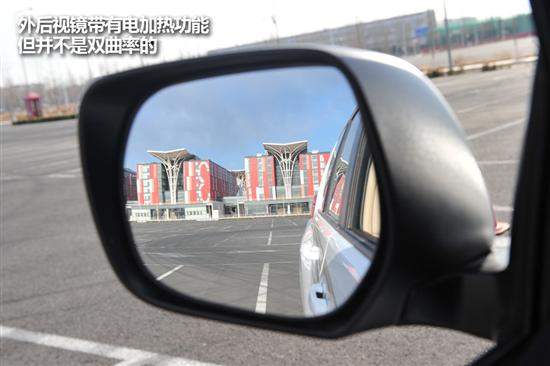

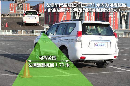

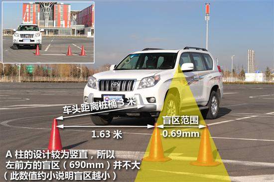

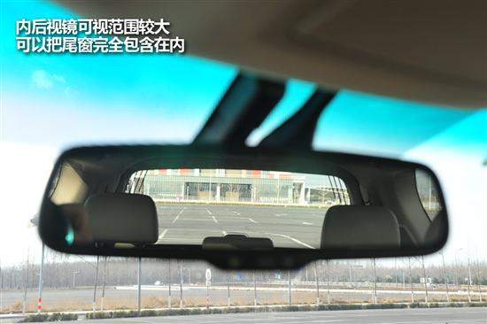

A柱的设计较为竖直,所以左前方的盲区并不大,车头向前3米水平向左1.63米,0.69米的范围内位盲区。新普拉多的外后视镜并不是双曲率的,所以后方的可视范围较其他SUV车型比较一般,左侧车尾距离桩桶最大值为1.71米,右侧车尾距离桩桶最大值为1.10米。

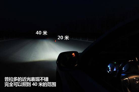

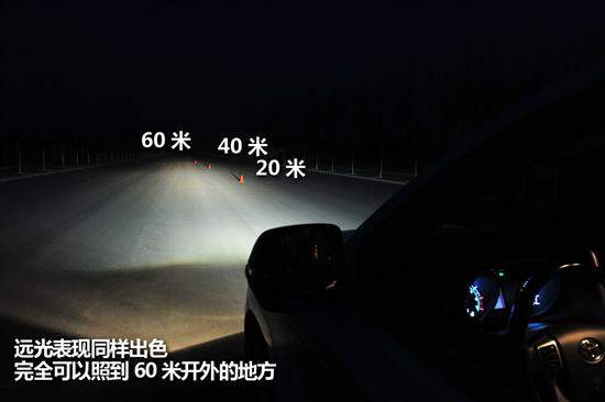

照明方面,考虑到越野的需要,普拉多的表现一点都不弱,使用近光灯时完全可以照到40米的范围,使用远光同样可以照到60米开外的距离。

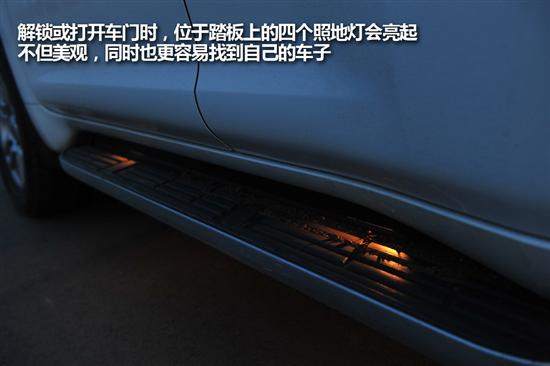

本以为在内饰照明方面新普拉多不会给大家带来什么惊喜,但它依旧为大家准备了氛围灯,这有些出乎我们意料的。同时在车外踏板处也设计了照地灯,在夜晚不但漂亮,同时也能让你一下找到车子的位置。

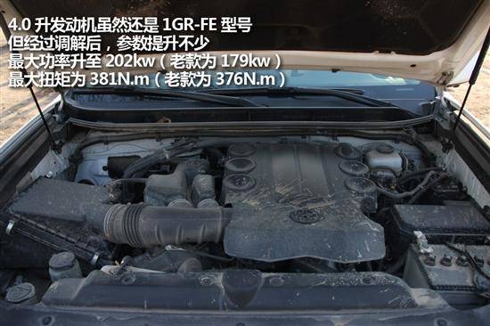

新普拉多在国内有两款发动机可供选择,分别是进口车型配备的2.7升直列4缸发动机,和国产的4.0升V6发动机,两款在排量上和前款没有区别,其中前者的最大功率120kw,最大扭矩246N.m;4.0升发动机虽然还是1GR-FE型号,但经过调解后,参数提升不少,最大功率升至202kw(老款为179kw),最大扭矩为381N.m(老款为376N.m),负责动力传输的依旧是5速手自一体变速器。我们测试的就是配备4.0升发动机的车型。

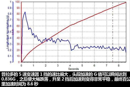

之前我们曾测试过配备3.6升发动机的全新大切诺基,所以在这里我们可以做一个简单的对比。因为排量大的缘故,两者的动力储备都非常充沛,虽然新普拉多在排量上占有一定优势,但考虑到自重较大,所以百公里加速时间为8.6秒,和大切诺基的8.63秒几乎没有差别。
两者的加速曲线也比较相似,同样是2挡即可破败,但普拉多的5速变速器1挡的速比更大,头段加速的G值可以瞬间达到0.836G,之后便大幅跌落,升至2挡后加速则变得非常平稳。头段如此大的加速度在日常驾驶时会让你感觉油门异常敏感,给你“一给油就窜”的感觉,当然这和偏软的悬挂也有一定关系,因此在停停走走的市区中新普拉多给你的感觉其实并不舒服。

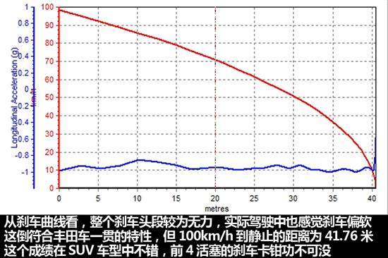

考虑到新普拉多超过2.3吨的自重,丰田的设计师们已经为其准备了前4活塞的刹车卡钳,100km/h到静止的成绩为41.76米,这个数字如果是轿车就没有太多好说了,但在SUV或者越野车中,还算是不错的成绩。不过整个刹车的过程头段较为无力,实际驾驶中也感觉刹车偏软,这倒符合丰田车一贯的特性。

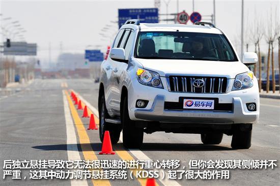

第二项新玩意儿为低速巡航驾驶辅助系统(Crawl Control System),启动此功能时,无论是上坡还是下坡,你不需要考虑油门和刹车,车辆可自动保持0-5km/h的速度前进,此时你需要做的就是握紧方向盘。第三项是动力调节悬挂系统(KDSS),它并没有相关的按钮控制,是自动控制,其实它是一种自动断开或连接上防倾杆的功能,越野时KDSS可以让车辆的防倾杆不发挥作用,使车轮拥有最大的上下行程,以保证良好的抓地力;在公路时,稳定杆则发挥作用,在弯道中减少车辆的侧倾。其实这项功能在卡宴车型上也有所应用,叫做态底盘控制 (PDCC) ,虽然名字不同,但起到的作用是相似的。
最后一项创新是多地形选择功能监视系统(MTM),通过位于车头、车尾以及两个外后视镜处的摄像头,和仪表盘中间的前轮转向角度的提示,我们就能清楚的知道自己车子的位置,如果这样还能开到沟里去,那真是智商的问题咯。

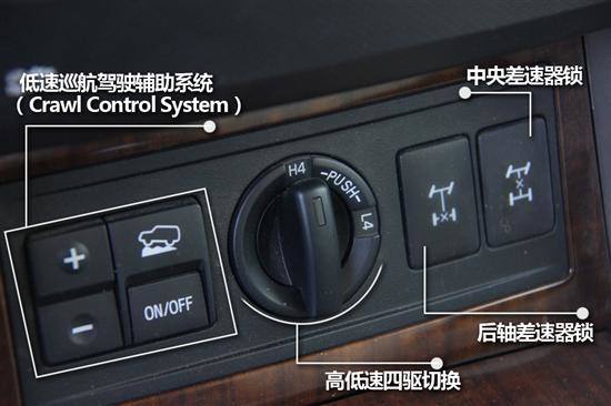

这时我们想到了低速巡航驾驶辅助系统,编辑之前片面的认为这只是一种简单的低速行驶模式,仅此而已,但事实证明我们的想法错了。启动这项功能时必须是低速四驱模式,之后你有种5行驶速度可以选择。如果你选择了最慢速度的一种,车辆会以一种近乎蠕动的方式前行,并且这个过程也不是一直保持一个速度,而是刹车会自己不断的工作,属于一种“停、走、停、走”的过程。仔细想想这样设计不是没有道理,设计师的意图是想在车轮发生打滑前,就把这种现象制止掉,从而提高车辆摆脱陷车的能力。整个的攀爬过程速度随慢,但就像挑山工一样,一步一个脚印,给你很坚定的感觉。
而因为我们测试的车型为新普拉多顶级的VX NAVI车型,在配备了上面提到的所有配置后,还增加了后轴差速器锁。所以即便上面的这些高科技玩意都失效,我们仅仅凭借中央差速器锁和后轴差速器锁,依旧可以从容面对。整个过程中,多地形选择功能监视系统为我们保驾护航,我们时刻都能清楚的了解自己的位置。

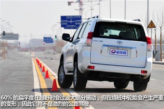

不过不得不承认的是,普拉多大部分时间还是会选择行使在公路上,所以公路的驾驶感觉同样不可忽视。为此丰田的工程师们为其准备了空气悬挂,但前面说到,这只应用到了后部悬挂,前面并没有,这是为什么呢,其实主要原因是前部没有足够的空间容下空气弹簧了。在实际驾驶中,空气悬挂的自动化程度非常高,如果你选择了高位模式,在时速高于20km/h时,会自动降低,而如果你想低位模式,在时速高于50km/h时,同样会自动升高。至于舒适和运动模式,两者的差异编辑到感觉并不大。

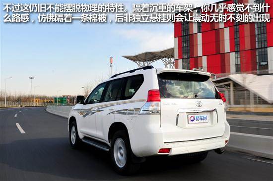

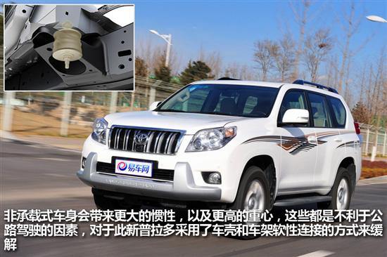

非承载式车身对越野来说是很好的设计,但来到公路,这种车架和车身分离的结构会带来更大的惯性,更高的重心也会让其行使在公路时稳定性变差,这些都是不利于公路驾驶的因素。对于此新普拉多采用了车壳和车架软性连接的方式来缓解,不过这仍旧不能摆脱物理的特性。隔着沉重的车架,你几乎感觉不到什么路感,仿佛隔着一条棉被,后非独立悬挂则会让震动无时不刻的出现。
但编辑想提醒大家的,上面说到这些都是采用非承载式车身车型的特点,它不是优点,也不是缺点,而是特点。在你得到强悍越野能力的同时,公路性能你就不能要求太多了。

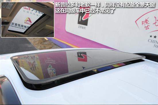

新普拉多依旧没有配备全景天窗,这在同级车中已经不常见了,问题应该不会出现在设计上,或许成本才是最大的障碍。其他舒适性配置方面新普拉多表现的中规中矩,三区域自动空调、电加热座椅、自动头灯你都可以在配置单中找到。

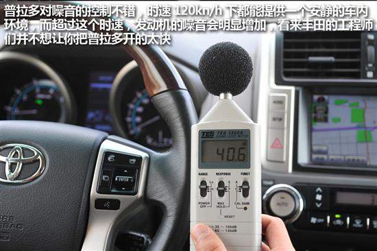

新普拉多的噪声并不大,可以和轿车相媲美,高速行驶时,胎噪和风噪也不会增加多少,主要噪声会来自发动机,尤其是速度升至120km/h后,发动机会随着转速的增加而开始咆哮。

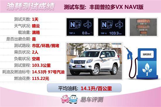

新普拉多的百公里油耗最终为14.1升,这对于排量还大0.4升普拉多来说应该算是不错的成绩了,看来丰田成熟的1GR发动机配合5速自动变速器还是很成熟的动力总成,如果可以换成6速自动变速器,是不是会有更好的表现呢。

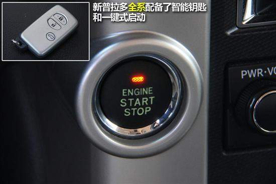

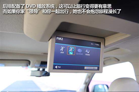

但新普拉多在豪华配置方面同样没有马虎,例如上面提到的三区域自动空调、电加热座椅一应俱全,同时全系车型还配备了智能钥匙和一键式启动按钮。音响方面新普拉多并没有使用什么知名音响,但14个扬声器辅助5.1声道环绕立体声还是能放出不错的音乐,而我们测试的顶配车型还为后排乘客配备了9英寸的DVD娱乐系统。

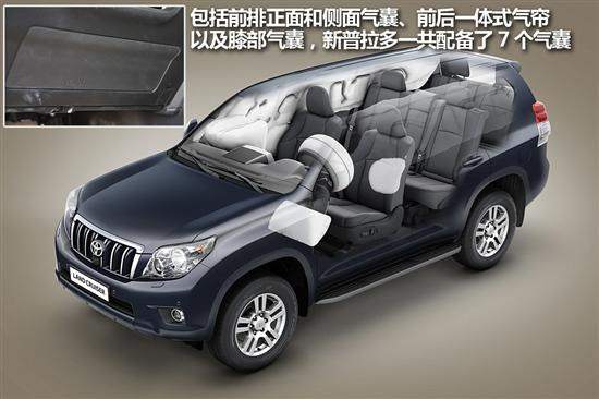

新普拉多一共配备了7个气囊,这包括前排的正面和侧面气囊,前后一体式气帘,以及膝部气囊,主动安全系统方面配备了电子稳定系统。
