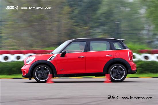

不得不说,从概念车走下来的COUNTRYMAN并没有我想象中的那么大,它刚刚超过4.1米,所以你会发现它在停车时会非常方便,这点让我十分喜欢。不过它却一点不缺少存在感,因为除了长度“紧凑”外,宽度达到了1789mm,高度为1561mm,用虎背熊腰来形容它一点都不过分。

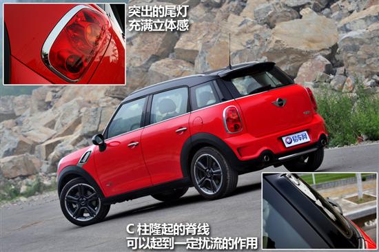

量产后的COUNTRYMAN依旧保留了很多概念车上的元素,例如像前面说的,前翼子板处的镀铬进气口,车顶后部下沉的设计等,这些都是以前MINI车所没有的。值得一提的是下沉的车顶后部线条,虽然我不知道这么形容是否准确,但印象中丰田的FJ酷路泽也使用了类似的设计,想必主要是在视觉上起到降低高度的作用,同时也让加长的车顶线条增加层次感。

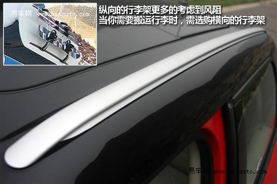

当然作为一款跨界车型,COUNTRYMAN的离地间隙更高,发动机盖上增加了隆起的线条,还有车顶的行李架和侧面的防擦条,这些让COUNTRYMAN看起来更加健美。不过当你看到它的进气格栅,你仍能认出它是辆MINI,我想家族的基因便体现于此吧。

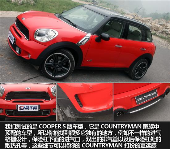

我们测试的是一辆S版车型,它是COUNTRYMAN家族中最顶配的车型,所以你能找到很多它独有的地方,例如不一样的进气格栅设计,保险杠下面的进气口,双出的排气管以及后保险杠处的散热孔(装饰)等,这些细节可以将你的COUNTRYMAN打扮的更运感,同时也更个性。
如果上面这些你还不满足,没关系,MINI为COUNTRYMAN准备了众多的个性化的套件,例如不一样的车顶、外后视镜盖、装饰条纹等等,还有多达8种的轮毂样式供你选择,而我说的这些都是基础,相信还有更多的“装备”等待你去开发。

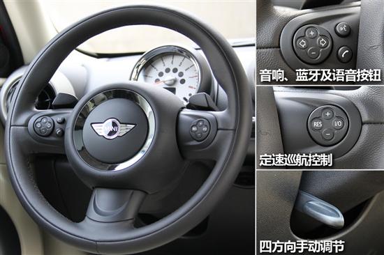

COUNTRYMAN的内饰依旧是典型的MINI设计风格,复古的拨杆式开关,MINI标外形的空调控制,硕大的速度表依旧坐在中间,但更多的已经变成了一种传承,因为在方向盘前面的小仪表盘上同样可以显示速度。当然还有少不了的“米老鼠”元素,例如速度表和出风口组成的造型,还有下面挡位和杯架的部分。很让编辑喜欢的是手刹的设计,犹如飞机操作杆的造型,使用起来也非常顺手。

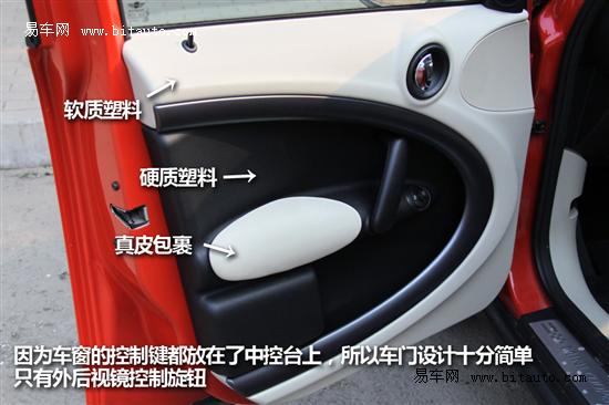

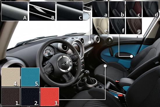

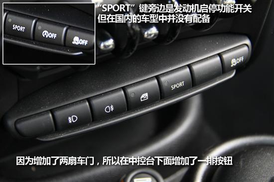

因为增加了两扇车门,所以在中控台下面增加了一排按钮,但车窗控制依旧设计在中控台下,会不会不适应?答案是否定的,但这需要你大约2天的适应时间,之后你就能很从容的使用了,甚至编辑在换回自己车后,还想从中控台下控制车窗。不适应的或许来自于“软件”,无论是音响还是车载电脑全部都是英文显示,并且因为显示窗较小,所以很多信息都是图标,不看说明书你是肯定不会明白的。
和外观一样,COUNTRYMAN的内饰同样有众多个性化的选择,例如5种颜色条,6种真皮座椅的颜色,以及3种内饰表面用料选择,如果单纯的按照数学方法计算,你有多达90种的搭配方案。但说到整个内饰的做工,编辑就认为它和自身的定价多少有些不符了,这也是编辑对内饰方面唯一觉得不太满意的地方。

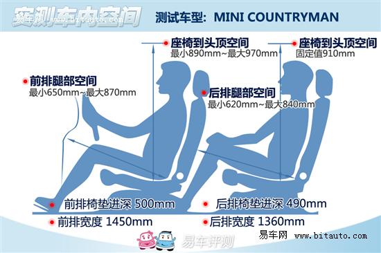

COUNTRYMAN是MINI家族的第一辆四门车型,所以相比普通的MINI或CLUBMAN,购买COUNTRYMAN的消费者对于后排空间的要求可能更高,也正是如此,相比CLUBMAN它的轴距增加了48mm,达到2595mm,一副标准的紧凑型车“身材”。实际乘坐来说,用中规中矩来形容COUNTRYMAN再合适不过了,但如果你是MINI之前的车主,一定很欣喜看到COUNTRYMAN在空间方面的提升,同时为了增加舒适性,后排座椅还可以前后移动及调节靠背角度,具体表现大家还是看下面的图片吧。
当然除了空间的增加,后排乘客的舒适性也得到了显著的提升,中央的导轨便是重要体现。前文已经说过,中央导轨最早出现在概念车上,量产后的设计更偏向于实用,导轨上面可以放置不同的附件,例如眼镜盒、水杯支架、手机支架等,并且有一定的移动空间,同时这些附件由上面的附件和下面的底座组成,两部分可以分离,同时底座也可以从导轨上取下,让你个性化组合。这里需要注意的是,如果您选择五座版的车型,后排是没有导轨的,四座版在后排增加导轨的同时,还增加了一个点烟器,方便你给电子产品充电。
如果抛去中央导轨的设计,COUNTRYMAN在储物方面就无太多亮点,在前排你能找到水杯支架、门饰板处的储物格以及一个小储物格,除此之外就是常规的手套箱和扶手箱了,手机或钱包怎么处理呢?编辑推荐的方法是可以将前面的导轨附件拆掉放在后排,空闲出来的导轨空间正好放置一些东西,不知您是否认同我的做法。
因为COUNTRYMAN配备了防爆轮胎,所以你在后备箱中是找不到备胎的,因此你能找到分为上下两层的行李厢,下面更适合放一些私密的物品,并且有非常人性化的固定卡位。当然当你需要更大的空间时,可以将后排座椅完全折叠,形成一个平面,这样你就能拥有最大1130L的最大容积。
在COUNTRYMAN发布之初,只有四座版可以选择,后来增加了五座版,并且从配置单上看,是免费选装的。之前编辑一直认为五座版可能更加实用,毕竟可以多坐一个人,但从实际乘坐来说,中间后排座椅的腿部较短,并且下面还有“大鼓包”,乘坐的舒适性并不好,配合上面说的中央导轨,因此编辑在这里更推荐四座版车型。

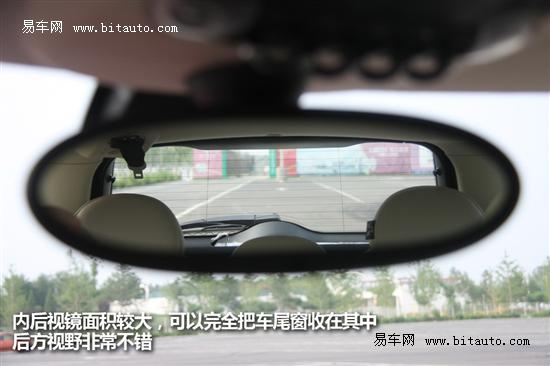

COUNTRYMAN视野:右侧后视镜有缺陷 后方视野不错
定位于跨界车的COUNTRYMAN拥有比一般轿车更高的离地间隙,所以上下车非常方便,同时也拥有不错的视野,但因为发动机盖隆起的设计,所以前方的盲区并没有我们想象中的那么小,但仍属同级车中不错成绩,正车头2.04米处进入视线盲区,如果能增加前部的泊车雷达那就更加安全了。

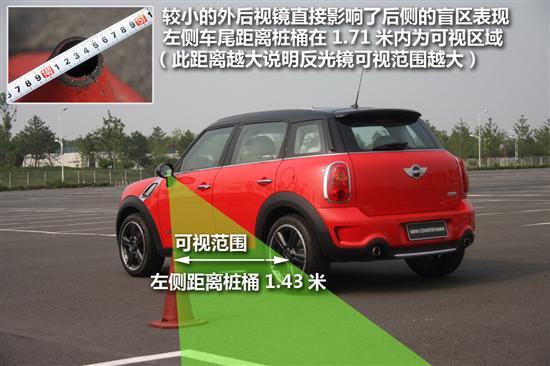

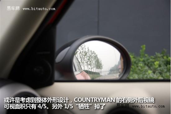

COUNTRYMAN左前侧盲区出现在车头向前3米水平向左2.08米,81cm的范围内,属于中等水平。让编辑颇有微词的是右侧外后视镜的设计,或许是考虑到整体外形的设计,整个镜面有1/5的部分是看不到的,同时也因为较小的外后视镜,后侧的盲区视野也表现一般。

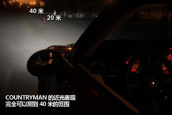

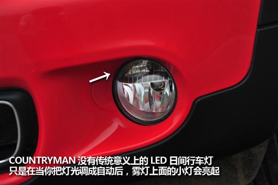

COUNTRYMAN配备了自动氙气头灯并且带有大灯清洗,照明表现我们不需要担心,近光和远光都非常出色。但其他方面对于定位时尚的COUNTRYMAN来说就有些不到位了,例如你找不到时尚的LED尾灯,同时它也没有传统意义上的LED日间行车灯,只是在当你把灯光调成自动后,雾灯上面的小灯会亮起。

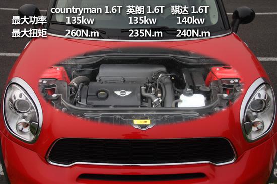

COUNTRYMAN COOPER S版车型使用了和MINI家族其他S版车型相同的动力总成,也就是1.6升涡轮增压发动机配合6速手自一体变速器,发动机最大功率135kW,最大扭矩260Nm。独特的双涡管单涡轮技术可以有效摆脱高转速大回压下进气下降的问题,增加高转速下的进气效率,进一步提升燃油的经济性,宝马的3.0升涡轮增压发动机同样采用了这样的设计。

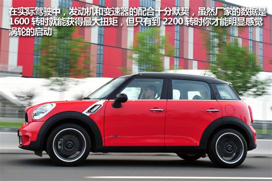

在实际驾驶中,发动机和变速器的配合十分默契,虽然厂家的数据是1600转时就能获得最大扭矩,但只有到2200转时你才能明显感觉涡轮的启动,所以在这其中变速器充当了重要的角色,日常驾驶,变速器大约会在2400转时换挡,涡轮的冲击并不明显,所以你会觉得开着非常舒服;但如果你想体验下这台1.6T发动机加速的快感,一脚油门变速器便会知晓,当然将档位拨到“DS”挡上同样可以,这是换挡时间也会提高至大约3500转,你完全可以享受涡轮带来的乐趣。

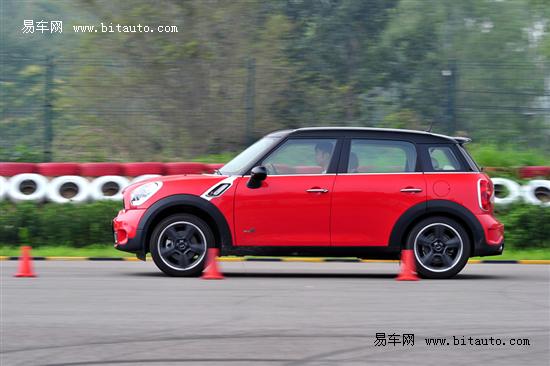

COUNTRYMAN操控:高重心对整体影响不大
对MINI的操控一直都有不错的印象,何况这次测试的还是个四驱车型,但是超过4米的车长、接近2.6米的轴距和较高的车身,是令我比较担心的。通过测试证实,我的担心有些多余,COUNTRYMAN的操控性一点不比普通迷你差,虽然较高的车身会影响控制整个重心,而且侧倾也明显比普通迷你要大,但底盘的调校水准和四轮驱动,可以弥补上述大部分的不足,同时转向保持了一如既往的精准,运动性能没有打半点折扣。最终COUNTRYMAN的通过速度为64.86公里,最大横向加速度1.053G。
但在日常行驶中,编辑始终认为COUNTRYMAN的悬挂偏硬,它永远像个需要“遏制”的小恶魔,否则一不留神它就能在拥堵的车流中给你来个蛇形绕桩,它绝对有这个潜质。当然有些朋友肯定还是认为它的操控会比普通的MINI拖沓,其实这是物理特性决定的,毋庸置疑的。但如果你把参考对象换成其他相同尺寸或排量的车型,你会认为发现它对路面的把握能力绝对属于上乘。

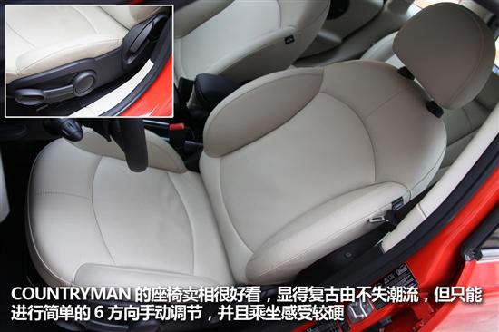

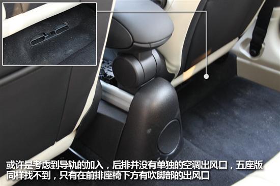

COUNTRYMAN的座椅卖相很好看,显得复古由不失潮流,但功能就非常一般了,只能进行简单的6方向手动调节,并且乘坐感受较硬。COUNTRYMAN的后排空间是大家有目共睹的,同时导轨的设计也颇有新意,但或许也是因为导轨的加入,后排并没有设计单独的空调出风口,夏天乘坐多少有些“难过”。

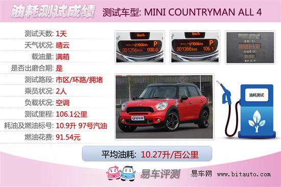

COUNTRYMAN油耗:10.3L/100km成绩略微偏高
开COUNTRYMAN的朋友应该不会太在意油耗,但对于我们来说这项测试是不能缺少的。测试当天的交通情况较平时略有拥挤,并且因为天气炎热,我们全程都开着空调,所以最终10.3L/100km的成绩可能会比正常情况偏高1-2升左右。

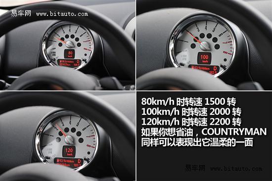

COUNTRYMAN的1.6T发动机配合6速手自一体变速器还是非常默契的,120km/h时转速大约在2200转左右,80km/h则只有1500转,如果你想省油,COUNTRYMAN同样可以表现出它温柔的一面。

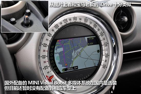

COUNTRYMAN在国外是一款时尚的小车,但来到国内后,更多的品牌附加值也使它的售价“水涨船高”,因此如果你对比同样是40万左右的车型,你会发现它在配置方面并不出众,例如没有电动座椅、双区空调等。国外配备的MINI Visual Boost多媒体系统(刚刚推出的MINI CLUBMAN Hampton车型上有所配备)在国内是选装,但目前还暂时没有配备到相应车型上,因此你找不到USB接口,只有简单的AUX接口。好在Harman/Kardon的音响可以让你暂时忘记没有导航、没有倒车影像的痛苦。
