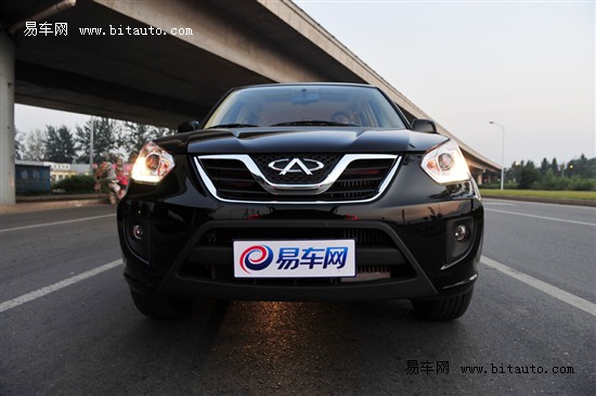

新瑞虎的长度比老款增加了105 mm,其他并没有变化,长宽高分别是4390 mm、1765 mm、1705 mm。但前脸变化明显,引擎盖上的两条曲线配合酷似逍客的中网,感觉更加精致和时尚。鹰眼式前大灯的使用比老款更加霸气,另外,前保险杠造型改用梯形设计,与之倒梯形中网相互呼应显得更加大气,其中前杠两侧则采用突出的线条勾勒出方正的雾灯框,凸显其力量感。

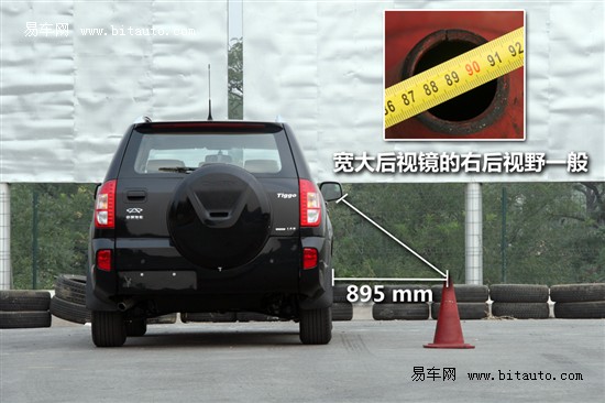

新瑞虎的后方视野表现中庸,由于其使用普通平面后视镜,虽两已尽量调节后视镜的角度,但左右两侧还是有不小的盲区存在,给驾驶带来一定的不便。

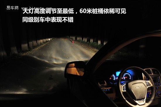

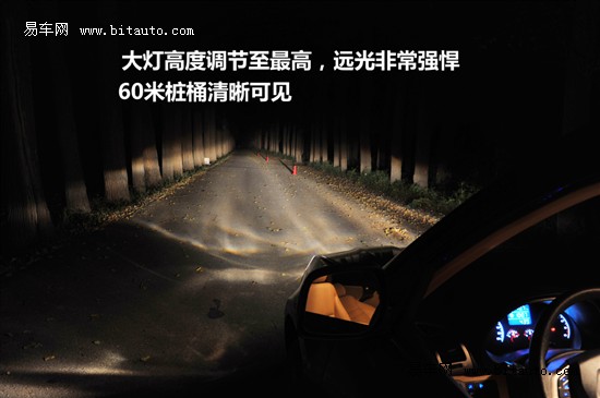

夜晚习惯了城市驾驶,灯火通明的环路上,大灯似乎显得很多余,而在伸手不见五指的地方,灯光的好与坏将对安全构成直接影响,这也是我们一直坚持灯光测试部分的初衷。将新瑞虎开到一块无任何光源的路上放好,桩桶按照每20米一个的要求放置。新瑞虎的的灯光表现比预想的要好,近光不散,切线分明;远光可照射到60米开外的地方,十分不易。有人可能会怀疑是氙灯,答案是否定的,只是加装了透镜而已。

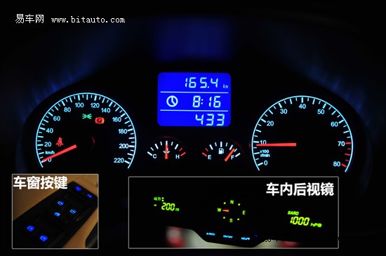

很多人在夜晚驾车时遇到过找不准功能键的情况,但这时又不能低头去仔细看,开灯又嫌麻烦,所以按键背光显得很有必要。新瑞虎这点做的不错,淡蓝色的按键背光几乎覆盖了所有功能键,这令驾驶中操作显得尤为轻松,人性化设计很到位。车内后视镜从左到右分别显示海拔、指南针和气压,给长途出行提供里些许便利。

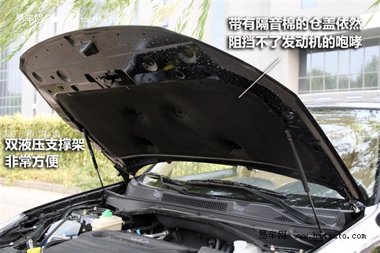

此款5速手动变速箱换挡行程较长,入挡不太清晰且有少许框量。1挡起步时,轻抬离合车身略微发抖,要踩点油门才能稳住局面,对于新手来说需要适应。在2500转速以上伴随着噪音的加大方能感受到机械增压的威力,给驾驶者增加了不少信心。对于接近1.5吨的车身总质量来说表现已经非常出色了。

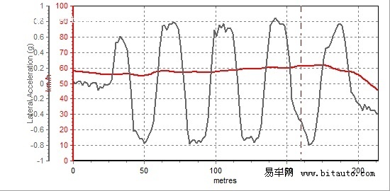

绕桩: 61.88公里 横向加速度0.846G
悬挂偏软的新瑞虎在绕桩测试中侧倾还不算夸张,整个车身都在可控范围内,对于这个级别的SUV来说能达到这个极限已经不容易了。

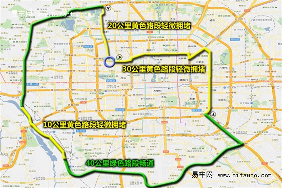

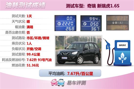

按照规定路线测试油耗,开始的30公里拥堵路段为开前两车窗行驶,平均时速40 KM/H,后畅通路段64公里为开空调行驶状态,平均时速85 KM/H,全程99.4公里耗油7.62升,经计算得出每百公里油耗为7.67升。以SUV车型来说,不到8升的油耗非常理想。

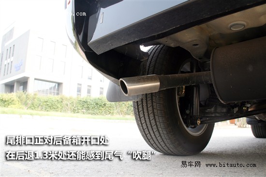

瑞虎舒适性:噪音过大 尾排设置不合理

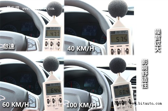

机械增压使得新瑞虎车内噪音有些过大,尤其在加速过程中非常明显。安静的车内环境可以有利于驾驶员集中精神驾驶。而新瑞虎在各个区间段的噪音表现不尽人意,怠速时噪音就已经达到了近50分贝,这会影响到乘员交谈或享受音乐带来的愉悦心情。
虽说配置上性价比高,但舒适性细节方面有些地方想的还不全面,SUV后备箱上的护板大多为软护板,伸缩方便是软护板的优势,像新瑞虎这样的硬护板,虽增加了其承重性,但拆装非常不便。像这种很多处设计上的细节如果不多加推敲,反而会适得其反,丧失它的实用性。
