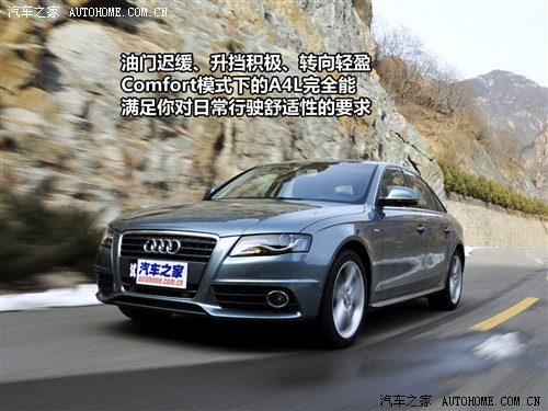

在舒适模式下,动力和转向系统都是较为“迟钝”的状态,油门要踩下近四分之一才会有提速感,方向盘助力轻盈,转向比设置的较小——不需要太大动作就能反应到车轮的转动上来。此时的你只需要把身体深深陷进包裹性良好的座椅里,放松再放松,用60Km/h的速度和1000转低调的平稳在高楼大厦间游弋,假如有人在路上挑衅也不必着急,适当的把油门踩深一点,350牛米的扭矩峰值在1500转变会爆发,配合反应灵敏的8速CVT变速箱,你可以在很短的时间内完成降挡提速、超车升挡的动作,不要以为舒适就是“肉”,350牛米怎么能肉的起来呢?

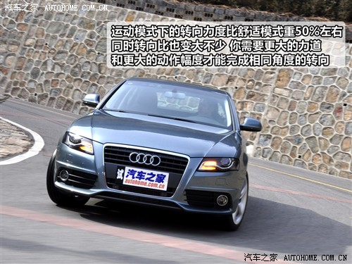

与“舒适”对立起来的是“运动”模式,不像动漫里的主角变身要花很多时间摆很多造型,在这里你只要按几下按键就行了——然后瞬间得到一辆完全不同性格的座驾!发动机对油门的响应不再迟钝,变得线性且直接,用激进的态度来不停怂恿你继续深踩,这种调校已经近似传统拉线油门的效果,只是粗野的不那么彻底,工程师还给我们保留了一丝难以察觉的温柔,这种印象也跟发动机高亢而不尖锐的声音有关。假如舒适模式下的转向力度为1,那么现在你就得用1.5的力量才能扳动方向盘,同时转向比也变大,也就是说你要用多出50%左右的力道和更大的动作才能完成相同角度的转向,同时你也得到了更多的驾驶乐趣。

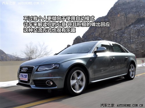

日常行驶中上面两种模式都不大恰当,对我来说“舒适”有些太安逸,而“运动”则跟拥堵的车流格格不入,“自动”则是最省心的,我更愿意把它命名为“智能”模式,A4L会判断你的要求,通过不断调节参数设定来迎合你的意图,需要什么就有什么,这不是挺好的吗?至于“自定义”模式则是完全个人风格的调校了,你可以通过MMI进入自定义界面,对转向助力和油门响应两个选项进行调节,遗憾的是悬挂是无法调节的,也就是说不管什么模式都要使用相同的悬挂调校,在舒适性和操控性之间选择一个偏重点,这也算是对市场的妥协。

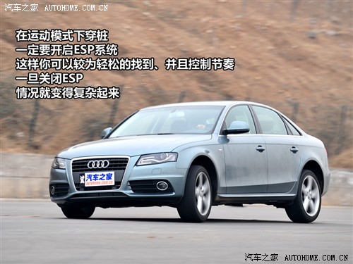

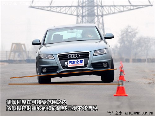

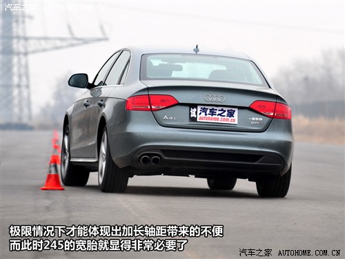

为了彻底的考验一下运动模式的功力,我们来到了绕桩场地。在绕桩过程中,A4L加长的轴距确实带来了一些不方便,而且前悬行程较长、不够紧凑的问题再次凸现,左右进程中车身重心的交替不够顺畅,但大转向比设定和沉稳的力道还是能让你在短时间内掌握好车身的穿梭节奏,只要保持ESP在开启状态,就能让车头按你的意愿动作,不过几个回合下来转向助力泵有些力不从心的意思,反应到你手中的感觉就是助力的不均匀分布,呈现一种不规律的大小波动。
汽车之家 一汽奥迪 奥迪a4l 2010款 2.0 tfsi 运动型

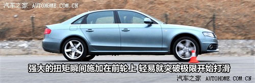

如果关闭ESP情况就不那么乐观了,大马力前驱车的扭矩转向催使车头失去了明确的指向趋势,而此时加长的轴距更成了一种拖累,好在轮胎的极限较高才得以控制住形势,所以如果要做剧烈动作,请开启ESP。

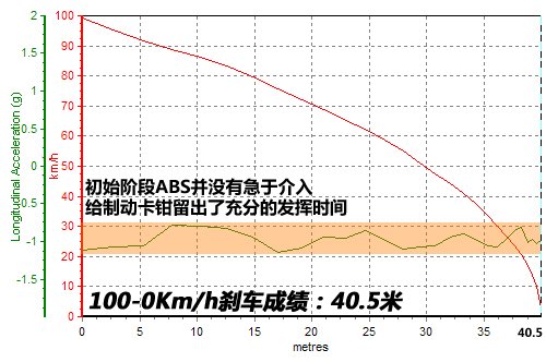

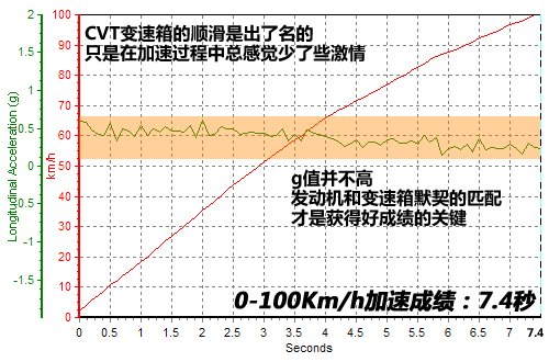

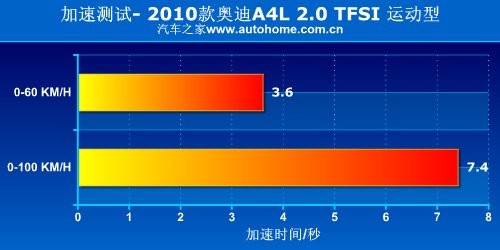

在加速测试中,A4L运动版取得了7.4秒的优异成绩,跟厂商公布的7.3秒相差不大,350牛米的实力在中后段的发挥还是很有效果的。
汽车之家 一汽奥迪 奥迪a4l 2010款 2.0 tfsi 运动型更上一层楼 测试奥迪A4L 2.0TFSI运动型 汽车之家更上一层楼 测试奥迪A4L 2.0TFSI运动型 汽车之家
在由静止开始加速的前期阶段,由于峰值扭矩较高,而且爆发的时机非常早,方向盘会出现不规律的小幅左右来回抖动,需要一定的精力来把控。后悬提供了足够的支撑,使得车身重心没有出现大幅后移,虽然CVT变速箱和动力输出匹配相当默契——平顺的加速曲线可以证明——但是总给人提不起劲的感觉。

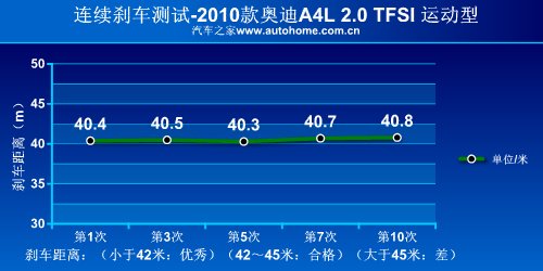

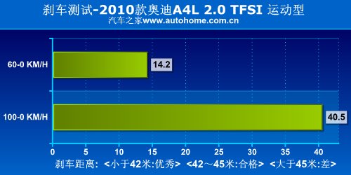

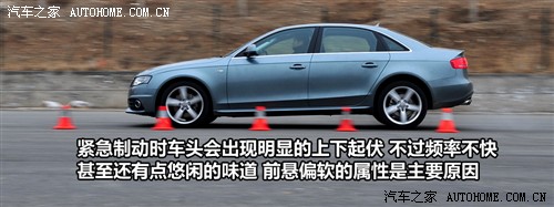

奥迪的刹车系统一向给人足够的信心,这次40.5米的刹车成绩相比去年的测试结果有所下降,不过也在合理的范围之内。
汽车之家 一汽奥迪 奥迪a4l 2010款 2.0 tfsi 运动型更上一层楼 测试奥迪A4L 2.0TFSI运动型 汽车之家更上一层楼 测试奥迪A4L 2.0TFSI运动型 汽车之家更上一层楼 测试奥迪A4L 2.0TFSI运动型 汽车之家
刹车测试中能看到一个有趣的现象,就是在最后几米的进程中,车头是在一上一下的波动着前行的,这套动作的难度系数虽说不大,但是要保持这种优哉游哉的频率还真不容易,前悬偏软的特征属性是主要原因之一,需要指出的是这跟俗称的“点头”是完全不同的概念。最重要的是,成绩依旧优秀。

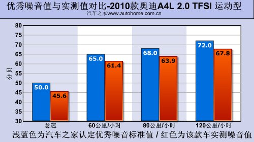

2.噪音测试:

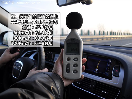

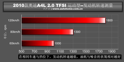

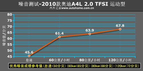

CVT变速箱在升挡方面一直不遗余力的工作着,使得发动机转速一直维持很低的状态,另外奥迪的精良做工也在隔音方面有不错的优势,最终的测试结果是非常令人满意的,安静的驾驶氛围已经可以满足90%以上人士的需要。
