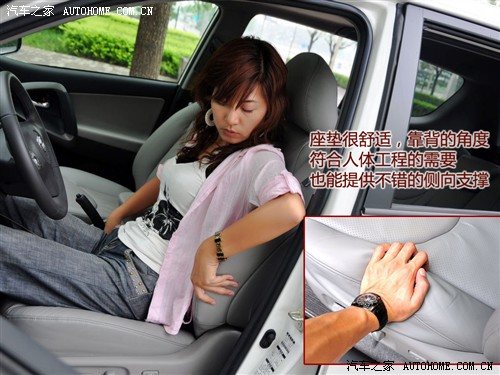

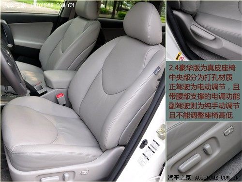

这款RAV4的2.4豪华版前排座椅只有正驾驶为电动调节(包括腰部支撑功能),而副驾驶则一律为手动调节,难免给人留下一种锱铢必较的印象。但是好在座椅设计得很舒服,弹性软硬适中,侧向的支撑和包裹比较到位而又不生硬。

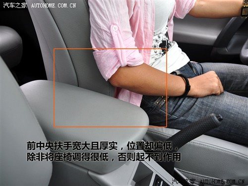

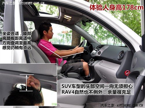

只是将座位调整好的时候,会感觉离方向盘稍有一点点远,而且前提是已经将方向盘调至最靠前的位置。可惜又宽大又厚实的前排扶手位置有点偏低,若是女性坐在驾驶位上由于坐姿会调节得靠前和靠上,就根本搭不上这个扶手了。

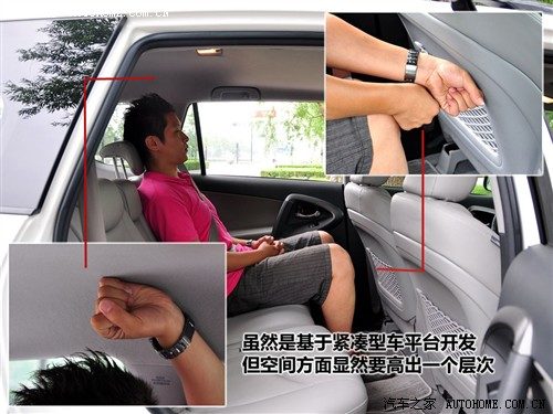

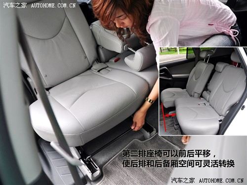

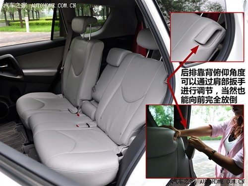

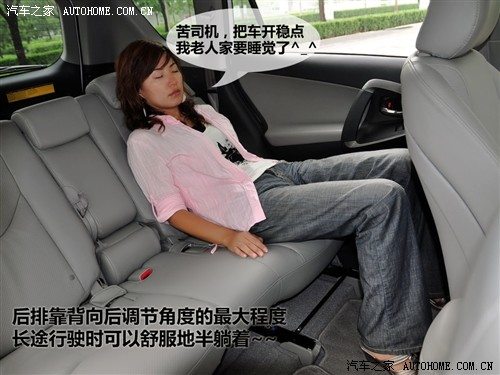

后排座椅是丰田SUV车型的强项,我们之前在兰德酷路泽乃至汉兰达的身上都有领略到这一点。当然,RAV4在这方面也要有所表现才行,它的后排座椅可以进行手动的平移、靠背角度调节。而以身高178cm的人来体验,RAV4的前后排空间都是相当充足的。也就是,对于一般正常身高的亚洲人来说,它的空间基本上都够用了。

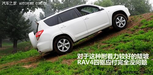

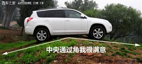

前面我们已经重点把RAV4的四驱进行了分析,至于RAV4的常规爬坡能力还是没问题的,中心离地高度也可以接受,只不过牌照架会让离去角成为短板,除此之外常规越野项目RAV4都算合格。

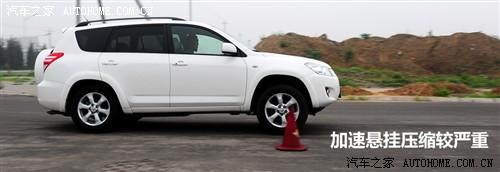

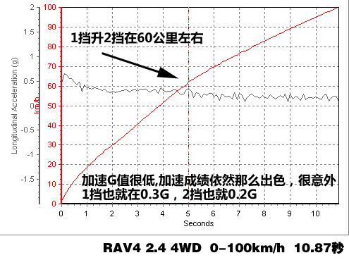

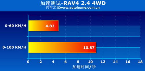

加速本来并不是城市SUV的特长,不过RAV4的10.87秒成绩还是很可以拿得出手的结果,让我比较意外!1挡升2挡在60公里左右时速,这个还是4AT变速箱的物理挡位少造成的,2挡破百也是成绩出色的一个原因,好在换挡冲击比想象要小了不少。

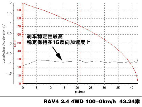

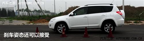

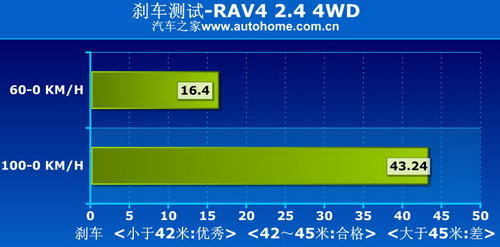

和加速成绩一样的是刹车成绩,稳定在43米左右的成绩也是中规中矩的,没亮点也不是性能瓶颈。

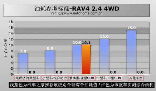

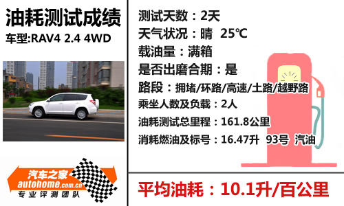

我们的测试方法是目前最常使用同时也比较准确的方法——那就是一次加满油至瓶口,车辆单程里程清零后开始进行正常的驾驶,行驶161公里后,我们再次把油加满至瓶口(同样位置),这样就能准确的得出这段距离内的综合油耗。
在驾驶的过程中我们模拟日常使用时经常能碰到的路况进行测试,其中包括城市拥堵路段,城市环路,高速公路,国道,乡村路段以及山路。是如今实现起来最简单、数据最公证的测试方法。
RAV4 2.4 4WD四驱系统讲解及实际测试 汽车之家
RAV4-2.4四驱的油耗正好擦我们的标准油耗的底线,又是个中规中矩的成绩,对此我们可以用合格来形容。
我们给予的各级别车型的合理油耗参考值(非硬性指标)
纯经济的微型车:不高于7升/百公里
小型车/混合动力:不高于8升/百公里
紧凑型/轻型SUV:不高于10升/百公里
中型车/中型SUV:不高于12升/百公里
其他车型:不高于15升/百公里
