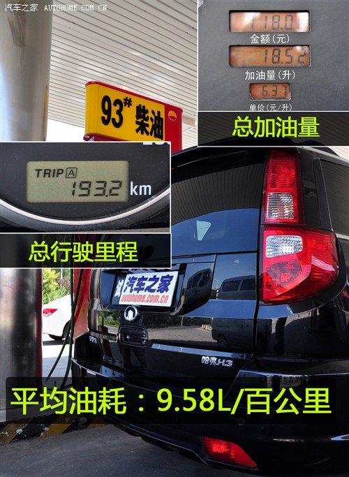

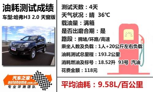

我们的测试方法是目前最常使用同时也比较准确的方法——那就是一次加满油至瓶口,车辆单程里程清零后开始进行正常的驾驶,此次行驶193.2公里后,我们再次把油加满至瓶口(同样位置),这样就能准确的得出这段距离内的综合油耗。在驾驶的过程中我们模拟日常使用时经常能碰到的路况进行测试,其中包括城市拥堵路段,城市环路和高速公路。这也是如今实现起来最简单、数据最 公证的测试方法。
汽车之家 长城汽车 哈弗 h3 2.0 天窗版很温柔的越野车!测试全新长城哈弗H3 汽车之家

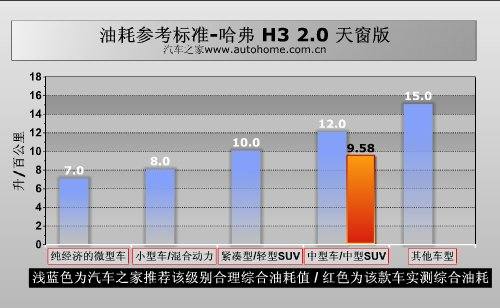

整个油耗测试的过程中,一直都是由一名驾驶员驾驶,车上没有其他乘客,并且携带30公斤左右负载,全程开启空调,最终我们得到哈弗H3真实的综合油耗成绩为9.58L/百公里,而这样的一个成绩我们是非常满意的。尽管发动机排量只有2.0L,但是拖着一个1.7吨重的车身,并且在全程开启空调的综合路况下能跑到10L以内的成绩已经实属不易了。
我们给予的各级别车型的合理油耗参考值(非硬性指标)
纯经济的微型车:不高于7升/百公里
小型车/混合动力:不高于8升/百公里
紧凑型/轻型SUV:不高于10升/百公里
中型车/中型SUV:不高于12升/百公里
其他车型:不高于15升/百公里

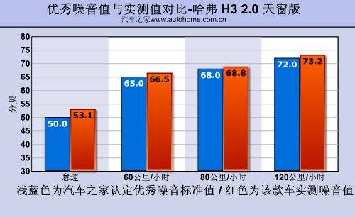

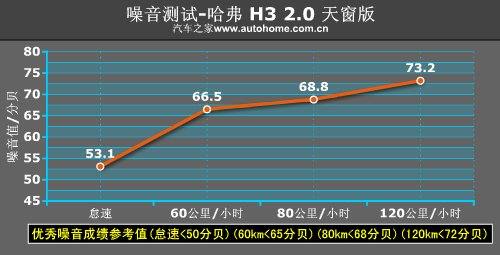

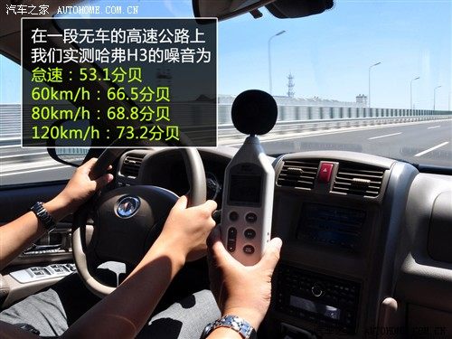

在一段无车的公路上,我们测得H3的实际噪音是:60km/h:66.5分贝;80km/h:68.8分贝;120km/h:73.2分贝;怠速为53.1分贝。这样的成绩比我们当初预想的要低了不少,虽然没有达到我们优秀的评判标准,但是对于H3这样的车型来说我们也是可以接受的。

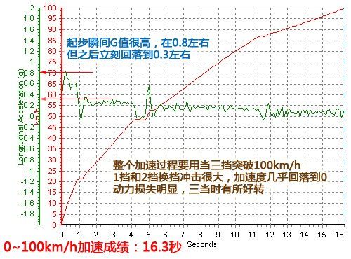

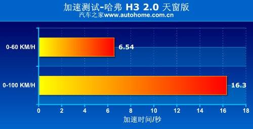

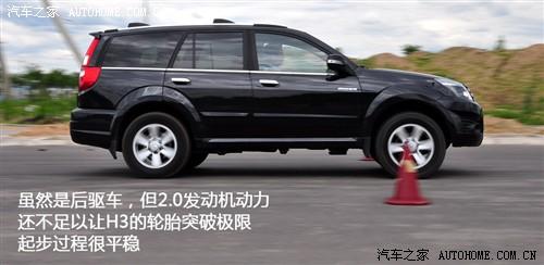

2.0发动机的扭矩对于沉重的车身来说有些偏弱,加上四只235mm宽度的大脚稳稳站在地上,因此起步时轮胎没有出现任何的打滑现象。而整个加速过程中换挡冲击成为了影响其加速成绩的主要因素。最终哈弗H3的加速成绩只有16.3秒,这样的成绩也完全在情理之中。

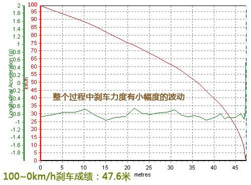

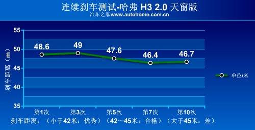

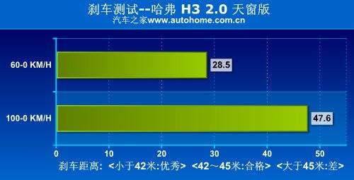

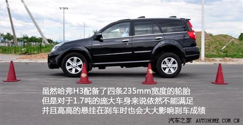

沉重的车身带来极大的惯性,并且高高的悬挂也在全力刹车时被压缩到极限,这也会严重影响刹车成绩,不过对于SUV车型来说,刹车一般都不是它们所擅长的项目,因此我们也不对H3的刹车成绩又过高的期望。
◆ 连续刹车工况
尽管刹车成绩一般,但是能看到刹车系统并没有出现明显的热衰减,相反在多次刹车之后成绩还有所提升,并且在实际刹车过程当中踏板的力度偏重,踩踏的力度需要更大一些。
