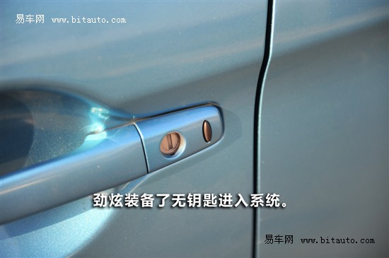

由于采用了一键启动系统,劲炫的智能钥匙功能显得比较单一,仅拥有锁闭和解锁功能。现在流行的找车和遥控开启行李箱的功能都欠奉,更不用说高档车上采用的遥控点火功能了。
