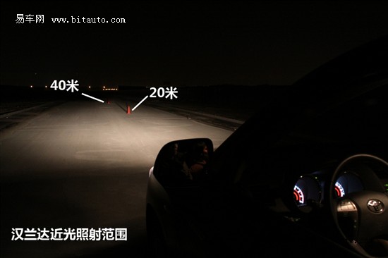

汉兰达大灯并没有采用氙灯,而是普通的卤素灯泡,照射范围中规中矩,近光照射范围在40米左右,远光照射范围在60米左右。市区驾驶不会有任何影响,但如果在光线较暗的省道、国道就显得力不从心了。

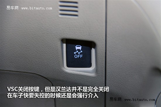

此外,汉兰达还采用了EPS-VSC联合控制系统,将一般独立的ABS、TRC、VSC、EPS等功能集成一起,确保车辆的行驶、转弯、制动性能。在绕桩环节中我们曾试图关闭EPS-VSC联合控制系统,但是发现汉兰达不能完全关闭EPS-VSC联合控制系统,当激烈驾驶车身侧倾较大时,EPS-VSC联合控制系统还是会及时的介入,保证车子的稳定。

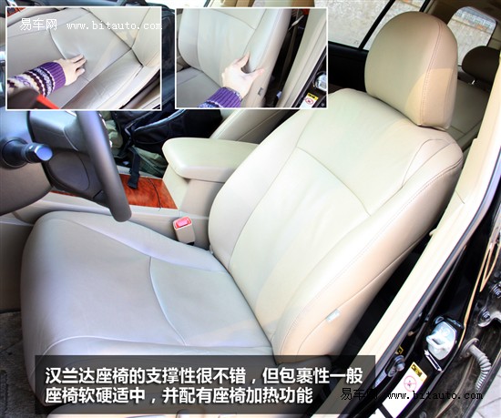

舒适性:座椅支撑性不错 噪音控制很好

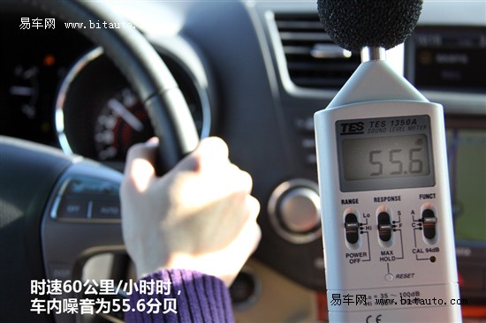

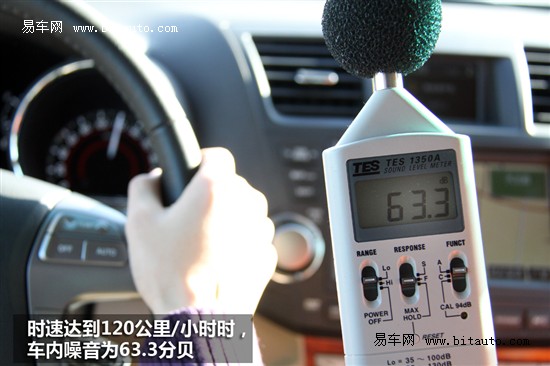

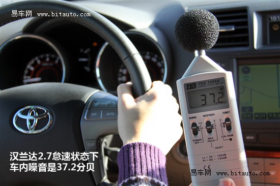

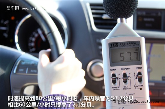

汉兰达在怠速时候车内噪音为37.2分贝;时速达到60公里/小时时,车内噪音为55.6分贝;当车速提高到80公里/小时时,车内噪音只提高了2.1分贝,为57.7分贝;时速达到120公里/小时时,噪音也仅仅为63.3分贝。汉兰达整体隔音做的还是很不错的,这个成绩也让很满意。

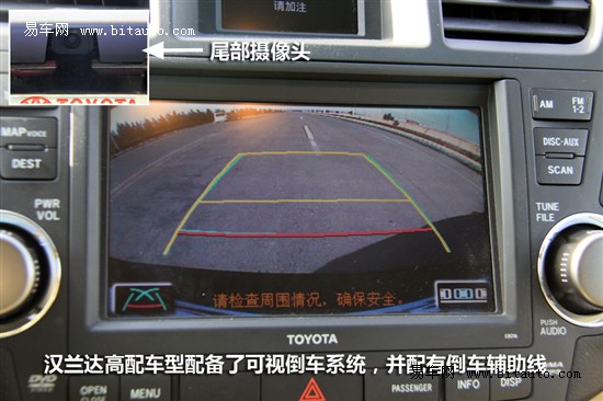

汉兰达高配车型还配备了可视倒车系统,并配有倒车辅助线,白天效果让人满意,晚上显示噪点有点大,需要多加注意。

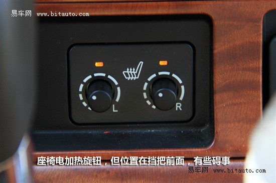

电加热座椅已经不是什么新鲜事物了,配备在汉兰达上也没有什么稀奇,如果加上座椅通风就更加完美了。

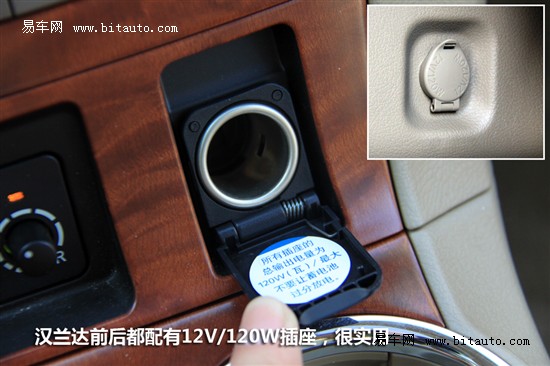

汉兰达前后都配有12V/120W插座,很实用。
