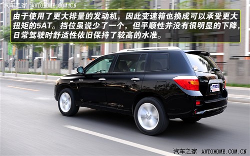

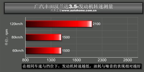

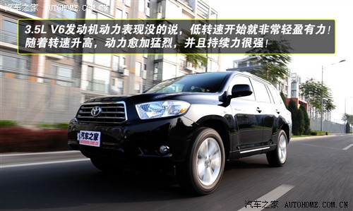

轻盈的油门会让动力随时都能透露出一些,别看只是一点点,就足以推动2100kg的车身;同样是由于发动机本身的能力,低转速的巡航状态也会显出优越感。和2.7款相比,汉兰达3.5的自动变速箱看似有所下降,但使用起来其实并不差,5AT的选用除了需要匹配扭矩更大的发动机以外,在驾驶感觉上,它更突出简单、直接的风格。

大家不用太担心,这款5速变速箱在平顺性与2.7款的6AT差距并不是太大,这里主要说的是顿挫感。1挡齿比设定依然直接且激进,再配合虚位很小的油门踏板,灵敏的响应在起初便会表现得非常得力!不过你最好快一些适应右脚的力度,否则每次次步都会让车有蹿的迹象。升入2挡和3挡后,刚才的突飞猛开始有所缓和,汉兰达3.5也真正进入了温顺舒服的驾驶阶段。

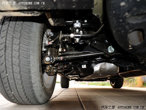

转向和悬挂方面,3.5L和2.7L款没有什么差别;方向盘力度偏轻,使用起来很舒服,唯一一点不足就是手感太细了。转向稍显滞后,这也充分考虑了大车身的因素,毕竟重心较高加上长行程悬挂,太灵敏的转向会让车身经常晃动而感到不适。前麦弗逊后多连杆独立悬挂的100%舒适性调校已经可以将路感大部分过滤掉,即使走在烂路上也不会给座舱内传来什么蹦跳感。

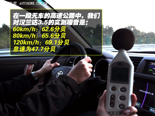

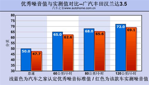

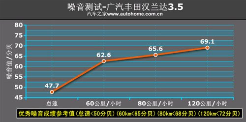

按某些网友的评论,我认为汉兰达和普拉多的可比性仅在于大排量发动机以及丰田的造车理念——注重实用与舒适性,比如车内很好的驾驶氛围就是共同点。从噪音测试上很能说明这个问题,60km/h:62.6分贝;80km/h:65.6分贝;120km/h:69.1分贝;怠速为47.7分贝。尽管受车身因素影响,风噪系数较大无法避免,但从亲身感觉中,发动机本身的噪音以及全车隔音效果都比较出色,因此带来的附加值很小,噪音测试成绩优秀。

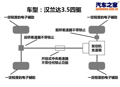

汉兰达3.5采用的是全时四驱方式,这就意味着它能在铺装路面上行驶。大多数,这类四驱的设计初衷更多是为了公路性,当四个轮子都具备动力或抓地力时,车辆在弯道或复杂路面的稳定性和通过性会更好。通常汉兰达的前/后轴扭矩分配为50:50;说到这里都没有问题,但要继续分析汉兰达的四驱结构就要出现问号了……

该车四驱结构在前、中、后三部分均使用了开放式差速器,前/后方面可以先忽略下,问题主要是中间部位!开放式差速器没有任何锁止或限滑机构,它只能提供前后轴的差速功能,以确保4个轮子可以正常运转并转弯。缺少了锁止机构,说明汉兰达的四驱不会具有脱困性,因为当前轴或后轴有一侧车轮失去足够的抓地力时,开放式差速器只会看着扭矩浪费而没有能力让两部分的动力统一使劲。

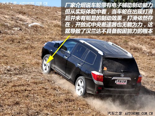

经过询问,厂家一再肯定说汉兰达四驱带有车轮电子辅助功能,也就是当车轮打滑时,ABS会给出直接的制动效果;不过在汉兰达上,ABS对打滑车轮的制动效果微乎其微,从外部几乎看不到变化,打滑车轮会跟着油门的动作继续狂转,此时,该车轮会不断消耗扭矩,原本50%的动力也会被它从中消耗不少,相反另一侧车轮所需的扭矩便会更小,小到不足以推动车身脱困。

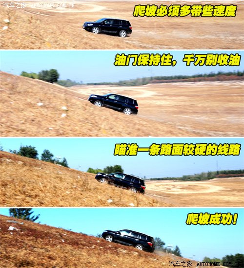

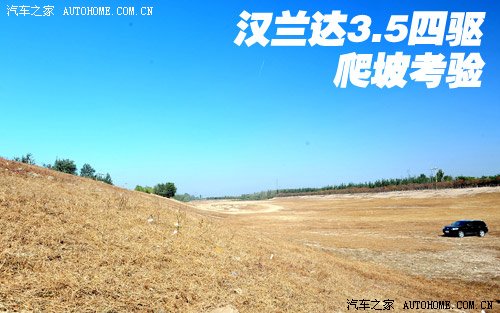

综上所述就断定汉兰达的四驱没有一点用么?当然不是!看!爬土坡就没有问题!但前提必须有足够速度,同时也要保证路面的硬度,只要不让轮胎陷沙就OK!短暂轻微的打滑是可以的,此时扭矩依然会保持充足,几个车轮也都能使上劲。
四驱并非是为越野!测汉兰达3.5至尊版 汽车之家

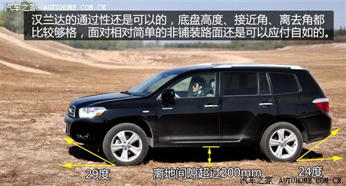

  这条坡道大概30°左右,路面情况并不理想,起伏比较明显,通过几次的尝试,我们看到了汉兰达不错的通过性。该车的地盘高度很够格,超过200mm的离地间隙、29°的接近角以及24°的离去角非常有助于它发挥通过能力,这绝对是个优势!同时也是正确理解汉兰达野外能力的要点。

  由于四驱结构比较简单,因此“论越野”的话题也就到此为止。简单总结一下那就是汉兰达3.5四驱的通过性很不错,但脱困能力不行
