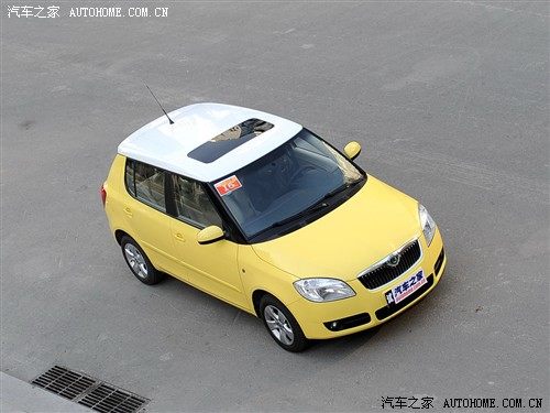

如此赏心悦目的小车确实让人情不自禁想上去咬一口,不过首先吸引我的还是车身腰线以上的部分。这样的设计非常流行,A柱和B柱被刻意喷涂成不显眼的深色,粗壮的C柱则是与车身同色,显得十分厚重,整车的视觉重心因此更靠后了一些。这辆晶锐的车顶是白色的,像是蛋糕顶上覆盖的奶油。它确实起到了很好的点缀作用,这辆车因此而变得活跃很多。
汽车之家 上海大众斯柯达 晶锐 1.4l 自动晶享版
晶锐的外形很有意思,方方正正,短小精悍。突出的车头被刻画成一只可爱的仓鼠,看上去贼头贼脑的,表现了这辆车的灵性。围绕全车的一道棱线和略显生硬的车身上半部分相呼应,营造出了几分复古风格。

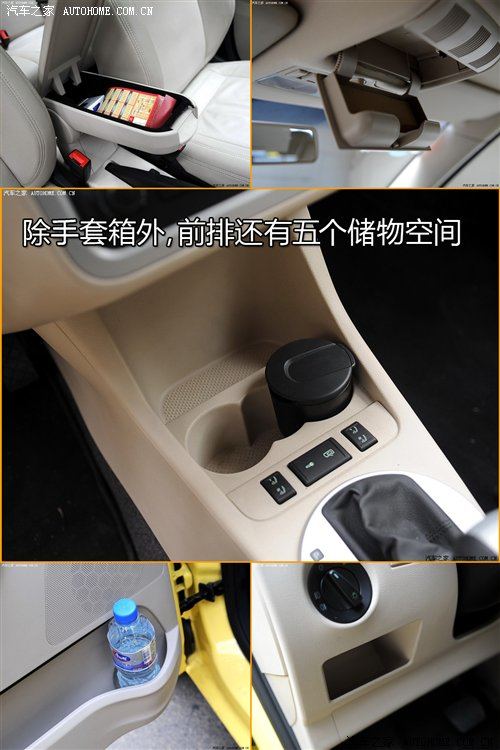

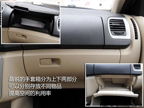

受到尺寸的限制,车内空间本来就比较有限,如何在有限的空间内合理安排随身物品的存放确实是一件让人头疼的事情。晶锐在储物空间方面比较有特色的一个地方是它的手套箱被设计成类似某些日系小型车那样的上下两部分,并且两个舱门可以分别向上和向下开启。这样既充分合理的利用了空间,又便于物品的取放,而且大小适中手套箱舱门在开启时也不会触碰到乘客的膝盖。

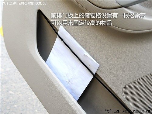

对于晶锐这样的小型车来说,前排乘客的储物空间已经不少了,而且前排车门的储物格上的松紧带看似有点简陋,实际上非常方便实用。基本上随身携带的物品都能找到合适的地方放置。

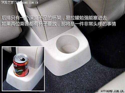

晶锐车内的杯架设计有点令人匪夷所思。前排两侧车门上各有一个放杯子的,可以安稳的放置600毫升水瓶,中控台中间也有两个固定杯架,可以放易拉罐。这些都是标准的人性化设计,可是后排乘客就没这么幸运了,除了中间的一个深度不足的杯架外就再没有其他储物空间。试想一下,如果后排两位乘客手里都有饮料瓶怎么办?只能委屈其中一位先端着,端累了再轮换。

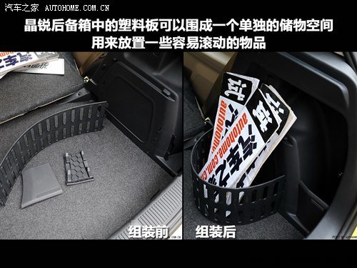

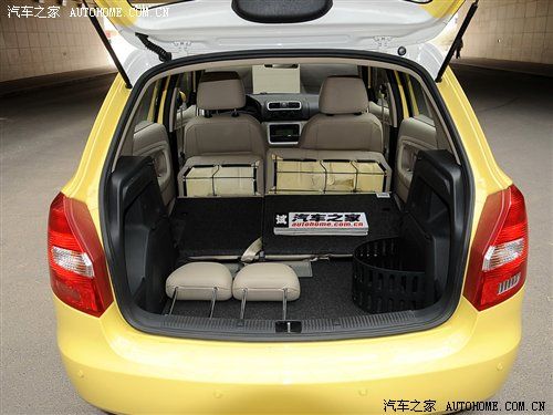

对于这样一辆小型车来说,后备箱空间自然不会有多充裕,但就是在这有限的空间里,晶锐依然努力进行着最大限度的发挥。后备箱里配有一个塑料板,可以围成一个储物篮,方便存放一些容易滚动的物品。另外两侧的隔板也可以拆卸,空间的灵活性很高。
动力一般但很省油 测试斯柯达Fabia晶锐 汽车之家
晶锐1.4L晶享版的后排座椅可以按比例放倒。首先要拉起靠背上的释放手柄,将靠背向前翻折到45度位置,拔出头枕,把它们扔到一边去,然后把坐垫向上拉起,立在前排座椅后面,之后便可以完全放倒靠背,一个平坦的后备箱就展现在眼前。

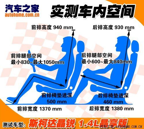

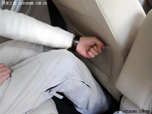

原本以这辆轴距只有2465毫米的小车不会有太好的空间表现,结果非常意外,晶锐的车内的纵向空间一点也不显得局促。身高1.75米的编辑把前排座椅调节到正常驾驶位置,坐到后排座椅时发现腿部依然能留有一拳以上的空间。相比之下横向空间就要逊色一些了,后排如果硬要塞进三人的话恐怕会比较难受。

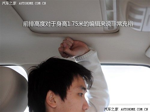

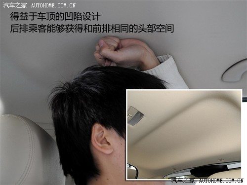

晶锐平直的外形不仅是用来看的,也带来了很好的空间实用性。车厢头部空间表现不错,身高1.75米的编辑坐在前排,头顶有超过一拳的空间;后排车顶的设计比较独特,在乘客的头部位置有一个明显的凹陷,这样保证了后排乘客头部空间与前排一样充足。

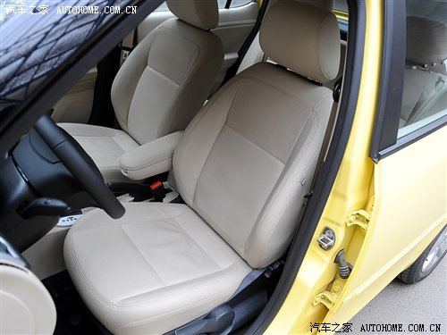

要论舒适度,晶锐1.4L晶享版上的这套真皮座椅绝对值得称赞,前排座椅的外形和质感都与POLO基本相同。虽然角度调整基本靠手动,调节的过程比较麻烦,不过只要调到合适角度,就可以尽情的去享受了。工艺精良的座椅软硬适中,承托力度恰到好处,包裹性也很到位,在同级别中算是相当优秀的。

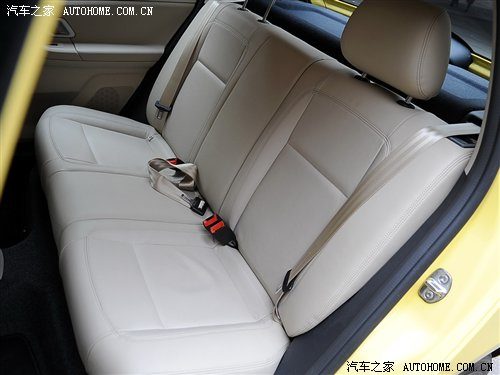

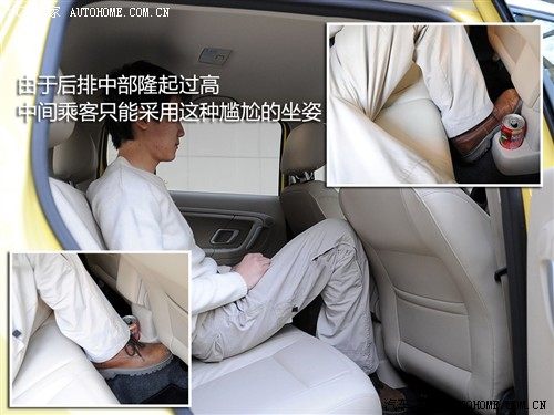

相比之下后排座椅的舒适度要稍差一些,平直的靠背像板凳一样,没有侧向支撑可言,另外由于车身宽度不足,后排没有设置中央扶手,长途旅行时后排乘客的舒适性将会大打折扣。另外,后排中部地板的隆起高得夸张,坐在中间位置的乘客只能把腿蜷缩起来,否则就得像坐大马一样骑在中间,姿势非常尴尬。

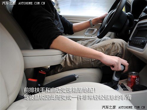

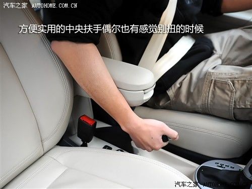

晶锐的真皮包裹方向盘手感相当好,大小也适中,驾驶起来相当轻松。前排座椅扶手和自动变速箱简直是绝配!扶手的角度可以调节,在巡航时右胳膊可以惬意的搭在扶手上,对于驾驶者来说绝对是一种享受!当然这个方便的设施也有不方便的时候,例如当驾驶员在拉手刹时,扶手会发生妨碍。

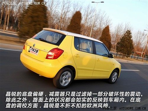

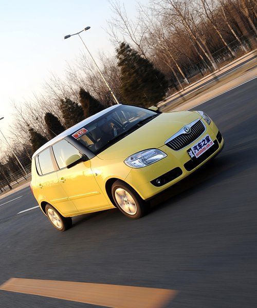

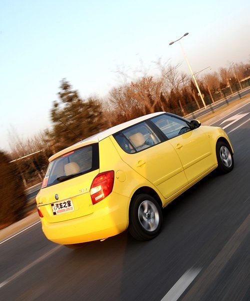

动力够用,油耗经济,仅凭这两点就想在小型车中立足好像还是有些没底气。还好晶锐的表现也没让人失望,反而这台小车表现出的沉稳让人很意外。晶锐没有一般小型车轻飘的感觉,扎实的地盘就像是更大一号的德国车,不过短小的车身却让它比它的兄长更灵活。
转向的手感和速腾、迈腾这些大众旗下的车型一样,柔和但不缺乏力度。略带力度的方向盘虽然不需要使足力气去转动,但也绝非一只手轻松就能搞掂的,这在以往的小型车中是不多见的,当然我们更偏爱晶锐这种沉稳的手感。
晶锐扎实的底盘也很容易让人产生好感。丰富的路感通过座椅和方向盘传递给驾驶员,道路接缝、井盖或者是地面的坑洼,这些信息驾驶员能感觉得一清二楚,清楚的掌握路面状况,这样开起来也有极大信心。虽然晶锐的舒适性不是小型车中最好的,但所有的冲击来的都不突兀,而是经过一层过滤后柔和的传到驾驶舱内,所以长时间行驶也不会因为震动而恼怒。

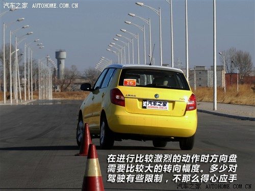

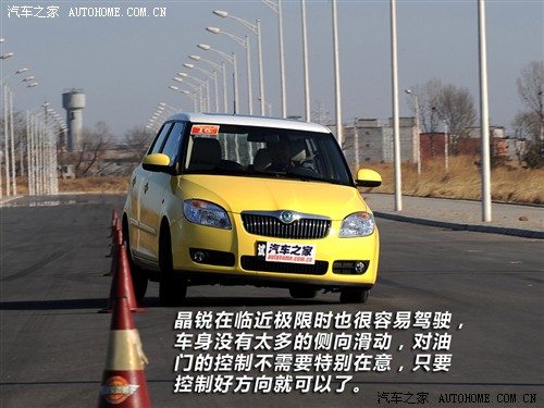

底盘功力的另一个表现就是容易驾驶,在绕桩时晶锐表现的非常顺从。在桩桶中即使速度过快,车辆也很容易控制,悬挂的收缩抵消了车身的惯性,所以很少会发生侧向的滑动。只依靠方向盘就能让车辆保持在正常的行驶轨迹上,油门大一点小一点都无所谓,车辆下一秒的表现都在预料之内,发生危险状况的几率微乎其微。只是方向盘并不那么灵活,总是需要比较大的转向幅度,控制起来不那么得心应手。但不管怎么说,一台家用为主的小型车,容易驾驶是放在首位的。

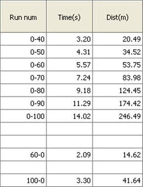

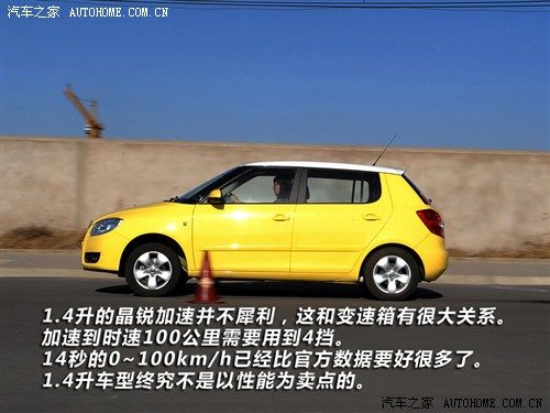

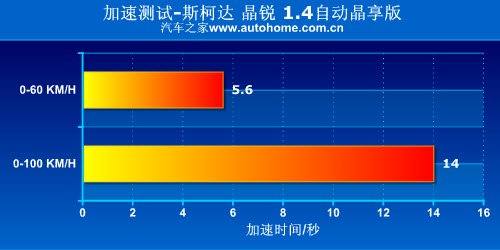

经过一两天的驾驶,我们对晶锐的表现已经有了大致的了解,所以到了测试场地,同事们对它的加速也没抱太大的希望。实际情况也没有出乎我们的意料,反复试验了几次,晶锐的0~100km/h加速都在15秒左右。变速箱在这里起了决定性作用,6速变速箱的齿比比较密,加速到时速100公里竟然需要用到4挡,当然快不了了。
1挡和2挡加速还能接受,上到3挡之后就变得缓慢,到了4挡基本就已经没有什么加速的感觉了,几乎是慢慢“悠”到时速100公里,如果有闲心的话我还能看看路边的风景。无论是在D挡还是S挡,变速箱都会在5000转就升挡,手动模式也是如此。后来看了看发动机参数,超过4000转扭矩就开始大幅下降,到5000转时也已经达到最大功率输出,所以即使转速拉到更高也没有太明显的作用了。
最终在手动模式下,晶锐有所突破,加速成绩提高到了14秒。回来又查看了一下,厂方数据也就标明了15秒,看来能到14秒已经算是很不错了。而且从各方面的表现来看,晶锐都不强调动力输出,而是按照省油的目的调校的。

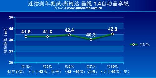

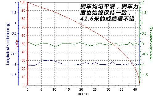

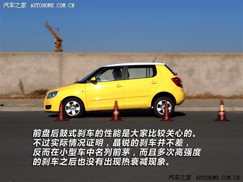

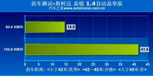

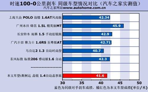

欧洲的晶锐都是前后盘式刹车,到了国内为了节省成本更换为前盘后鼓。从理论上讲,鼓式刹车的散热能力是不如盘式刹车的,连续刹车后热衰减的现象会更明显。不过理论是理论,晶锐的后鼓式刹车到底对性能有没有影响,还得先试试。
在之前几天的日常驾驶中,晶锐的刹车系统并没有给我们带来什么麻烦。刹车踏板力度合适,前半段行程的制动效果比较轻微,后半段刹车很坚决,中间缺乏顺畅的过度,所以想掌握合适的刹车力度还不是那么容易。话虽如此,晶锐的刹车系统仍然值得信赖,只要适应一段时间就没有任何问题了。
在测试中,晶锐的后鼓式刹车也没有拖后腿,平均刹车成绩都在41.6米,连续十次高强度的刹车也能保持稳定的成绩。而且晶锐41米左右的刹车成绩和它的对手们相比也是很优秀了。有如此出色的刹车成绩在这里,我想大部分人对前盘后鼓式刹车的顾虑也可以打消了。
『晶锐测试成绩总表』
