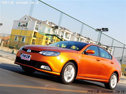

外观 FastBack理念打造个性外观
虽然和荣威550共用平台,但是外观方面,两者的差别还是挺大的。MG6不像550那样四处透着圆润,而是随时强调肌肉的力量感。4.65米的车身已经不算短了,这么长的掀背车自然有着自己独特的气质。

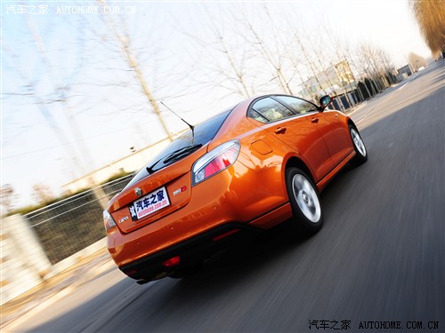

由于采用了“FastBack”理念的掀背设计,MG的侧面线条很有看头,B柱往后的车顶迅速下滑,并用一个小小的扰流板收尾。花瓣式的轮毂虽然好看,但造型似乎不够运动。为了体现前进的趋势,甚至油箱盖都被设计成了向后倾斜的不规则矩形。
汽车之家 上海汽车 mg6 2010款 1.8t 手动舒适版
尾部保险杠和下面的黑色塑料护板一起向上倾斜,排气管看起来只有一根,仔细看会发现里面是双口设计。尾灯呼应前大灯,也采用了黑色的内嵌描边,只是不那么明显。我们看到MG6配备了后窗雨刷,这小小的装备成本不高,但实用性是毋庸置疑的。

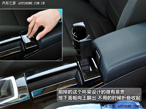

MG6车内还有一些小地方采用了跟常见设计完全不同的方式。比如排挡杆手刹,就没有走传统的路线,拉起状态下就是一个数字“7”,看上去很美,但用起来需要点时间适应,因为它的发力角度和常见的把手还是不大一样;旁边的杯架也很有意思,不用收起的时候隐藏在面板下,只要轻轻一按就能弹起打开,节省了不少空间。

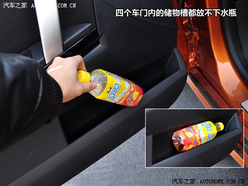

储物空间方面,MG6表现比较均衡。四个车门各有一条储物槽,长度和深度足够,只是宽度不足,因此放水瓶是不行的;中控台顶端有大面积的空间,但是没有利用起来,其实可以在这里设计一个浅储物槽之类;

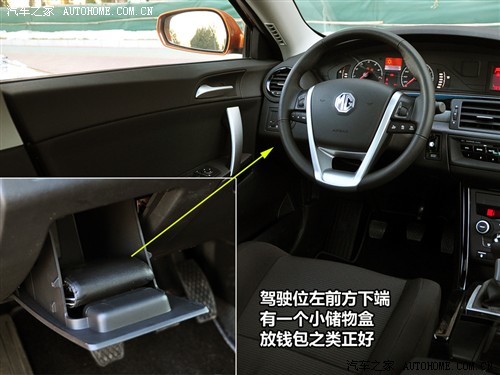

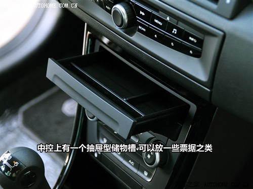

驾驶员左前方中控台下有放钱包的小储物盒,而中控台中央设计抽屉式的储物槽,阻尼设计合理,按下以后缓缓弹出,内壁铺垫了绒布,这个小细节非常贴心,相信重要的卡片放在里面也不会把表面刮花。

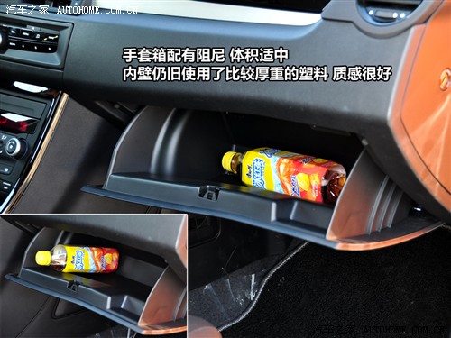

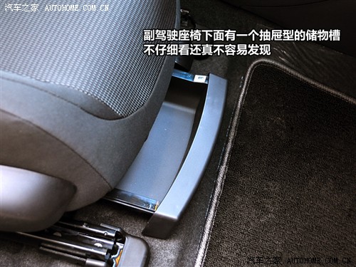

手套箱的侧壁仍旧使用了较厚的塑料,质感很好,容积适中,放几瓶水没问题,只是开口位置有些偏下,如果高个乘客坐在这里,可能会被膝盖挡住。副驾驶座椅下面还有一个抽屉式的储物槽,如果不是拉动座椅调节位置,还真不容易发现。

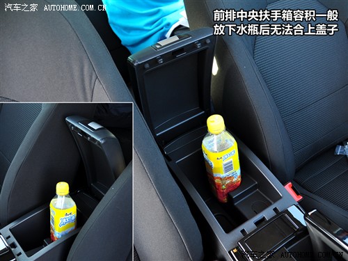

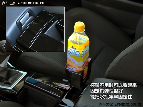

前排的储物空间还是比较丰富的,但惟独没有提供足够的杯架。中央扶手箱内有一个杯架,问题是如果放了杯子扶手就无法合上,手刹旁边有一个收缩式杯架,设计新颖,但是仅仅一个显得有些小气。

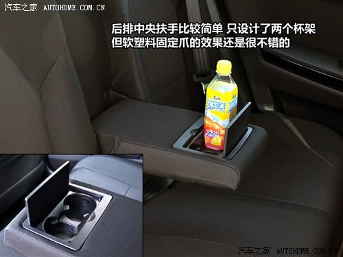

后排的储物空间中规中距,中央扶手设计了两个杯架,里面的软塑料片可以较稳定的固定住水杯,其他物品可以放到车门上的储物槽里,前排座椅后背有放杂志之类的软袋。当然,这些都是常规配置,该有的都有了。

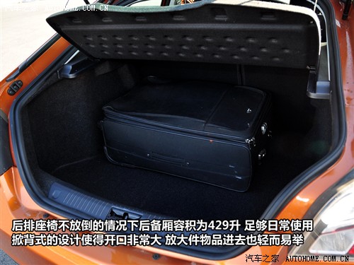

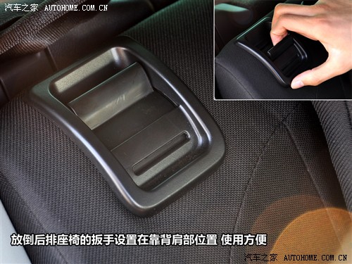

得益于掀背设计,MG6的后备厢开口打开角度非常大,429升的容积也足够平时使用了。当然如果遇到特殊情况还可以把后座放倒,这样就能得到最大1379升的空间了。放倒后排很简单,搬动座椅肩部的扳手就可以。

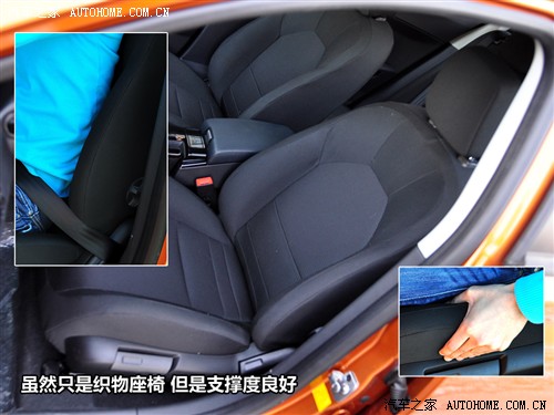

既然MG6是家用轿车,乘坐空间就不得不重点考察。首先要提的是前排座椅,虽然我们这款测试车配备的不适真皮座椅,但是织物座椅的支撑和包裹都比较到位,风格更加偏向运动化。需要注意的是它的腿部支撑非常充足,如果体型稍胖的话甚至会有点压迫感,而且座椅并没有配备电动调节功能,只能靠手动寻找最佳位置了。

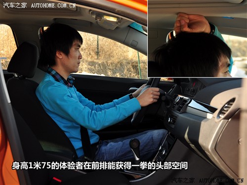

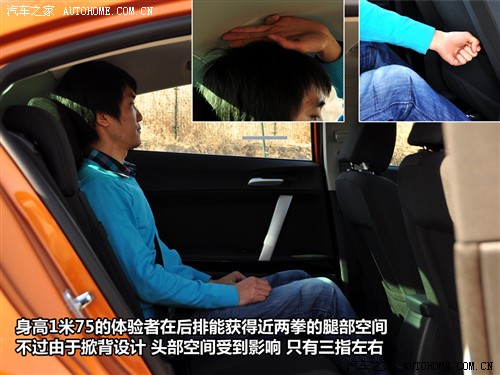

在前面介绍外观的篇幅中,我们可以看到MG6的侧面线条体现出顺滑的动感,但是倾斜的A柱以及往后的车顶,都不得不让人担心起头部空间来。在前排,身高1米75的体验者,能获得一拳左右的头部空间,表现还算不错。

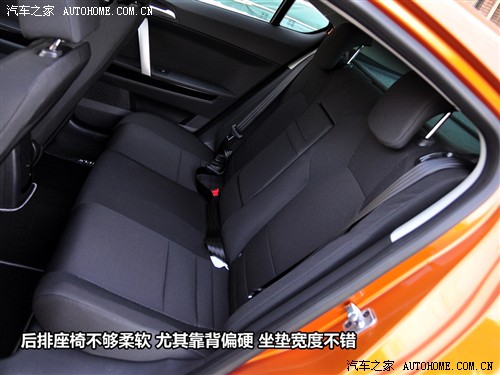

不过后排受到影响比较大,头部只有三指左右空间了。好在超过2米7的轴距提供了不错的腿部空间,另外后排座椅不论宽度还是坐垫长度都能提供不错的支撑,如果嫌头顶太压抑,可以往下躺一躺。

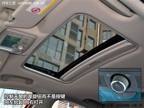

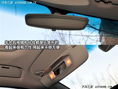

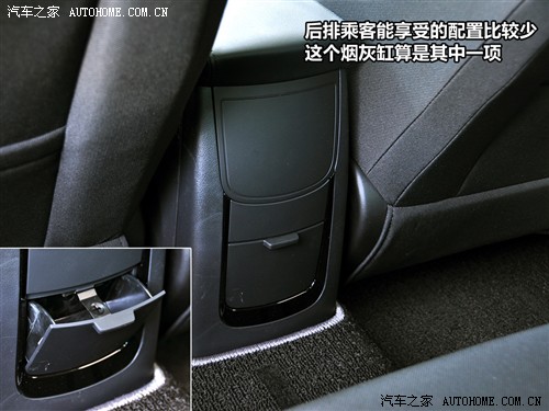

MG6配备了天窗,它的控制旋钮跟普通的按键式不一样,是靠左右旋动来控制天窗的抬起打开和关闭,化妆镜和车内后视镜都是长条形设计,使用起来觉得面积有些小。另外后排乘客没有多少可以享受的东西——除了扶手杯架和烟灰缸。

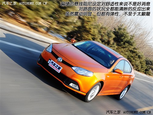

悬挂的设置方面,MG6采用追求运动感的调校,阻尼偏硬。在经过减速带和路面接缝时都有清晰的感觉,这对追求完全舒适的人来说并不算是好消息,但舒适性还不算太糟糕,至少这些颠簸都是有弹性的,不具备破坏性。

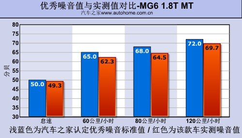

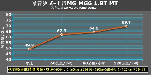

很关键的还有行驶中的车内环境。MG6的发动机并不算安静,而且有让人莫名其妙的特点。它在中低转速时的声音可不算小,而且很松懈,感觉好像有点懒洋洋的,并不像是一台高效率汽油机的声音,不好听,也不安静。反而是高速时车内让人感到更舒服,来自底盘的路噪和风噪都不算大,发动机好像也打起精神了。

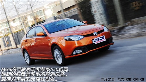

接下来是有关行驶表现的部分,这是一辆车的灵魂。此时MG6给我似曾相识的感觉。动起来,它和荣威550一样,完全是毫无保留的欧式风格。运动型的悬挂对车身的控制到位,完全可以忽略掉它对舒适性造成的影响,甚至应该为此感到高兴。
mg 上海汽车 mg6 2010款 1.8t 手动舒适版
紧绷干练的悬挂伸缩反应非常快,因路面状况而产生的车身运动都发生在一瞬间,很快就恢复稳定,应对转向时产生的负荷也很从容。虽然减震器会保留大部分的震动,但转向机构并不受此影响,总是保持简单而容易控制的特性。

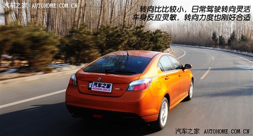

2.7圈的转向刚刚好,非常适合驾驶。车头对方向盘的转动有足够敏感度,转向非常灵活,力度也是不大不小,和人心意。

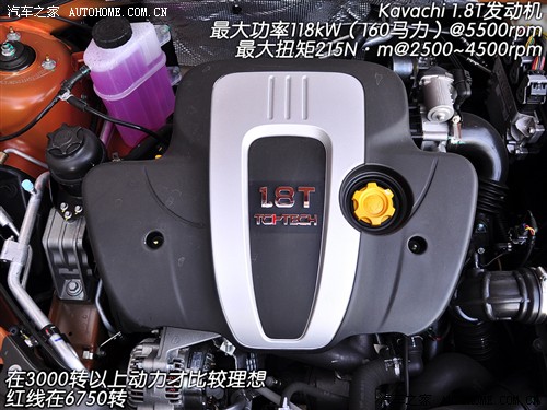

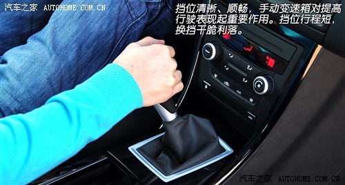

还是那台1.8升涡轮增压Kavachi发动机,160马力和215N·m的动力输出也没有任何变化。但它和5速手动变速箱一起工作,这还是第一次尝试。变速箱挡位清晰顺畅,尤其是连接紧密的挡杆行程,用起来尤其顺手。

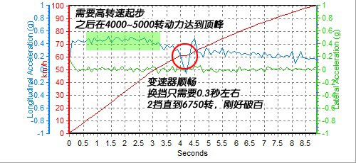

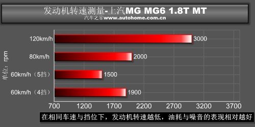

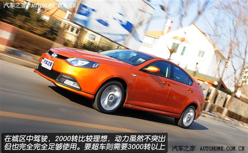

发动机在2000转之下的动力输出比较平庸,完全想象不到它有160马力。2000转之后动力才开始让人觉得可以接受,但也留不下什么深刻的印象。发动机的大部分力量要到3000转以上才能涌现出来,而且缓慢有节奏的展开。它整体的表现并不像是典型的增压发动机,有明显的动力输出分界线,倒是更像一台高转速自然吸气发动机,动力成与转速成线性上升。
手动变速箱对提高行驶表现起到很重要的作用。由于行程短,入挡也足够清晰,每次换挡都是一次良好的体验,再频繁的换挡也不让人觉得烦,反而是乐于利用挡位来调配动力。平时让转速保持在2000转以上,此时踩有门的反应不至于让人感到失望。如果需要提高动力,只要瞬间降低一个挡位,油门就会变得很积极,超车也很轻松。

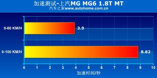

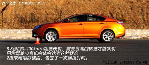

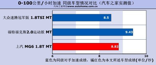

从测试的结果来看,0~100km/h加速用时8.8秒,动力性能应该算是值得称道的。根据以往的经验,成绩在9秒左右的紧凑型车,日常驾驶时动力是戳戳有余的。但MG6在测试和日常驾驶中的表现却有些脱节,在公路上很少有机会能体会到它有8.8秒的实力。
mg 上海汽车 mg6 2010款 1.8t 手动舒适版从里到外都运动 测试上汽MG6 1.8T MT 汽车之家从里到外都运动 测试上汽MG6 1.8T MT 汽车之家从里到外都运动 测试上汽MG6 1.8T MT 汽车之家

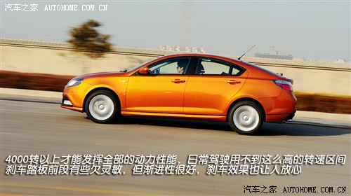

这台发动机对转速要求颇高,直到6750转才会断油,动力的最高峰也出现在4000转之后,平时我们几乎用不到这么高的转速。另外,在2挡6500转接近断油时,速度刚好达到100公里,省去一次换挡也为加速成绩抢出零点几秒的时间,这也是平时不会遇到的情况。

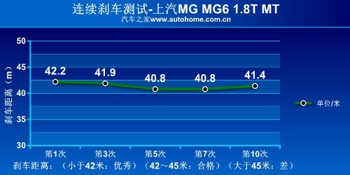

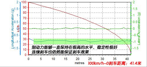

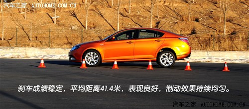

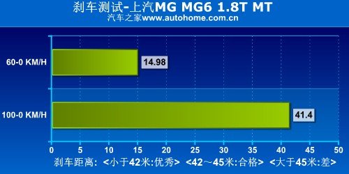

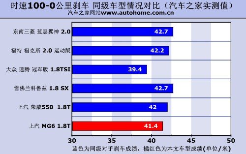

41.4米的平均刹车距离比较理想,整个过程一直保持良好的制动效果,刹车系统的稳定性颇高。日常驾驶中,刚踩下刹车踏板时并没有强效的制动,刹车踏板的反馈适中,有很好的渐进性。

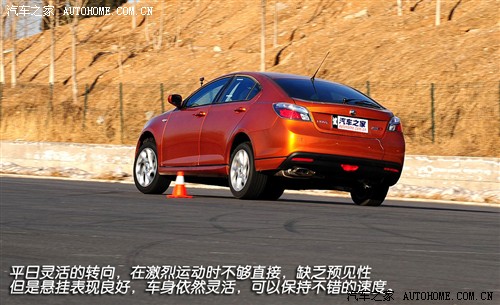

绕桩时转向系统的表现和日常驾驶又有不同。平时灵活而舒适的转向,在高速运动时变得有点不够直接,绕桩时也不太容易对方向做出准确的预判断。不过虽然手上总是在挣扎中做调整,悬挂的反应倒是非常到位,一直都保持着足够的支撑和回弹性,车身也够灵活,没有一点不适应的状况,仍然可以保持不错的速度。
