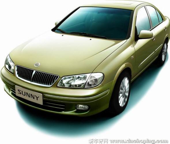

“阳光”是日产旗下一个历史悠久的紧凑级车,诞生于1966年,到2004年在日本本土停产,而取代它的地位的正是骐达/颐达,所以正宗的阳光国内几乎是见不到的。
国内消费者所熟悉的日产阳光其实是日产Pulsar,只在中国等少数市场被冠以阳光之名,这部国产阳光于2007年停产。日产Pulsar在日本国内名为Bluebird Sylphy,这样一说大家就应该知道了,Pulsar的真正后继车型就是国产轩逸,所以之前的国产阳光定位要略高于传统的日产阳光。

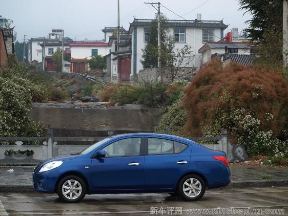

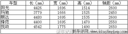

车身尺寸就是阳光跟玛驰的一大区别之处,阳光长4426mm、宽1696mm、高1514mm,轴距2600mm,已与同门颐达相似,远超过同平台的玛驰,也无怪厂方敢号称阳光为中级车。当然跟相近价位的真正中级车悦动一比,就知道阳光的体型仍然偏小。

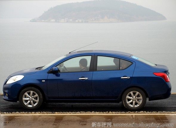

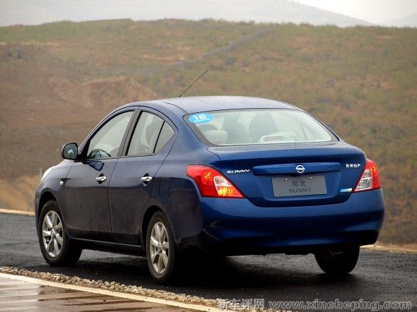

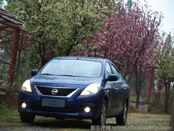

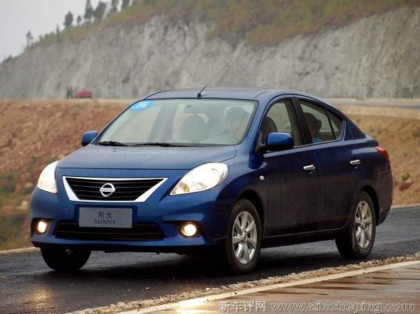

新阳光的外形设计,厂家很注重强调它向天籁靠拢,形象追求高级,就希望以这份稳重、稍显越级的形象迎合消费者“以大为美”的审美观。
不过相比“靠拢天籁”,追求功能实用才是排在阳光车身设计思路的第一位。它为了给车厢制造大空间,车顶设计得很高,车顶线几乎覆盖整个车身长度,同时还将尾部设计得大而长,从正面45度角望去,阳光的尾部很“突出”,整体看起来有点肥肥的“肉感”。
新阳光可以看作是在美观和实用之间取了个折衷,理解它的设计思路后,也就比较容易接受这个有点特别的外形。
另外,V平台为了保证能够在世界各地市场都能采购到合适的钢材,它的车身所使用的钢材最高强度为590MPa,在如今的汽车车身中并不算高规格,但日产宣称将能通过良好的结构设计,同样能达到优秀的被动安全水准。
远观似乎是小天籁,足以说明新阳光在细节上吸取了不少天籁的设计元素,但为了适应消费群体的年龄层与天籁保持了一些差异。
阳光 阳光
前脸的X型上下格栅与天籁颇为相似,但是四周的镀铬装饰没有天籁那样气势张扬。头灯的线条也更加圆润,而轮拱的凸起平面沿用了天籁的设计。

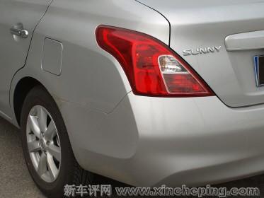

从侧后方观察就很明显的看出溜背造型的元素,因此C柱位置较后,新阳光不需要在C柱上开设三角窗已经有足够大的后排侧方视野。尾灯设计则跟天籁的前大灯非常相像,看上去颇大气。
阳光 阳光
阳光的尾部设计得非常宽大,为了看起来“消瘦”一点,设计师在上面刻画了多条“筋线”。阳光配备的轮胎尺寸为185/65 R15,轮圈的设计也跟天籁的很像。

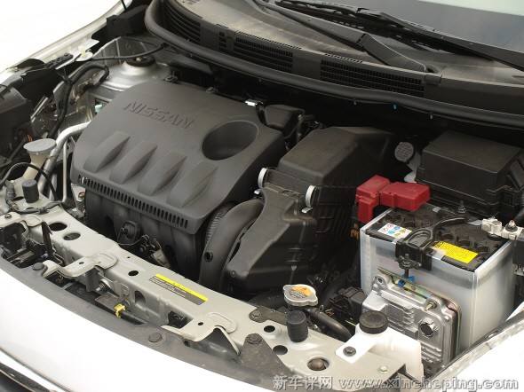

新阳光目前只有一款1.5L发动机,这个排量是第二次在国内的日产车系中出现,前一次亮相是同样基于V平台的玛驰。

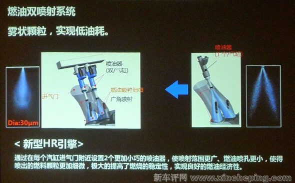

这台HR15DE发动机实际上与大家熟悉那台1.6L的HR16发动机(用于骐达、骊威、轩逸等)有不少通用技术,缸体也是共用的。技术上除了具备进、排气门连续可变正时系统外,这台HR15DE发动机还首次使用了双喷油嘴技术,可以提升喷油精度,改善燃烧效果,更利于省油,最大功率做到82kW/5600rpm,最大扭矩为139Nm/4000rpm,数据规格在国内合资品牌同排量中属于中上水准,比飞度的1.5L发动机稍弱。
阳光
【DR15DE的双喷油嘴技术】
玛驰推出时弃用了1.2L带自动起停系统的先进发动机,采用这台升级而来的1.5L发动机,曾经引起一番质疑。现在看来这个举措是为后继车型做铺垫,这台HR15DE发动机将是日产V平台今后的主要动力。

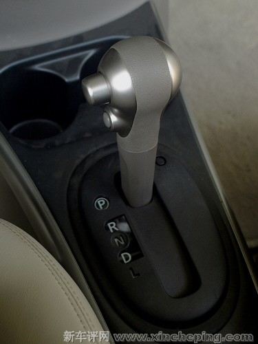

变速箱又是阳光有别于玛驰的一大特征,新阳光使用一台来自捷特科的CVT无级变速箱。厂方称,这款CVT变速箱在输出端增加了一组子行星齿轮,使得变速箱拥有超大的变速比范围(7.3:1),超越了普通自动变速箱和手动变速箱,这就意味着它更容易组合出适合的变速比,对加速和省油都有好处。
阳光

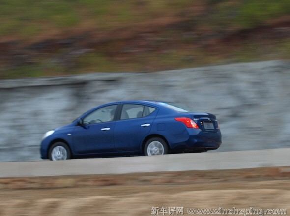

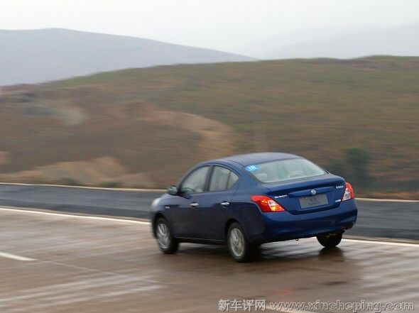

跟玛驰的情况类似,阳光用上这台HR15DE,开起来也不觉得动力很畅快,相比以前颐达/骐达1.6的动力水的准差距有点大。但阳光使用了CVT变速箱,就比搭载4AT的玛驰要平顺很多。
这台HR15DE发动机的峰值扭矩转速相比玛驰的提前到4000转,这应是针对CVT变速箱作出的调校变化。踩下油门,起步平顺,车速逐渐提高,但转速能够很好保持在2000转以下。就算偶尔轻踩到3000转,只要稍一松油门,指针就立马很“识趣”地回落到2000转以内。我甚至有意不停地时踩时放“挑逗”油门,阳光则表现出非常完善的一面,一直都很淡定,动力衔接很顺畅,只见转速指针不停地上下窜动,阳光的发力总是平顺好控。
大脚油门的话,阳光在3500-4500转的加速感尚能让人满意,用到这段转速已能将阳光轻松地加速到100km/h以上,但超过4500转之后,此时提升的更多是声响,后劲比较疲乏。这倒也带来了点好处,开阳光中途大油门急加速的话,发力比同样使用CVT的天籁2.5更线性更容易掌控,天籁2.5由于后劲充沛发力起来有些突兀。
阳光这套1.5L排量+CVT的动力组合匹配得很平顺,力量输出均匀,加速也没有明显迟滞,日常超车有足够的信心。但性格平稳缺乏激情,加速感自然不及同级中好动的马自达2、飞度。
试车后,我向日产阳光的日籍总工程师道出了我的试车感受,他坦诚地向我透露,他们在为新阳光做动力匹配的时候,做了多种方案,包括有加速反应特别好的,但最终他们还是选择了动力相对平淡但最省油的方案。
这个说法还比较可信,因为我们在大理的整个试车过程,路况良好,不乏大脚油门驾驶的时候,期间也花了不少时间停车拍照,行车电脑统计平均油耗在6L/100km上下变化,是个让人很满意的成绩。

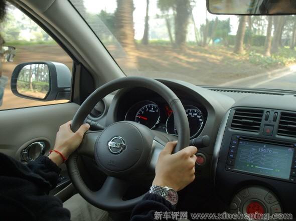

主打城市家轿的新阳光最值得考验的就是日常驾驶感受了。
同平台的玛驰的驾驶区空间已经足够充裕,新阳光的横向空间在此基础上略微增长。门壁板和中控台的紧凑设计让腿部活动空间更宽敞,坐进驾驶舱的感觉就很自在,没有压力。
小车要在城中游走,应当拥有出色视野,新阳光也做到了这一点,侧面窗线不高,车头长度适中,后风挡应该能提供充足的视野。在拥堵的城市道路上开车看位,阳光的视野条件能让人心里“有底” 。
阳光

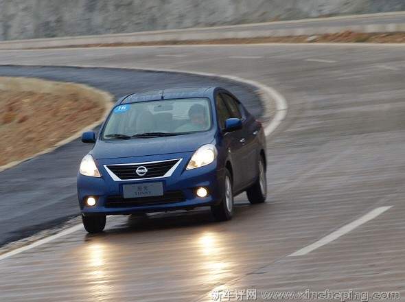

玛驰的驾驶感轻巧灵活有余却没有太足的信心,但阳光开动起来信心却好了不少。
阳光过弯的侧倾仍不算小,但至少入弯的第一下比玛驰淡定得多,底盘支撑让人更有信心。EPS电动助力的转向仍然很适宜女士操作,但不再像电动玩具那样轻的飘渺,在快速过弯时甚至还能感觉到前轮与地面在较劲,阳光的转向开始变重还能传递一定的路感。这跟阳光比玛驰的轴距更长,车身更重,以及底盘、转向调校有所不同都有关系。
当然这并不是说新阳光就能勾引人去开快车,它只是改善了原来明显的短板。毕竟新阳光的先天骨架起点不高,平台注重控制成本,市场重心从讲究人车交流的欧洲转向讲求实用的亚洲新兴汽车市场。新阳光自然不如嘉年华、马自达2、飞度那样开起来性格活泼、富有乐趣,而是一部开起来很顺和舒心的家用车。

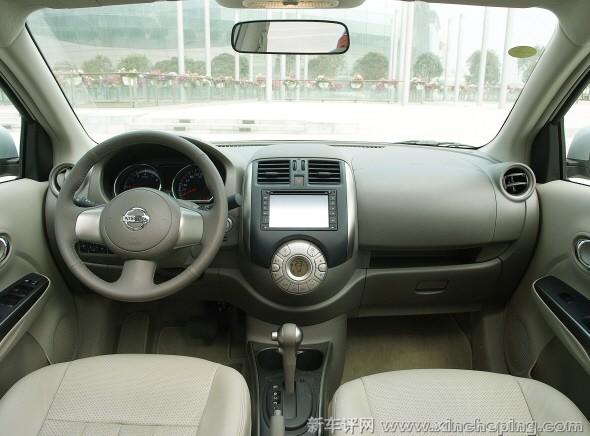

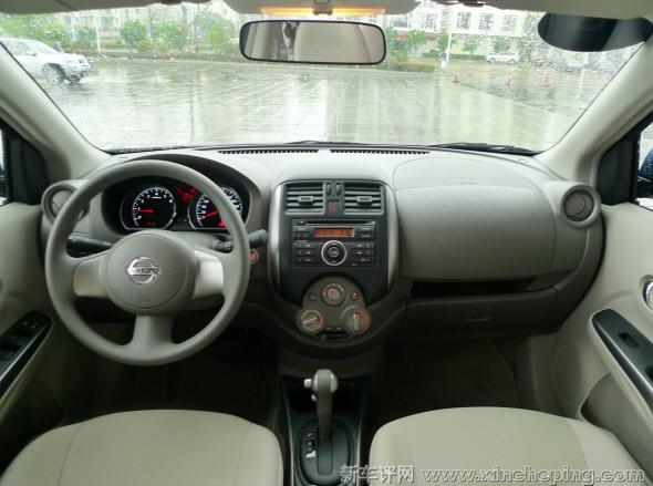

一眼望去,不难发现阳光的内饰与玛驰有很高的相似度。除了灰白色调更为朴素、仪表台显得中规中矩外,整体造型和用料都与玛驰几乎相同。可见日产V平台的产品要把节省成本的作法发挥得淋漓尽致。
细看阳光的豪华版和尊贵版,几乎没有太大的差异变化。
阳光
新阳光因为同平台共用零件的关系,车厢内多处观感类似玛驰,廉价感很明显。但它想方设法在摸得着用得上的地方下功夫装点,从而讨好车内乘客。

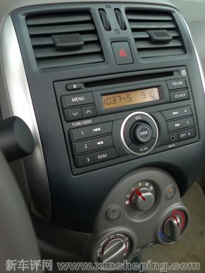

车门壁板上用皮质包裹,门把手则用镀铬装饰,电动门窗开关这些日常接触最多的部分都有着不错的触感和观感。但在低配版本上仍然采用塑料拉环的车门把手。
阳光 阳光

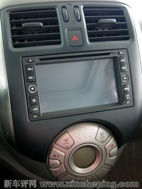

无匙启动和自动空调面板都与玛驰相同,这样看来,阳光将日产而节省出来的成本用于装点个别部位。

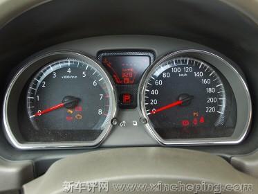

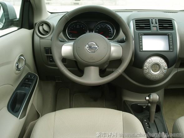

阳光的仪表设计清晰易用,中间的小屏幕可显示丰富的行车电脑信息。阳光的方向盘的握感很好

中控面板就是两个配置之间差异较大的地方。
阳光 阳光

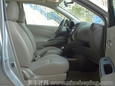

试驾的顶配车型前后排都是真皮坐椅,这套座椅的椅垫较厚,支撑力不错,坐起来很像日产自家的骐达。

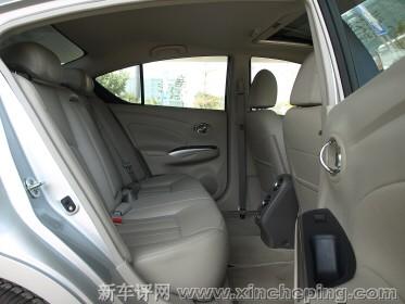

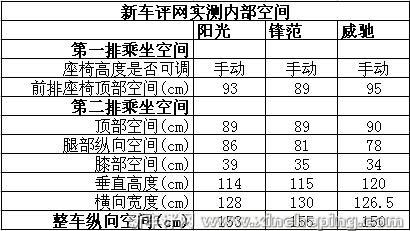

前排座椅均为手动调节,实测头部空间有93cm,实际坐进去感觉足够开扬。后排的腿部空间足以媲美骐达,堪称同级最大。仔细研究之下,我们发现它有很多偷空间的设计,座椅位置靠后、门壁板只有扶手外凸,前排座椅下部也有偷空。高车身的好处在乘坐时就可以体现出来,车顶类似Coupe轿跑的下滑曲线并没有影响到后排乘客的头部空间,在这个硕大的后排以正常或者慵懒的姿势都可以坐的很舒服。
以上评价都是基于最高配的尊贵版车型,阳光的后排也与玛驰使用相同的整体式头枕的织物座椅。头枕偏软高度也较低,长途乘坐容易疲惫。虽说能换来好一些的后窗视野,但万一发生追尾,后排乘客的安全就很难得到保证。

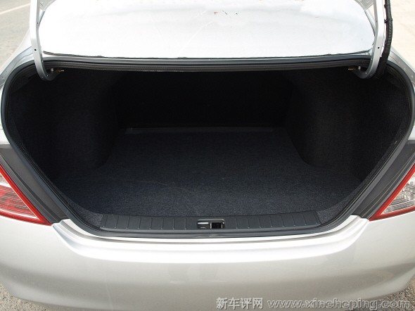

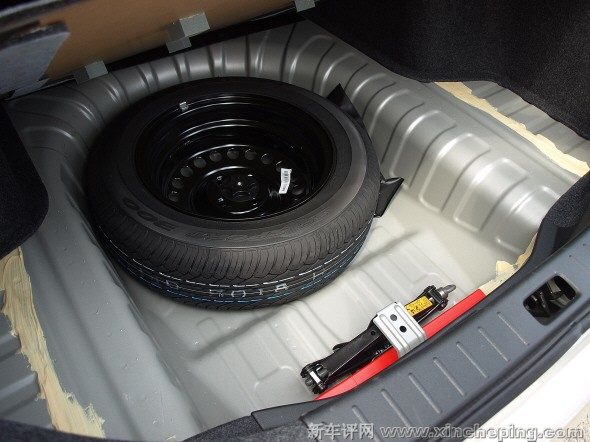

车尾从外面看起来略显突兀,但尾厢。美中不足的是后排座椅无法放倒,适应性不足。揭开垫板,下方是全尺寸的钢轮圈备胎,工具和警示牌都固定的比较牢靠。

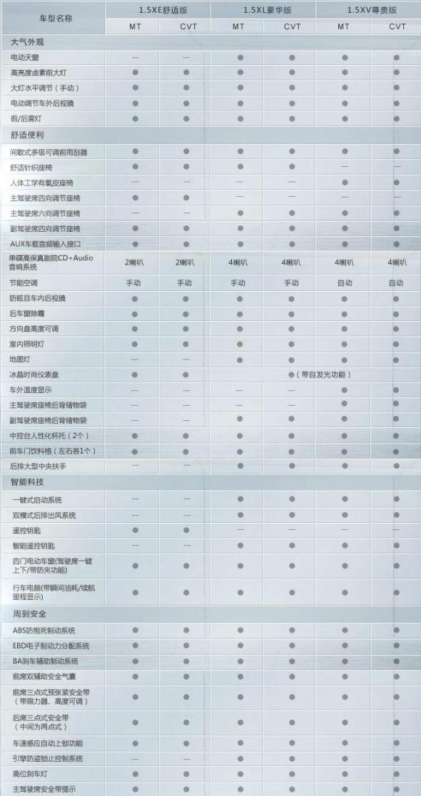

阳光只有1.5L一种排量,手动挡和CVT车型根据配置不同各有3款车型,一共6款车型可供消费者选择。其中1.5XE 舒适版 CVT售价为9.28万,是国内最便宜的1.5L+CVT车型,对于购买省油好开代步车的消费者而言是个极具诱惑力的选择。但值得注意的是舒适版车型后排没有任何储物空间,在使用过程中会稍显不便。
XL豪华版CVT车型售价为10.28万,与舒适版一万元的差价主要包括发动机电子防盗、无匙启动、电动天窗、铝合金轮毂、座椅高低调节、后座中央扶手、4扬声器、后座出风口。这些主流配置基本能满足消费者日常用车的需求。
高配的XV尊贵版与豪华版差别在真皮方向盘、真皮坐椅和自动空调,显得性价比不足。
