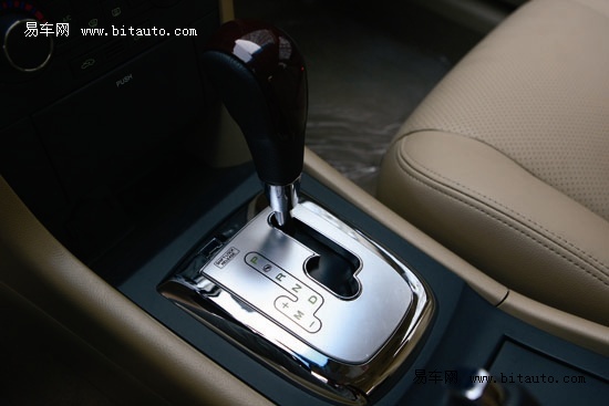

手自一体的6速变速器造型比较普通

景程上的6速自动变速箱和科鲁兹上也是同一款。6速自动变速箱齿比设定更加合理并且更宽泛,使平顺性和经济性都得到提高,同时能够更好的发挥发动机的性能。不过变速箱的齿比设定偏重经济性,使低速扭矩不够充足,变速箱与电子油门的迟滞也影响了其加速表现,这也是这套动力系统科鲁兹上表现不够完美的原因。
不过对于纯家用定位的景程,这台变速箱的特点则非常贴合它的定位。加速能力如何并不是景程的潜在用户所关注的,它们更关注的是新景程的百公里油耗和日常行驶的平顺性。这套动力系统低油耗的优势,在科鲁兹身上已经得到了验证,将这样的良好表现延续到新景程上应该悬念不大。

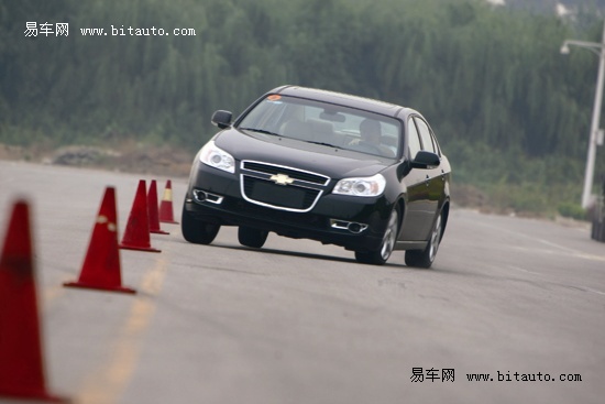

18米绕桩
极限速度(km/h) 54.36
最大横向加速度(G) 0.818
景程在起步加速的瞬间表现的非常迅猛,瞬间的加速度甚至超过了0.4g。时速在60公里/小时左右换二挡,可以看到换挡不够平顺,瞬时的加速度波动超过0.1g。不够平顺。但是,换到2挡之后,动力相对1挡来说没有明显的衰减,可见新景程的变速箱匹配较好,加速比较连贯。同时,该发动机高转速动力表现较好。对于沉重的车身和1.8排量自动挡的车来说,14秒的加速成绩表现尚可。
相对沉重的车身来说,新景程不到43米的制动成绩非常好。但是,新景程在制动过程中,车身和减速度都不够稳定,尤其减速度产生了比较明显的波动。也就是说坐在车内的成员感觉不会太舒服。最大减速度超过1个g只能说是中等水平。如果轮胎的抓地力更好些应该还有提升空间。
对于一款不注重运动性能的车型来说,可以做到54.36公里/小时的绕桩成绩已经不易,同时,0.818g的最大横向加速度说明车辆的横向抓地力不足,这一点主要是由于车身过沉轮胎无法应付强大的横向惯性导致的。
