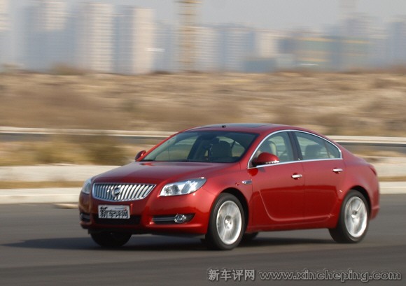

外形是新君威的一大“武器”,说红色的新君威是一“美女”,相信无人会反对。在造型轮廓上,新君威采用了四门轿跑的形态,这种形态的开创者是奔驰CLS——同样以红色最为经典。弧形的车顶是这类“四门轿跑”的灵魂所在,构出整部车的张力;加上前轮后方一道“勾形”的弧线,造成了一种前冲的动感。整车风阻系统达到同级最低的0.27,是美感背后的实际优点。
新君威的前脸挂着别克家族风格的“直瀑式”格栅,车身中部和后部则忠于欧版设计,以流畅洒脱的线条示人。将别克的前脸成功融入到一个动感年轻的车身上,也可说是新君威本土化设计的一个小成就。

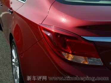

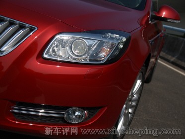

新君威的车身设计是用心之作,车身玲珑浮凸,立体感十足,而且与格栅、前后灯灯众多功能性细节巧妙地融合,功力可见一斑。值得一提的细节包括顶配版的LED示宽灯、双氙气前大灯、弯道辅助照明灯,以及同级最大尺寸的18寸轮胎。
君威 君威
君威 君威
车身侧面也有众多闪亮细节,如翼子板上的装饰性出风口、车身侧面的“弯钩型”线条、低斜的C柱、鲨鱼鳍式天线等,总之浑身上下都是值得品味的细节。

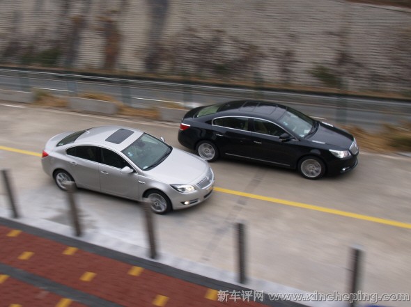

新君威源自欧洲,具备了相对“紧凑”的身段。从下表可见,如果要和君越、雅阁这类主流商务轿车比,新君威的长度和轴距都处于下风。就算同是出自欧洲的福特蒙迪欧致胜,在尺寸上也大过新君威一圈。最为接近的对手,应该是同样源于欧洲、走运动路线的马自达6睿翼。
新君威的轴距只有2737mm,这有利于灵活敏锐的过弯操控,但不利于后排乘坐空间,下文有实际证明。

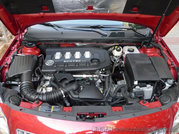

新君威的动力系统目前有2.4和2.0两款自然吸气ECOTEC系列,几个月后还会推出一款高性能2.0T涡轮增压发动机。全系采用6前速自动变速箱,附手动加减挡功能。
这回试驾的是2.4L车型。起初我以为这套动力系统和君越2.4(去年起升级为6挡自动变速)会相差无几,但实际驾驶起来,却发现区别不小——差异在第一脚油门时已经呈现出来。新君威2.4的油门初段动力反应十分强烈,这在停车场里已经能感觉得到;开出大马路,经过几次红灯位前的起步,更是证实了这一特性——坐在副驾驶席的乘客每次起步都会被“压”到靠背上,当即投诉我的驾驶技术。
后来我刻意放轻了油门,但起步“第一下”的反应还是来得很显著,要做到顺滑的起步实在不容易。然后我发现,这种迅猛感还存在于中低速下每一次松开油门再踩下时,车子都会表现出向前“扑”的劲头。留心观察转速表,发现新君威的变速箱总是在松开油门时回落到接近怠速(可以省油),而再踩下油门时,就会马上挂入一个比较低的挡位,达到较高转速,从而输出明显的动力。这样的设定,使得新君威在行进中每一次踩油,都会让人精神为之一振,造成动力非常充沛的感觉。
由此带来的好处是日常市区驾驶动力充沛直接,尤其对那些比较缺少耐性、喜欢快速起步的人,肯定会对新君威2.4的初段提速表现很满意。坏处则是在起步的那一刹,就算你无心开快也往往会加油过猛,让乘客不好受。
君威
实际上,新君威2.4的总体动力表现也不错,实测百公里加速在11秒之内,高速上跑到180km/h仍感后劲持续,只是限于路况不能再快。总体而言,这款2.4L发动机的力量仍以前、中段见强,第一脚油门很迅猛,中段加速有韧劲,5千转以上则后劲平平。可见那台2.4L ECOTEC发动机的特性和君越相比并没有大变,动力性格的突变主要还是变速箱设定的“功劳”。

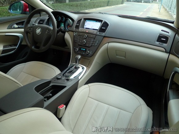

新君威的车厢延续了别克的一些家族风格,例如盾形的中控台、炮筒式的仪表等,但它进一步强调了造型设计的洒脱感,仪表台两侧与车门面板连成一体,每个部分具有很细致的造型美感。
主力的内饰配色是如图所见的浅黄褐色,灰度不同的黄褐色搭配出层次感,配上适度的镀铬和金属质感面板修饰,精细感没有任何疑问。但最让人欣喜的是新君威还提供了全黑内饰选择,更加符合时尚和动感的性格。

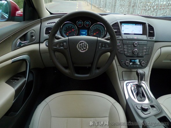

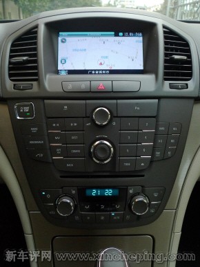

坐进驾驶席,新君威内饰的精致感可以说是扑面而来,但这未必一定是好事。第一个感受就是中控台的按钮太多,布置虽然整齐,却没有什么逻辑性,不细看上面的英文字母就无法得知按钮的功能。点火按钮、自动大灯开关、电子手刹,这几样东西都不算新奇,使用没什么难度;但倘若你想在首次驾驶时就听听音乐、使用巡航甚至用上导航系统,那恐怕没有5到10分钟的“研究”是无法启程(这一点详见下页)。
君威 君威

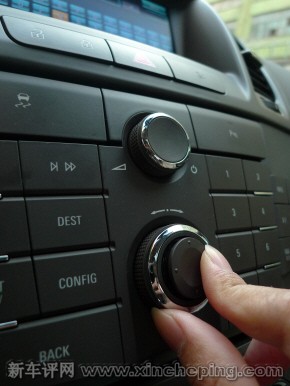

我们试驾这台新君威顶配版配有导航、40GB的硬盘音响,以及一个用来操作它们的“别克E-Touch多媒体控制系统”。后者实际上是类似宝马i-Drive概念的东西,说白了就是用按钮和旋钮来操控屏幕,替代触摸屏的操作方式。新君威的这套操作系统不仅设在中控台面板上,还有一个小分支位于挡杆后方、手枕的前方,可以减轻驾驶者长时间操作时右手臂的疲劳。
君威 君威
经过两天时间试用,我们感觉新君威的这套控制系统很不容易上手。中控台面板上的大项目功能按钮分散难记,一些系统功能例如“确定”对应的不是一个功能按钮,而是数字按钮,该数字仅显示在菜单按钮右上角一个非常不起眼的位置;面板上的旋钮本身只能旋转,其上有一个四向按钮用来选择方向,但要“确定”又必须按回旋钮的外围,这个设计也很不合逻辑。位于挡杆后方的分支小旋钮,只能旋转而不能进行上下左右操作,因此只能用它做出选择和确定的功能,无法真正完全操控菜单。

上海通用的语音导航系统地图和功能已经发展得很周全完善,画面也很精美了,但取消了方便直白的触屏,改为通过上述两组按钮来操作,这就变得考IQ了——因为界面设计不够合理,例如按名称查找地点,它总是先列出全国范围符合条件的几百个条目,再要求输入所在地区,步骤繁琐;按拼音查找路名时,每三个字母被硬性归类到一组,想查找偏后的那个字母开头的条目,必须不停旋转菜单无数下……最后我们选择了放弃。
也许上述评论有些过激,退一步说,通常这类车载控制系统都不可能在短时间内上手,宝马的i-Drive、奔驰的COMMAND、雅阁的多媒体系统莫不如此,最终的真实表现往往要等真正用户长时间使用后方可下定论。所以我们暂时也不对新君威这套操作系统完全否定,欢迎各位新君威车主对此问题和我们进行后续交流。

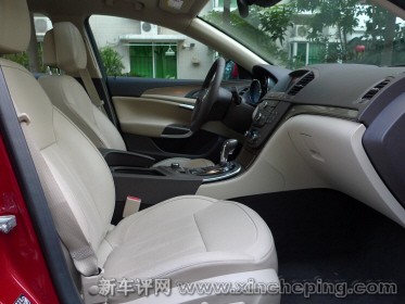

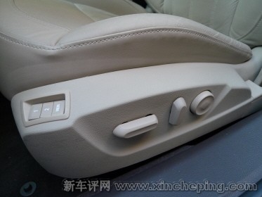

顶配版新君威的前排座椅规格很高,有电动多向调节、两组记忆位置(具有钥匙匹配功能)以及四向电调的腰托。座椅不但有加热,还有通风功能,然而不知是否试驾时天气已凉的缘故,我们感觉通风功能开到最大档的效果也不明显,有待日后再仔细考验。
座椅造型兼顾舒适和运动,两翼不算很突出,但纵向的皮革剪裁方式提供了上佳的摩擦力,过弯不会甩来甩去。四向可调头枕的调节方式和奔驰类似,但头枕跟座椅一样明显偏硬,即使调到合适的角度,靠上去的感觉也不是很贴服。

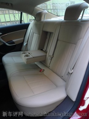

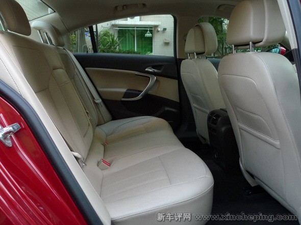

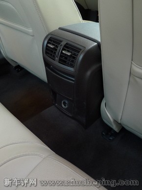

“四门轿跑”的造型设计对后座空间有很大的局限性,奔驰CLS就有一个十分压抑的后座。新君威这方面已经做得相对好,后排不但有合理的腿部空间,也没有出现预期的轻易顶头的情况,只有身高超过180cm的高个人士才会感觉出它和一般四门轿车的差别。但是轴距毕竟不到2.8米,新君威的后排腿部空间达不到中国中高级车的“得体”标准,这是它定位偏向个人化的一个重要原因。
后排只坐2人时,感觉还不错,座椅造型贴身,头枕承托自然,宽大的中央手枕和后排出风口照顾周到。但如果中间要坐第三个人,腿部空间偏小和缺少后中央头枕都会招人投诉。
