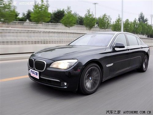

事实确实是这样,宝马750Li和740Li的外观区别主要是轮毂,这辆750Li装备的是19寸的多幅轮毂(具体说是15幅,不信可以自己数)。而且这款尊贵型和其他7系最大的区别是后轮的尺寸比前轮要宽,275毫米的宽度比我还要宽上那么一点儿。

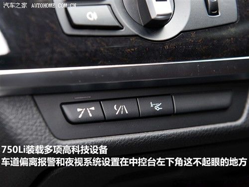

对于司机来说,他们需要一个好的工作环境,以便将乘客安稳的送到他们想要去的地方。为此,宝马750Li装备了车道偏离报警系统和夜视系统等辅助安全设备。

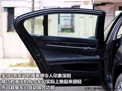

坐在7系轿车内确实是一种惬意的享受,而想实现这一标准并不容易。为了营造宁静的车内环境,它的车门非常厚重,就像防弹车一般。这样以来就要设计液压系统让开关车门不会很费力,除此之外还有自动吸合装置,根本不用使劲推,车门就能自己关好。

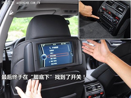

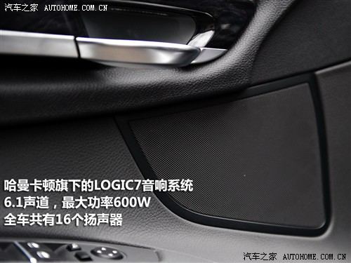

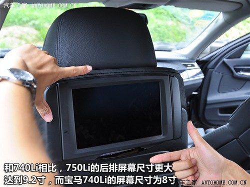

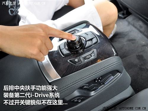

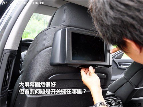

750Li尊贵型配备了两个尺寸更大的液晶显示器,达到9.2寸,配合16个扬声器的LOGIC 7音响系统,为乘客提供极佳的视听享受。但首先要先找到开关在哪里。

经过一番摸索之后,终于在“脚底下”找到了开关。我相信自己的智商比较正常,肯定会有比我更摸不到头脑的乘客。所以这里的建议是:在宝马7系上说明书应该随时带在车上以备不时只需。

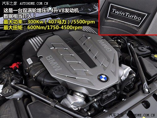

首先,肯定所有人都会对这款宝马750Li的动力部分感兴趣,双涡轮增压4.4升V型8缸汽油发动机,最大功率407马力/5500rpm,最大扭矩600牛米/1750-4500rpm。一直崇尚自然吸气发动机的宝马,也开始响应环保经济的号召,投入到相对小排量的发动机+涡轮增压发动机的行列中了。

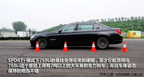

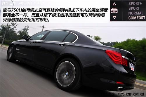

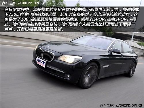

在日常驾驶过程中,动力总成给我最深刻的印象就是“听话”,当然,这也应该解释为动力总成各部件之间的配合非常默契。四种驾驶模式的选择对应的油门响应速度、变速箱换挡的时机、悬挂的软硬都会有所不同。如果后排坐着的BOSS想要休息一下,舒适模式是最好的选择。在该模式下,悬挂相对较软,车身吸收动能的能力比较强,所以一般路面上的减速带这类的密密麻麻的碎波基本上可以被过滤掉,在通过减速带时车内的感觉基本上可以说没什么感觉。

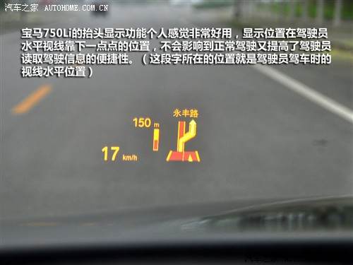

比如说抬头显示这个功能,我个人感觉,这个功能的加入对于驾驶员来说相当的好用,不管是出于便捷的目的还是安全的考虑,这个功能都非常适用。在开启了抬头显示功能后,在风挡玻璃上的驾驶员视线水平位置靠下一点的地方,开始显示出一些对于驾驶员驾车时最为有用的信息。例如一些警告提示信息、车辆的即时速度、GPS导航等。

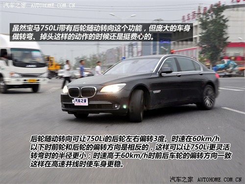

最后再来说说750Li的后轮随动转向,估计大家都比较了解这个后轮随动转向技术是雪铁龙的技术,宝马那这个技术买过来再将它升级到全部电子化控制,应用在了750Li上。在车速低于60km/h时750Li的后轮偏转方向和前轮相反,这样是为了使车辆在转弯、掉头、停车入位等控制车辆的动作做的更加轻松便捷。当车速高于60km/h时,后轮偏转的方向和前轮保持一致,这是为了在车辆高速行进时,在做并线等使车辆发生偏移的动作时,可以使车内的侧倾更小,车内的舒适程度能够得到最大限度的保证。

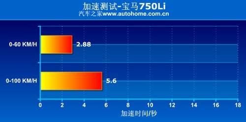

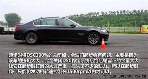

加速测试时,我们最先做的一件事是长按DSC按键将DSC功能100%关闭,把这辆宝马750Li还原出它最“兽性”的一面。这种状态下全油门起步时750Li的后轮变显得极不安分,起步后车尾摆动的比较厉害,测试成绩也不理想。因此,我们只能将发动机转速控制在1000-1500rpm起步,这样750Li大扭矩的优势才没有被浪费掉。最终我们测得宝马750Li的最好加速成绩为5.6秒。

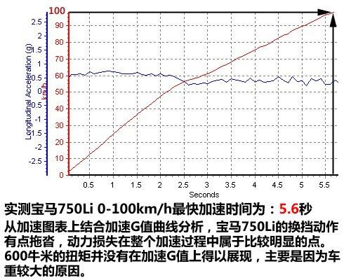

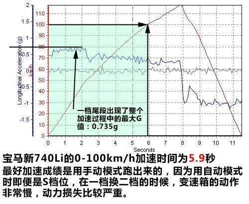

在加速的过程中,新宝马750Li的力道非常强劲,在一档中段出现了整个加速过程中的G值波峰。从加速图表中不难看出750Li和之前我们测试的740Li一样,换挡动作对于动力的损失还是比较明显的,连车速都会出现小幅度的下降。不一样的是,750Li的G值曲线并不像740Li那么见棱见角,整个加速过程G值表现的并不突出,甚至感觉有点偏低。但实际上坐在车内的感觉并不是这样的,从起步开始,推背感就相当明显,基本上可以说整个加速过程,人都是被钉在靠背上的。

上图为:750Li加速曲线

上图为:740Li加速曲线
转速攀升更迅猛的发动机,一样的变速箱,让我们在尝试手动模式时遇到的障碍更大了,变速箱的换挡动作有延迟,我们需要提前做换档动作,但发动机的转速攀升又比较快,所以手动换挡的时机掌握确实有难度。我们测出的手动模式下的加速时间仅为5.9秒。

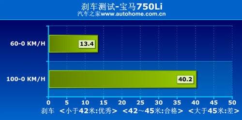

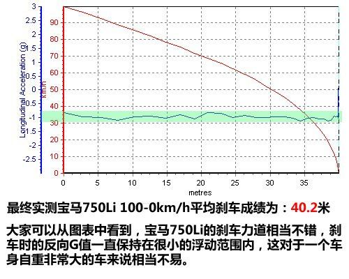

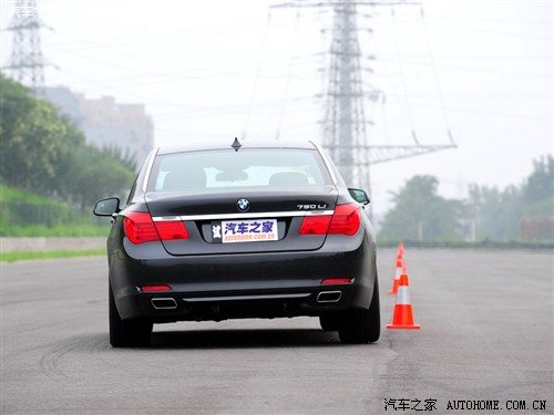

刹车测试环节,先说成绩吧,宝马750Li 100-0km/h平均刹车成绩40.2米。这个成绩比我们预期的要好一些,因为刚刚测试过不久的740Li的刹车成绩是42.5米,更早的时候我们的测得老款750Li的刹车成绩是41.3米。所以这次在750Li没有明显的“减肥”的前提下测出40.2米的成绩,已经能够说明宝马强化了这款车的制动部分的强度,当然,750Li前245后275的宽胎也功不可没。

刹车图表中看,刹车过程中的G值平均在1g水平线上下,且波动浮动比较小。这个表现说明这款车的刹车力道比较平均,初段和尾段的制动力更强一些,中段的表现就非常一般了,这一点和它最直接的竞争对手相比还有差距。刹车系统这个环节一直不是7系的强项,希望宝马可以对这方面再加大一些力度改进。

穿桩这个测试项目本不应出现在这个级别的车型上,但考虑到其可调式空气悬挂在日常驾驶时带给我的充足信心,我才觉得可以一试。但实际测试的结果,并不能让人满意。虽然悬挂在桩间的表现尚可,但车身的循迹性表现实在是不太好,这主要是因为后轮随动在60km/h以上时偏转角就和前轮一致了,这样的结果就是车尾并不能按照车头的轨迹行驶,以至于驾驶员需要更多的顾及车尾的通过能力。而且,750Li的车身实在是太长了,在这样的综合因素下,驾驶员开着它就显得有点手忙脚乱,顾头不顾腚的感觉了。还有一点,这款车的安全带是带有预紧功能的,在车轮出现侧滑这类的情况时,安全带会收的更紧,大多时候安全带收缩的过紧,让驾驶员已经无法再正常的驾车,那种感觉相当不好。

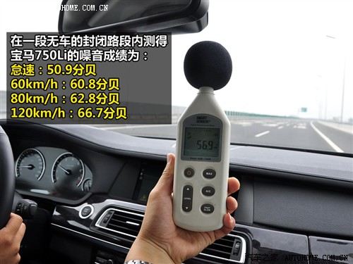

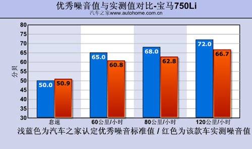

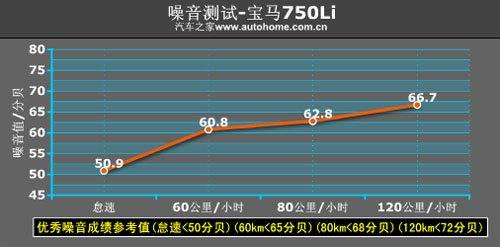

噪音测试环节,在一段封闭无车路段内我们测得新宝马750Li的噪音成绩为:怠速时50.9分贝;60km/h时60.8分贝;80km/h时62.8分贝;120km/h时66.7分贝。从数字上看,新750Li的噪音不但达到了优秀成绩的标准,比之前测试过的740Li的噪音表现要更好一些。实际坐在车里可以感受到的就是这款车非常安静,即便它搭载着一台非常凶悍的发动机,只要不是激烈的驾驶方式,它都表现的相当温顺。
