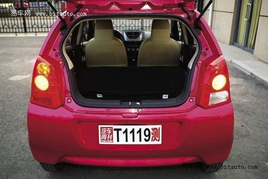

尾灯是突出于整个尾门的
这下遇到前辈了!
侧面的造型并没有太多特别出彩的地方,车门下部做出的凸痕并不鲜见。可以说一下的是后门车窗。由于要照顾到外观的动感,车窗下沿上升得厉害,这样一来留给后门车窗的地方就不大了。在欧洲,这里可是采用的固定式玻璃,只能打开一条缝。引进国内时,我们消费者的习惯再一次占上风,后门玻璃改为升降式了。外观上稍受影响,但我觉得使用起来还是方便很多。关于尾部,我想说的是后保险杠视觉上很厚实,尾窗很小,行李厢的开口有些高了,另外必须用钥匙才能开启行李厢,这点对于传统的“坚持”,感觉就有点不太人性化了。

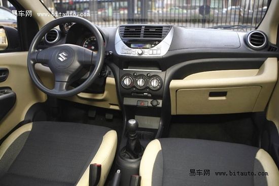

内饰风格变得现代了,做工上的优势却不明显了
内饰风格一改原来的陈旧之气

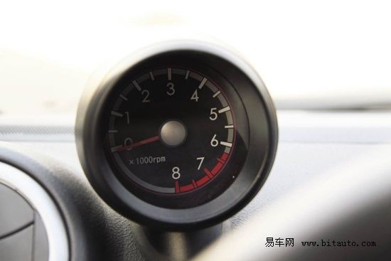

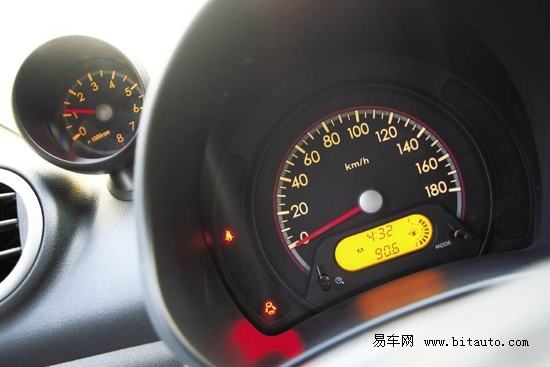

转速表像个闹钟
在我记忆中,当年的老奥拓内饰座上,一起都改变了。最明显的是那种“微轿”的感觉没有了,更像坐到了一辆铃木生产的小MPV里。车内的高度显著增加,仪表台的高度同样增加了不少。座椅的椅面变大,同时也变高了,整个坐姿更加端正,舒适程度有所增加,只是那种低矮的“轿车”感没有了。再看看仪表台和门内板,显得现代多了。仪表台上的深色区域是个明显的“T”型,左右几乎对称。深色的材质看上去并不十分低档,在各种按键和旋钮上是找不到毛边的,装嵌的工艺也给人愉悦的感觉。只是在现阶段,这些优点已经不能体现出明显的质量优势了。新奥拓的竞争对手们,在这方面都有长足的进步,相比之下新奥拓却没有表现出更多值得称道的地方。

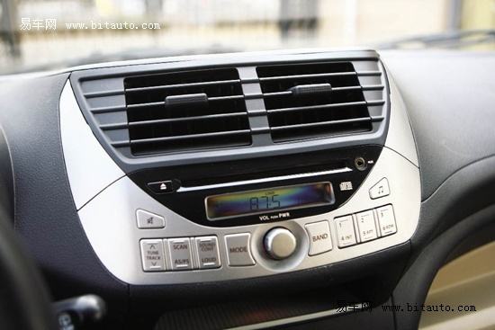

集成在面板之下的单碟CD
做工良好,循环模式还是拨杆式的
够大,够清晰!
仪表的设计还有些新意,圆形车速表很大,又占据了中心位置,其他指示灯围绕着这只大表。作为高配车型选装的转速表孤零零地站在仪表台上,这样的设计多了分俏皮的感觉。仪表显示中缺少了水温表,这样倒是简洁了,只是对于像我这样还关心发动机工作情况的人来说,多少有点不舒服。还有一点,新奥拓的座椅不能调整高度,方向盘的高低也不能调整,这就容易造成车速表上沿被方向盘遮挡的情况。那可正是60?100公里/小时的刻度区间,我可不想因为看不到车速表而白白接到罚单呀。对于厂方来说,不用换上价格更高可调方向柱,只用给驾驶座加上高度调整功能,这个问题就迎刃而解了。其实有时候购车者的要求并不高。

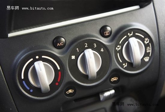

内饰的其他部位给人一种熟悉的感觉,例如圆形的空调出风口、挡把、手刹,这些部位和长安铃木之前生产的雨燕和SX4采用了相同的设计,整体质量不错。

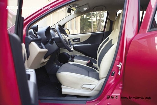

前座空间有改善
前坐空间很足,就是座椅不能调整高度

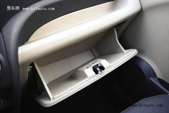

这里只能装下一些小物品

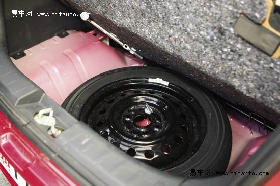

备胎占据了宝贵的行李厢空间
椅背只能整体放倒,不够方便
前面就说到,新奥拓变胖变高了,这样一来前座的空间就显得格外重要了。希望厂家能在适当的时候改进这点。

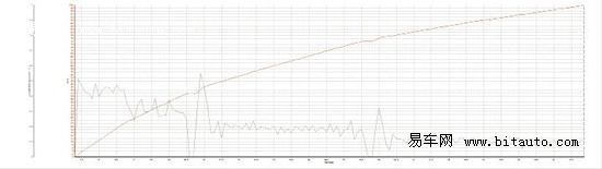

加速测试
0~100公里/小时 13.51秒
加速测试项目 加速时间(秒) 加速距离(米) 最大加速度(G)
0 ~ 100公里/小时 13.51 235.43 0.575
0~100公里/小时加速测试曲线图
横坐标为距离,单位为:m(米)
红色: 速度曲线
灰色: X线G值
图中包含红、灰两组曲线,其中速度曲线对应左侧纵坐标,单位为:km/h(公里/小时)。加速度曲线对应右侧纵坐标,单位为:g(重力加速度)
奥拓是一款典型的微型车。它的发动机排量只有0.996升,厂方给出的最大功率为71马力,最大扭矩为92牛·米,别看数值不大,放到奥拓这样的微车上就不简单了。把发动机转速稍微拉高,然后猛然起步,车轮在轻微打滑以后车就冲了出去。挂在1挡,发动机转速攀升很快,车速超过43公里/小时候就可以换上2挡,这时发动机转速正好跌落到3500转/分钟区间,这样便获得了最高0.575G,这时小车显得很有力。再加速时,到60公里/小时,发动机扭矩输出降低,换上3挡加速明显减慢,最大G值一直在0.1G左右徘徊,最终破百时间锁定在13.51秒,成绩相当一般。

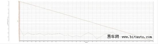

刹车测试:
100公里/小时~0 44.15米
刹车测试项目 刹车时间(秒) 刹车距离(米) 最大减速度(G)
100公里/小时 ~ 0 3.18 40.31 0.989
100公里/小时~0刹车测试曲线图
横坐标为距离,单位为:m(米)
红色: 速度曲线
灰色: X线G值
图中包含红、灰两组曲线,其中速度曲线对应左侧纵坐标,单位为:km/h(公里/小时)。减速度曲线对应右侧纵坐标,单位为:g(重力加速度)
奥拓刹车系统配置不高,前面是盘式刹车,后面是鼓式刹车,而且前刹车盘直径不够大,并没有把前轮圈内的空间用完。从100公里/小时开始全力刹车,车头下沉明显,车尾向上抬起,制动力开始涌现。在初段制动力并不好,最大减速G值都在0.9G以下徘徊,只有当车速降到50公里/小时以后,制动力达到顶峰,减速G值突破0.9G。接下来的阶段由于轮胎抓地力不好,加上ABS的启动,制动力大小开始波动,整个过程一共花了44.15米,对于车身较轻的车来说,这个成绩不理想。

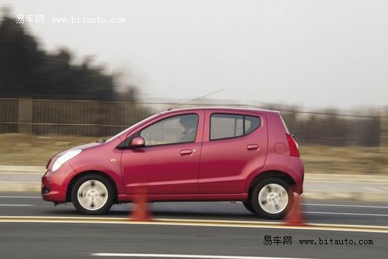

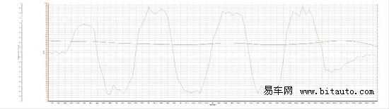

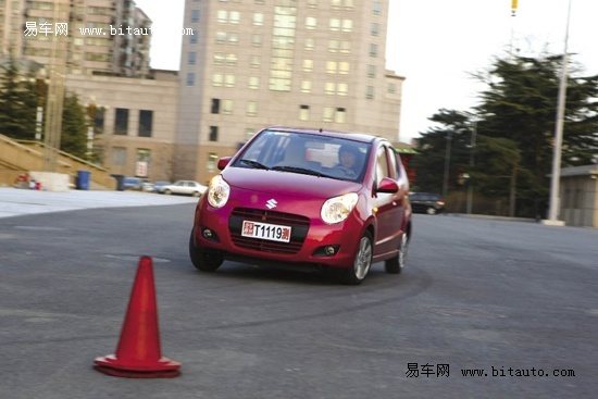

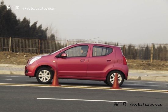

18米绕桩
绕桩极速公里/小时 61.20
绕桩时速 公里/小时 最大横向加速度(g)
61.20 0.921
绕桩测试曲线图
横坐标为时间,单位为:s(秒)
红色: 速度曲线
灰色: X线G值
图中红色曲线表示车辆速度对应左侧纵坐标,单位为:km/h(公里/小时)。灰色曲线表示车辆侧向加速度对应右侧纵坐标,单位为:g(重力加速度)

奥拓能以61.20公里/小时的速度通过绕桩测试,让我们实在有些意外。因为它的悬挂结构是不适合激烈操控的,原车配备的155/65R14轮胎看上去也很窄。但它有一个很好的优势 —— 车身轻盈,因此在这样的高速度下绕桩,最大横向G值只达到了0.921G,说明车身的惯性较小,如果车身高度再低一些,恐怕还会有很好的成绩。绕桩时感觉前悬挂的支撑力较强,方向盘指向还能接受,只是后悬挂显得有些木讷,影响了最终成绩。

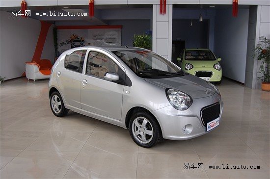

吉利熊猫
厂商指导价(万元):4.98
长/宽/高 mm:3598/1630/1465
轴距 mm:2340
排量 ml:997
最大功率 hp(kW)/rpm:68(50)/ 6000
最大扭矩 Nm/rpm:88/3600
吉利熊猫的整体车身比例和比亚迪F0相似,但车尾的设计有更多变化,所以更为卡通一些。吉利熊猫采用前麦弗逊独立悬挂、横向稳定杆结构,后扭力梁结构,这和比亚迪F0基本一样,同样是一种较常见的简单结构。在内饰上吉利熊猫的做工稍微差一些,整个中控台的设计也相对传统。
