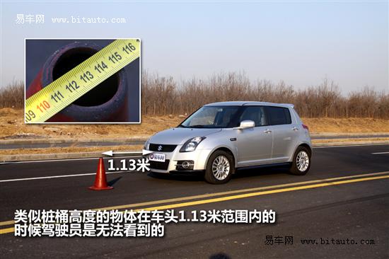

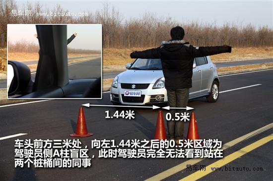

竖直的A柱不仅带来了良好的空间感,更提供了非常好的转弯视野,通常会在左转时阻碍视线的A柱由于采用了比较竖直的设计而比普通车型前移了一些,因此在转弯的时候不会挡在驾驶员眼前。

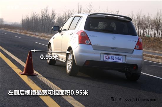

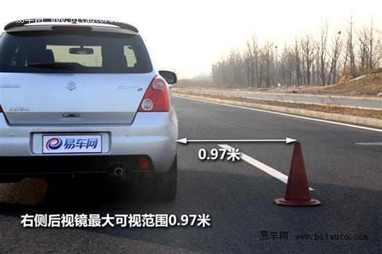

日系车通常都有着不小的后视镜面积,雨燕也是一样。两个后视镜对雨燕这样的小车来说算得上巨大了,它们所提供的宽阔视野也让雨燕在并线的时候显得十分从容。此外尾窗虽然不大,但是得益于几乎垂直于地面的角度和短车身设计,倒车时车尾的视线也非常不错。
