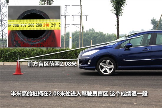

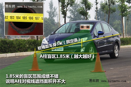

车辆视野可能是每一个购车者容易忽视的问题,但在实际使用中,视野的好与坏有时可以避免很多不必要发生的麻烦。通过测试,标致408高而长的车头影响了前方视野,高50厘米的桩桶在正前方2.08米处才能离开盲区点,在评测过的众多车型里,盲区超过2米长度的轿车比较少见,可见在这一个项目中,408没能交出一份好答卷。
虽然408有一个比较坚实的A柱,但左侧盲区依然保持在一个正常合理的范围内,实际驾驶中,相对左侧视野也有不错的表现,这与大面积风挡有直接关系,良好的视野可以减少死角对于驾驶员的影响。

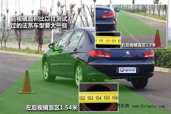

从以往对法国车的驾驶经验来看,左、右侧反光镜一直是块诟病。408在这方面虽然有所改变,但也只处于同级别车型的中游水准,对于两侧范围内的物体,408不能提供更大的可视面积,所以在驾驶中需要驾驶员格外注意后方车辆,不可盲目并线。

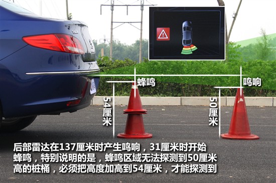

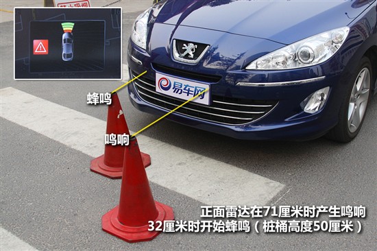

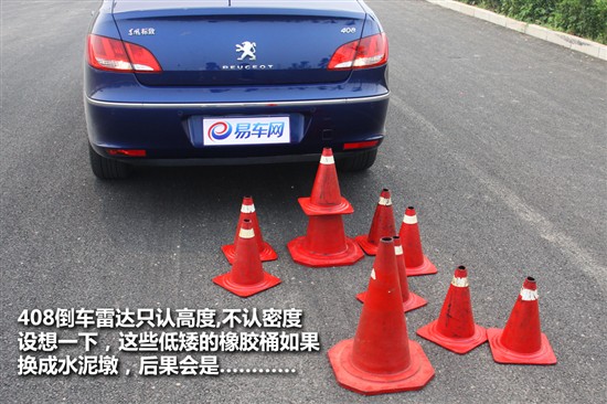

408前后分别设计了4探头系统,方便驾驶员停车。通过实际测量,探头对于物体的感知很直接,并可作出鸣响和蜂鸣声用于提示物体的远近程度,但尾部探头较高的设计,对于高度低于54厘米的物体不能提供蜂鸣音提示,倒车时需要注意,尤其是对于较低的水泥墩,需格外谨慎。

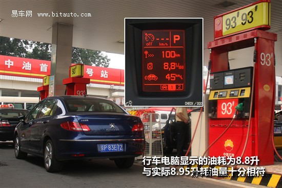

我们最大限度的还原了日常生活中的驾驶环境,包括轻微拥堵、严重拥堵和畅通路段共100.4公里,由于测试当天气温高达30多度,所以测试过程是在全部开启空调的情况下完成的。最终,408的百公里测试油耗为8.95升,与工信部公布的8.4升综合油耗较为接近,而更接近的是,408电脑显示的平均油耗为8.8升,与实际只差了0.15升,相当精准。
