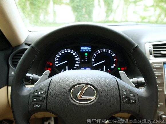

车厢细节非常用心地表达了整体的设计思想:运动、科技、精致。方向盘造型很跑车化,上有音响、行车电脑按钮,左有车灯控制杆,右有雨刮控制和定速巡航控制,还有两侧的换挡金属拨片,众多操控件构成了强烈的“驾驶者之车”氛围。深浅金属银色构成的中控台很有质感;原厂不锈钢打孔踏板,圈点出IS年轻运动的形象。前后门壁板都采用了“Z”形门把手,活跃了车厢的氛围。整个车厢的用料非常精细,比国产的奥迪、宝马明显高一个档次,顶棚、车柱内壁均为手感细滑的丝绒,车顶拉手设有阻尼,这部最小的雷克萨斯的豪华感非常对得起其家族声誉。

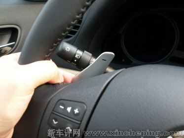

IS300采用一台6挡手自动一体变速箱,这没有什么稀奇,但它的方向盘拨片式换挡却是一个吸引力十足的装备。位于方向盘后面3、9点位置的银色小拨片,造型与法拉利跑车的换挡拨片十分相似,左边是减挡,后边是加挡,扣动的质感也非常好。这两片拨杆固定在方向盘上,会随方向盘一起转动,实际驾驶时发现这种设计在应付连续转弯时非常好用,双手不用离开方向盘就能一边转动方向一边加减挡,动作干净利落。
要用拨片换挡时,须先将挡杆拨到S模式,因此不用担心在日常驾驶中不小心误触换挡拨片而导致误操作。由于方向盘上有行车电脑、音响和电话的控制键,左右两侧又有车灯、雨刮和巡航控制杆,整个方向盘周围的控制件已经非常多,我们的经验是拨片式换挡仅在车少弯多的道路上使用,在日常公路或高速上如果使用拨片换挡,有时候会容易跟方向灯、音响键等混淆,导致手忙脚乱。
仪表除了够大够清晰以外,还有一个首创的功能:仪表内的光环在一定速度时会变色,在蓝色的基础上又会亮起红色和橙色。具体设置是车速表在60km/h变橙色,120km/h变红色,转速表则超过2000转就变成橙色。表面看是一个花哨的设计, 但实际上当你了解它的变化规则后,行车中只要凭余光就可得知车子即时的速度和转速状况,而不用经常留意仪表的刻度。这个功能在晚上开车,特别是在高速公路上 时特别有用,是一个从使用者角度出发、可以增加行车安全性的装备,值得向全世界所有汽车推广。

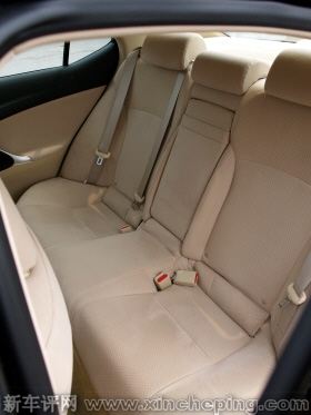

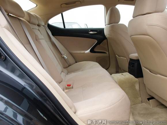

后排座椅角度适中,座垫厚、靠背高,还有三个独立头枕,但这些都不能掩盖纵向腿部空间不足的缺点。后座腿部空间十分视乎前座乘客的体形大小,图中是身高170的驾驶者坐在前座时的后座空间,腿部宽敞程度只属一般。

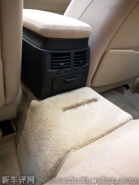

后排两侧座位呈凹陷状,包裹性不错,但这又意味着入座之后很难活动自如。一如所料,后座中央的座位是最“受罪”的,最大问题是IS300有一个非常粗大的传动轴鼓包,其高度几乎与后座椅高度齐平,虽然很多后驱车(包括一些前驱车)都有这个鼓包,但如此大的在同级车里实属少见。受到这个鼓包的妨碍,后座中央乘客必须双腿叉开,坐姿几乎像在骑摩托车,连两侧乘客的腿部活动空间都受到牵连。
我们还发现,行车中这个鼓包附近会有发热现象(估计是排气管的热量),尽管厂方给它铺上一个很厚的原装地毯来削弱这个问题,但乘客小腿还是能感觉到从座椅下方渗出的一丝丝热力。后座虽然有两个出风口,但风力不够强劲。总的来说,坐在IS300后座上的感觉绝对谈不上舒服自在。
