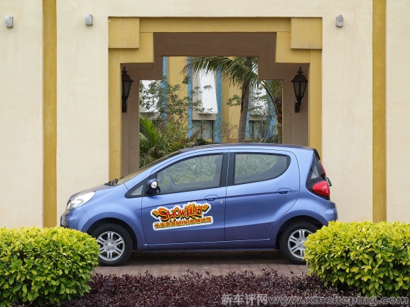

在自主品牌领域里,外形设计大体分为“本土设计”和“海外设计”,而长安轿车一直以来都是“海外设计”路线的拥护者,奔奔mini正是由打造过塔塔NANO车型的意大利团队设计的。
成熟的设计团队为奔奔mini带来了颇有心思的设计。车身比例跟随目前同级里的潮流——车身高而前后悬短,同级里的熊猫、F0和奥拓也可以看到这样的车身比例。微型轿车爱表现得年轻、靓丽,所以奔奔mini全车上下有很多丰富得有些花哨、夸张的元素,跟老实的老款奔奔不可同日而语,甚至比很多同级对手更有个性。一向给人内敛低调感觉的长安,造奔奔的思路能有如此大的转变,实属难得。
长安奔奔mini 长安奔奔mini
奔奔mini有着丰富的细节,从车头到车身到车尾,都呈现出独树一格的元素。这年头都流行“大嘴”,奔奔mini的前格栅一点都不mini,几乎占据了整个前脸的一半,一副“我最大”的势头;车头中间的镶嵌LOGO的隆起与上进气格栅形成一副雄鹰的形状、有立体感的椭圆形前大灯等,构成了奔奔mini可爱的前脸,看起来非常独特又别致,每个细节、每个角度的观感都显得协调得体,这就是成熟设计团队的功力。

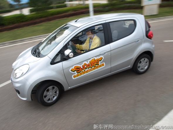

也许是为了迁就更多的女性用户,同级的熊猫和F0等多采用电子助力转向,奔奔mini的转向也同样是 电子助力。但与对手们调较过轻而有些缥缈的转向不同,奔奔mini的助力比较适中,也有一定的回中力反馈,尤其在高速行驶时方向稳定性要好一些。
唯一需要适应的是刹车踏板,前段虚位较明显,头1/3行程几乎感觉不到制动力,接着制动力又来得比较积极,刹车能力让人满意但这样的刹车踏板比例容易让人误认为制动力来得不够线性。
对于一台微型轿车,奔奔mini的日常好开程度已经合格,从老奔奔转到奔奔mini上,不仅在形象上大有突破,重要的机械内涵方面也进步,奔奔mini轻松驾驶的表现,已经达到了我们曾经提出表扬的熊猫的水准。
