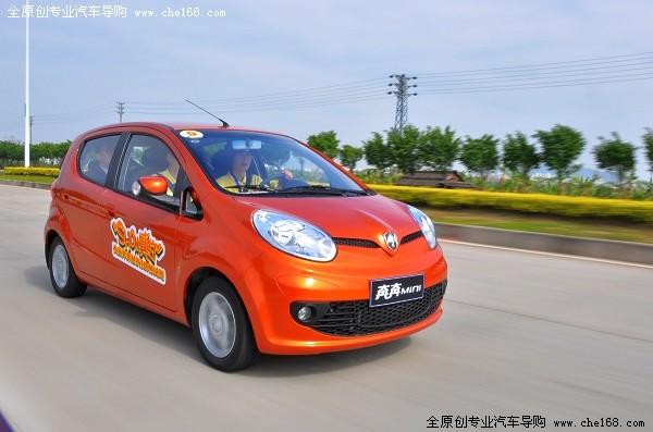

“雄鹰式”水箱格栅,这名称听起来与可爱的车身似乎有些不太搭调
水滴形前大灯可爱又动感,内部层次分明;与半圆型的下进口组合成了一张微笑的脸
A柱向下贯穿至前大灯,和谐流畅
车头上的小翘鼻调皮又可爱,是前脸设计上的点睛之笔
由于定位于年轻人群,所以奔奔MINI的整体造型被设计的很可爱,前脸秉承了国际流行的卡通风格,水滴形的前大灯与月牙形的下进气口,组合构成了一张年轻的笑脸,而前脸上最引人注目设计则是微微向上隆起的长安徽标,看起来既精巧含蓄又活泼调皮,仿佛是前脸上的一个小翘鼻,成为了前脸上的点睛之笔。

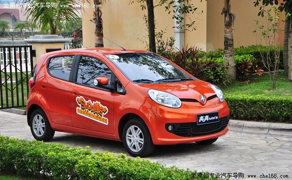

车身侧面,首先吸引我们的是造型独特的外后视镜,与前后两处小三角窗的设计。奔奔MINI的外后视镜带有转向灯,虽说功能并无新意,但是造型有够独特,位于镜边的圆形侧灯让人过目不忘;而前后两处小三角窗的设计更是目前国产车中的独一份,虽然有些不起眼,但实际上这样的设计对于整车的车身强度与制造工艺要求都非常高。不由得也让人感叹近两年来自主品牌在车身制造方面的飞速发展。
尾门采用了一整块玻璃,惹人注目
错落有致的尾灯设计,精致靓丽,与车灯遥相呼应
车尾部分一整块玻璃充当了尾门,也成为了目光的焦点所在。其实这样的设计早在熊猫或者比亚迪F0上我们已经见过了,但这次看到奔奔MINI还是感觉非常惹眼;后尾灯的设计很有特点,与前灯遥相呼应。同时为了达到炫丽的颜色效果,采用了非常复杂的配色工艺,比如它的倒车灯从外面看是白色的,其实灯泡是发绿光。

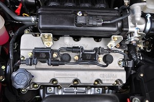

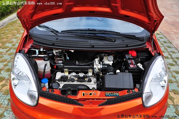

奔奔MINI搭载的是长安公司全新研发成功的C10发动机,双顶置凸轮轴、每缸4气门结构,最大功率为51.2Kw/5600rpm,最大扭矩90N.m/4600rpm,压缩比达到了10:1,这是目前国内唯一一款升功率突破51Kw的1.0L四缸发动机,并且这台发动机可以在2000rpm~3000rpm时就达到峰值扭矩的90%。C10发动机采用了德国MITEC公司设计的无间隙斜齿轮转动技术,可以精确的控制凸轮轴间的相位和气门升程,保证最佳的进排气相位和点火时间,从而提高了动力并且降低燃油消耗。另外这款全新的长安C10发动机还采用了波浪形水套设计,这是目前长安独有,它的主要功能是保证发动机得到最合适的冷却,既保证了发动机在最恶劣工况下的冷却性能,使发动机更加耐用,同时又避免了发动机的过度冷却,进一步减低了油耗。
在我们随后的试驾过程中发现这台C10发动机的动力输出非常平均,基本从2000rpm开始一直到红区附近它都没有明显的扭矩爆发点,值得一提的是即便是开了空调之后对于动力的影响也是微乎其微。5速手动变速器表现的中规中矩,符合这个档次车应有的水平,另外值得赞扬的是离合点的联动位置很舒服,而且无论是离合还是刹车踏板操作力度都很轻,非常适合女孩驾驶,而且奔奔MINI还装备了EPS电子助力转向系统,低速轻柔高速沉稳,操作起来也格外省力。
刚刚开起奔奔MINI的时候,老实说发动机的动力表现有些让我失望,毕竟高达51.2Kw的最大功率,总让人感觉它应该再猛一些,而现在的实际情况是只有当发动机超过了4000rpm以后才能得到那么一点点的想象中的加速感;不过细想起来,当时车上载满3个成年男性,外加开了制冷空调,对于一台只有1.0L排量的小发动机而言,整个试驾过程中动力感觉并不亏,能有这样表现就应该让人满意了,还强求它能带来推背感则有些过于苛刻了。再回想起前些天试驾的铃木新奥拓,动力表现其实也就不过如此,另外经过了我们一整天的摧残之后奔奔MINI的行车电脑所显示平均油耗也只有6.4L/百公里。

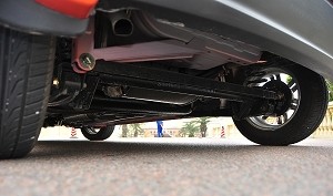

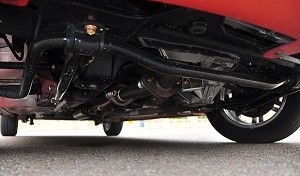

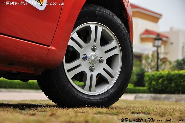

奔奔MINI使用了前麦弗逊式+后非独立车轴式螺旋弹簧的悬架结构,整体调教上偏舒适,对于路面的短波震动吸收的比较好,平时开起来舒适性很好;而极速过弯时减震器的后段表现也足够坚硬,加上175mm的宽胎帮忙,奔奔MINI可以提供给驾驶者足够的信心。

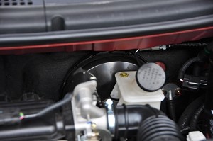

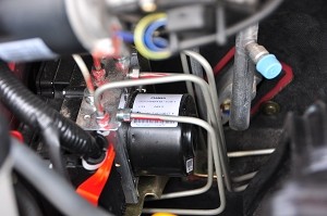

175mm的宽胎虽然不错,但奔奔MINI使用刹车盘有些过小,ABS泵是长安自己的产品,刹车助力泵体积也不算大,总体来看前盘后鼓式刹车表现并不灵敏,有些绵软,总得让人时刻保持着高度集中,要不就得狠踩刹车,才能或得足够的刹车力度。
